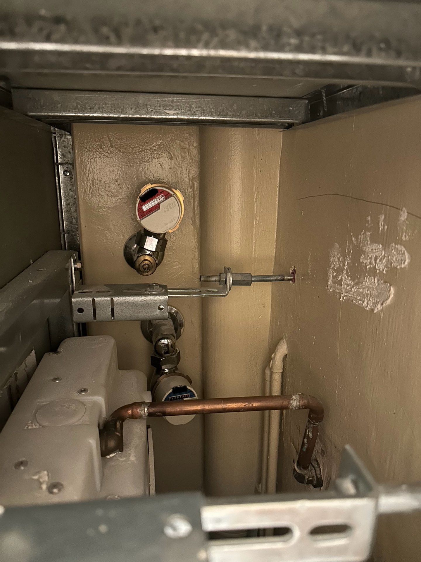

    Hallo liebe Experten,
    ich habe hier schon öfter Lösungen zu meinen Problemen gefunden aber muss diesmal selbst eine Frage stellen.
    Ich habe letztes Jahr eine kleine Eigentumswohnung in Berlin gekauft. Dieses Jahr flattert ein Brief rein, dass die Wasseruhren getauscht werden müssen, und als der Monteur der ista ankam hat er die Hände über dem Kopf zusammengeschlagen und gesagt, es wäre unmöglich die Wassuhren zu tauschen, da muss erst ein Umbau erfolgen.
    Wie ist eure Meinung dazu? Es muss ja schonmal ein Austausch stattgefunden haben (das Badezimmer ist weit über 6 Jahre nicht verändert worden) und ein Kostenvoranschlag hat ergeben dass der „benötigte“ Umbau fast 4000€ kosten soll. Geld, dass ich momentan nicht zur Verfügung habe.
    War hier der Monteur nur „zu faul“ um eine (zugegeben) etwas kompliziertere Arbeit durchzuführen? Oder scheint das für Experten auch unmöglich?

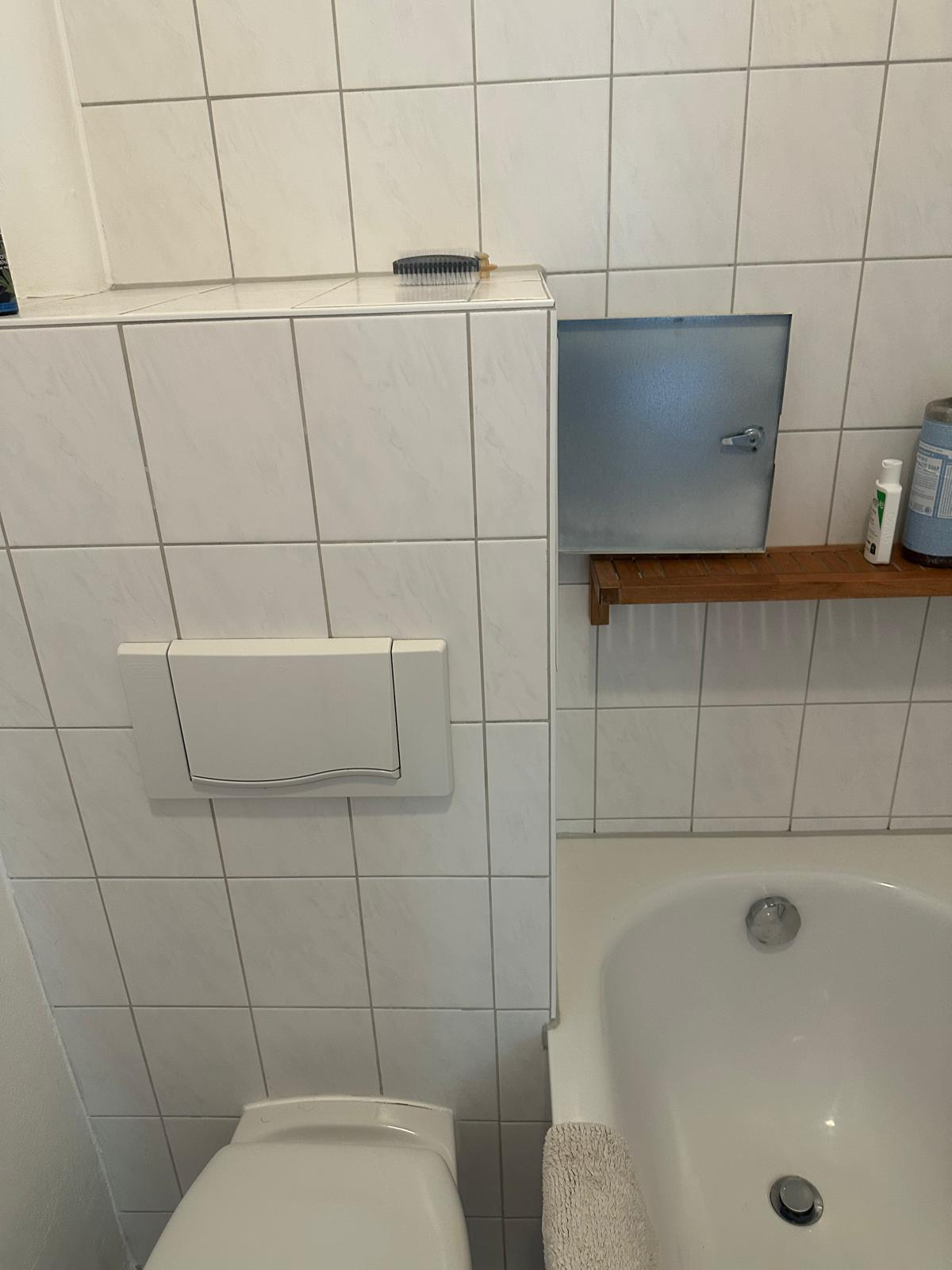

    Angehängt zwei Fotos, das „innere“ Foto ist durch die Tür auf der rechten Seite gemacht, die Wasserzähler befinden sich also hinter dem Spülkasten am Ende des Schachts.
    Hat hier jemand Rat für mich? Ich habe Sorge wegen der Austauschfrist die angeblich bereits überschritten ist.
    Vielen dank schonmal! :-)

    Nein, da kann kein Installateur dieser Welt einen Zählertausch durchführen. Schon gar nicht, zu den Pauschalen der Abrechner. Warum soll das Ganze 4000 Euronen kosten? Ein Loch in die Fliesen kloppen kann doch nicht so teuer sein. Anschließend kannst Du ein Bild drüber hängen.

    Ista scheint ja schonmal dort Zähler installiert zu haben, genauso bitte also jetzt wieder.
    Kommst Du denn da mit einer Rohrzange ran? Wenn ja dann schafft der Ista-Mann das auch.

    Ja, bevor ein kluger Mensch ein Vorwandelement da hingestellt und eingefliest hat. Die Zähler hängen in der alten Schachtverkleidung.
    Selbst zum Absperren braucht der TE eine lange Verlängerung. Hoffentlich hat er sowas griffbereit für den Fall der Fälle.

    Wie soll man da bitte die Wasseruhr tauschen ? Krank

    4.000 Kann ich mir jetzt ehrlich gesagt auch nicht vorstellen.
    Weiß nicht... würde es nicht reichen wenn er von oben ran kommt? Dann oberste Fliesen vorsichtig runter und weg damit. Die Rigipsplatte raus trennen so gut es geht. Jetzt sägst dir ein schicked Stück Holz zurecht, passend zu dem Holzregal über der Badewanne. Leimst das rausgetrennte Rigips an das Holz... zack hast nen abnehmbaren Deckel für den nächsten Uhrentausch und bessere Wartbarkeit.
    Evtl. müsste / könnte man die Kupferleitung zum Klo nochmal etwas anders verlegen vom Spülkastenanschluss nochmal 90 Grad nach unten und dann evtl. gerade in die Wand oder so. Das kann ich vom Foto aus nicht so gut einschätzen.
    Dann kannst du auch temporär, wenn der Zählertauscher kommt vorbereitend den Zählernahen Halter vom Vorwandelement rausschrauben, dass er Platz hat (wenn notwendig). Solltest dann halt vermeiden dich mit Schwung auf die Schüssel zu pflanzen so lange das Stück weg ist.
    Schön ists nicht dann zu Schrauben aber gehen könnte das schon oder?

    ich würde einen zweiten Monteur oder Handwerker zur Einschätzung hinzuziehen. Oft gibt es auch günstigere Lösungen, als gleich alles umzubauen.

    Haben die Zähler eine einzige Verschraubung oder auch eine zweite, die nicht sichtbar ist?

    An die Verschraubung, also die Muffen muss man glaube ich bei denen hier gar nicht ran. Das sind Messkapsel Zähler wenn ich das richtig sehe.
    Hauptabsperrhähne schließen, Adapterhütchen drauf, mit ner Ratsche lose drehen, dann kannst es mit der Hand lose drehen. Mit einem Maulschlüssel / ner Rohrzange musst da eigentlich nicht ran.
    Deshalb denke ich die Lösung mit nem abnehmbaren Deckel oben drauf wäre das Geschickteste. Über die seitliche Wartungsklappe kann der TE dann noch den Lappen hin halten.

    Was ist denn da kommuniziert worden? Für mich ergibt das keinen Sinn… Ich hätte von dem Herrn erwartet, dass er sagt „so nicht möglich, kümmern sie sich. Ich komme in 4 Wochen wieder“
    .. wer hat denn den Kostenvoranschlag bei wem angefordert? Was steht in diesem?
    Der Eigentümer ist, schlicht gesagt, dafür verantwortlich, dass man an die Zähler herankommt.
    Kann man hier nicht. Also öffnest Du die Vorwand, dann lässt Du den Zähler wechseln, und dann schaust Du, wie man es wieder schließt oder ändert.
    Es ist ja nun mal so, dass man Revisionsöffnungen nicht mehr oder selten ausführt, sodass man eben mit der Kreissäge die Fugen trennen muss. Und ich würde dafür auch keine 4000€ zahlen wollen. Deshalb würde ich es selbst auftrennen und später schauen, wie man es wieder „klebt“

    Steht auf dem Zähler ein Eichdatum drauf?
    Könnte jetzt vielleicht sein, dass der TE einen Smart-Zähler bekommen soll.
