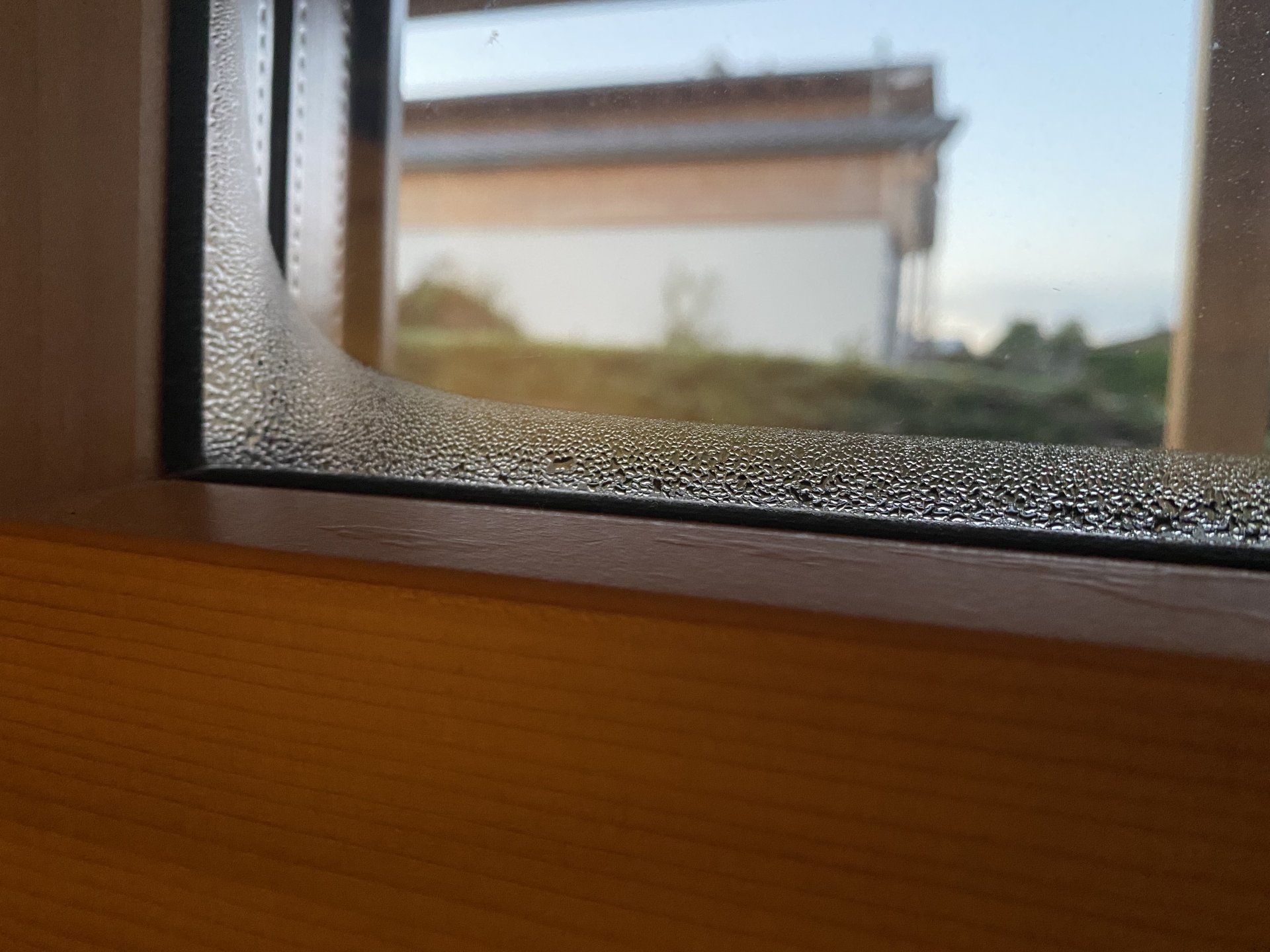

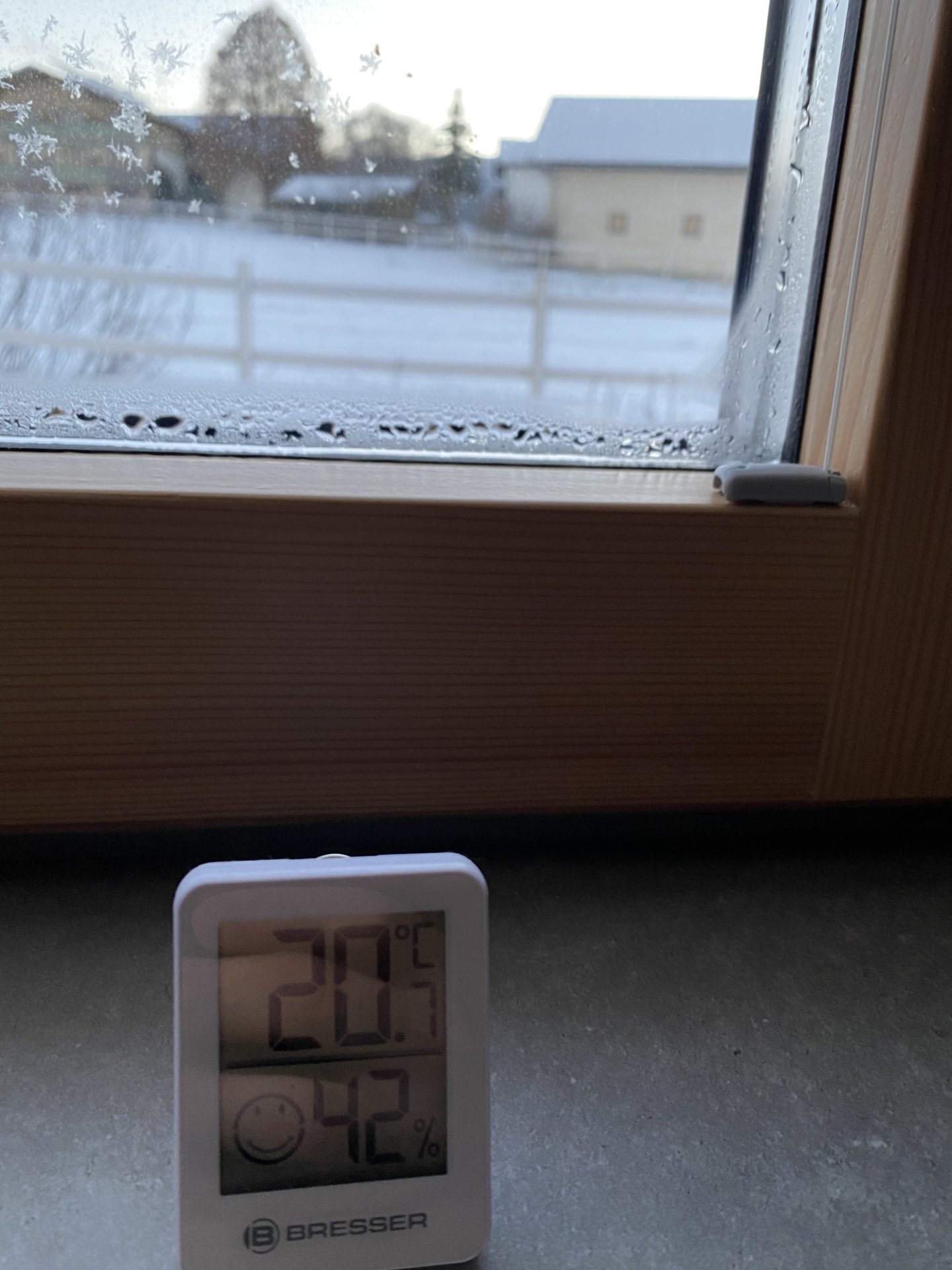

    Wir sind 2020 in unser neugebaute Haus gezogen. Es handelt sich um Holzständerbau. Seit dem zweiten Winter haben wir größere Probleme mit Tauwasserausfall an den Fenstern. Wir haben Holz-Alu-Fenster, Dreifachverglasung, trockenverglast, leider keine Warme-Kante. Wir messen in allen Räumen die Luftfeuchte. Wir haben in allen Räumen mehr als 20°C und deutlich unter 50% rel. Feuchte, meist sogar unter 40%. Lüftung erfolgt durch Stoßlüftung. Geheizt wird mit Fußbodenheizung und Kachelofen.
    Bei Außentemperaturen um den Gefrierpunkt bekommen wir Probleme mit Tauwasser. Es sind alle Fenster betroffen, auch Hebeschiebetüren ohne Fensterlaibung. Ich habe nun die Temperaturen am Fenster gemessen. Außen hatten wir bei der Messung 0 °C, im Raum 20 °C. In der Fensterfläche war die Temperatur bei 19 °C, am Fensterrahmen konnte ich auch 19°C messen. Am Scheibenrand hatte ich allerdings nur noch 5 °C in den Ecken. Die Temperatur scheint mir extrem niedrig. Bei einem Ortstermin mit Baufirma und Fensterbauer wurde vereinbart, dass probeweise eine Scheibe gewechselt werden soll. Das ist nun geschehen. Die Temperaturen an der neuen Scheibe unterscheiden sich allerdings nicht von den alten. Das Glas scheint also ok zu sein.

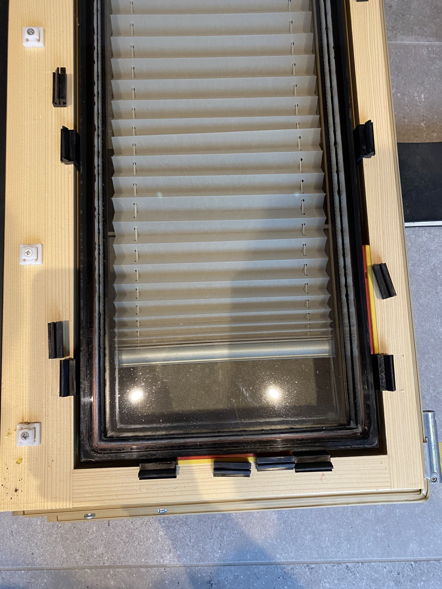

    Welche Fehlerquellen kommen noch in Frage? Hat jemand Ideen/Erfahrungen? Die Bilder zeigen den Fensterrahmen beim Scheibenwechsel und die Situation einmal im September bei knapp unter 0 °C und etwas höherer Luftfeuchte innen (max 50%) und einmal an einem kalten Tag im Dezember.

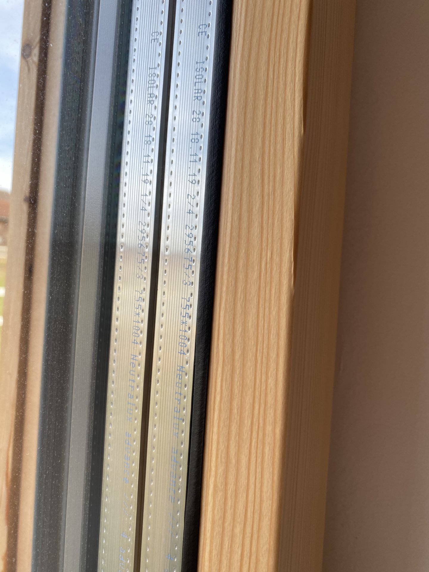

    Kannst du mal zwischen die Scheiben reingucken, nach Laufstempeln/Prägungen suchen und die Fotografieren? Und zwar, einmal bei den „alten“ Scheiben und einmal bei der „neuen“?

    Ein Lüftungkonzept sollte es bei einem im Jahr 2020 fertig gestellten Haus ja geben und umgesetzt sein.
    Die Klimadaten / das Nutzungsverhalten ist eigentlich auch OK. Man sollte diese Daten aber mal mit einem professionellen Messgerät prüfen. Manchmal , gerade bei der Luftfeuchtigkeit, gibt es da Überraschungen
    Ich sehe hier keine Probleme und auch keinen Baufehler / Mangel.
    Der Tauwasserausfall ist gering, wäre bei "warmer Kante" vielleicht noch geringer, aber vielleicht auch nicht.
    Wären unter den Fenstern Heizkörper gäbe es diese Erscheinungen nicht.
    Durch die Fussbodenheizung kommt einfach zu wenige Wärme an die Fenster. Das ist der ganze Grund.
    2 - 3 Monate im Jahr wird der Nutzer damit regelmäßig leben müssen, wie viele andere Eigentümer und Mieter in Deutschland auch.

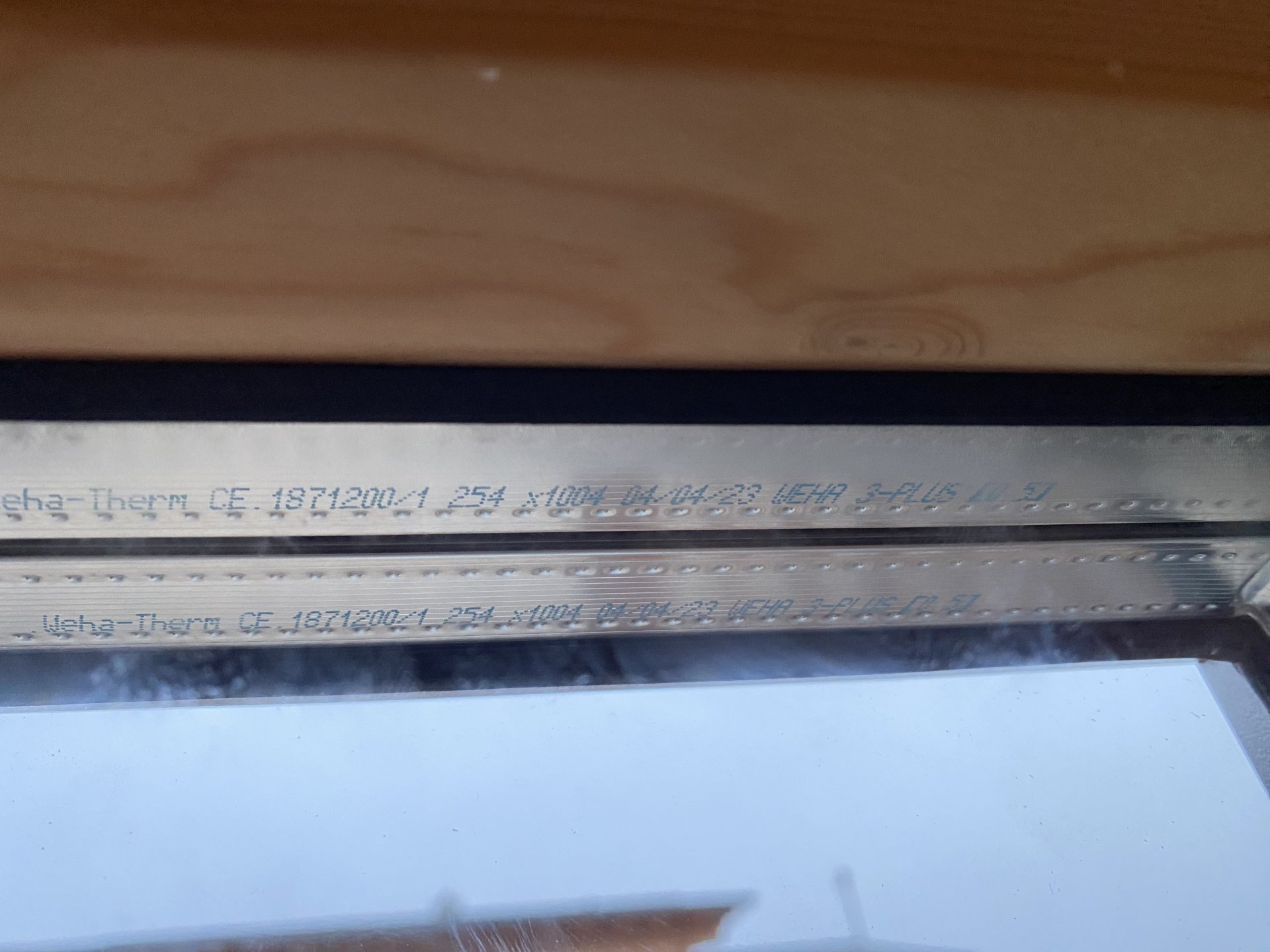

    Hier die Stempel:
    neu:
    alt:
    Lüftungskonzept habe ich keines bekommen. Wie sieht sowas aus?
    Mich irritiert weniger das Tauwasser, als die 5 °C am Glasrand im Innenraum. Ich habe immer die 12,6 °C im Kopf, die nicht unterschritten werden sollen. Sind die 5 °C bei 0 °C außen noch „normal“. Dann wäre ja der weg zu 0 °C innen auch nicht mehr weit…

    Außen vor dem Glasfalz befindet sich ja nur noch die Aluschale,. Wenn hier keine Maßnahmen zur Dämmung der Glasfalz oder Ausschäumen der Aluschale getroffen wurden, dann kühlt die Glasfalz stark aus und damit auch die Scheiben. Das handhaben nicht alle Hersteller gleich.

    Die Stoßlüftung dürfte das Problem sein.
    Du brauchst eine konstante Lüftung die 24h läuft und einen minimalen Unterdruck erzeugt.
    Dann gibt es auch bei -5° kein Tauwasser. Außer natürlich man hat hohe Luftfeuchtigkeit durch geschlossene Türen und fehlenden Lüftungsstrom (z.B. in der Nacht beim schlafen und ausatmen von Wasserdampf).

    Glasrandverbund mit Alu-Spacer in 2019? Da ist zumindest im Glasrand dann eine konstruktive Wärmebrücke vorhanden, die im Glasrand zu erhöhten Auskühlungen und niedrigen Innenoberflächentemperatruen und infolge dessen zu tauwasserneiderschlag führt.
    Lüftungskonzept nach DIN 1946-6 soll dir dein Bauträger/GU/Architekt sofort nachliefern!!!

    Auf dem Bild mit dem Glastausch sieht man es ganz gut. Da ist ein roter und ein gelber Klotz verwendet d.h. ca 7mm Spalt. Davor befindet sich nur noch die Aluschlale (die auf dem Bild natürlich abgenommen wurde), die Außentemperatur hat. Da nutzt auch eine warme Kante nicht viel.

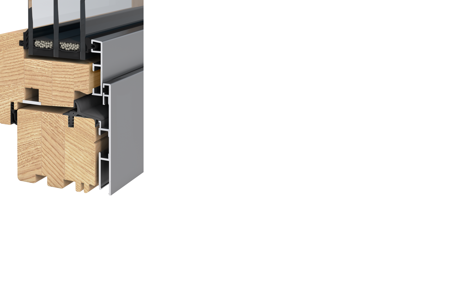

    Das sind Holz Alu Fenster.
    Hier mal ein Profilquerschnitt (Dank an Unilux für die unautoriserte Verfügungstellung des Bildes)
    Also nichts mit zusätzlich.

    Temperaturen auf der Glasoberfläche misst man:
    a) mittels Kontaktthermometer
    b) mittels IR-Strahlungsthermometer nur durch vorheriges Aufkleben eines Papierklebestreifens (Emissionsgrad 0,95)

    Auf dem Unteren Foto #1 sieht man Schwarze Rastteile... = Außen wird nur die Aluschale Aufgeklipst = kein Holz zum Dämmen = Tauwasser, wenn kein Top Wärmetechnisch verbesserter Isolierglasrandverbund verbaut ist.

    Ich habe mit IR gemessen mit aufgeklebtem Papierstreifen.
    Eine solche Angabe habe ich leider nirgends gefunden. Was wird damit bezeichnet?

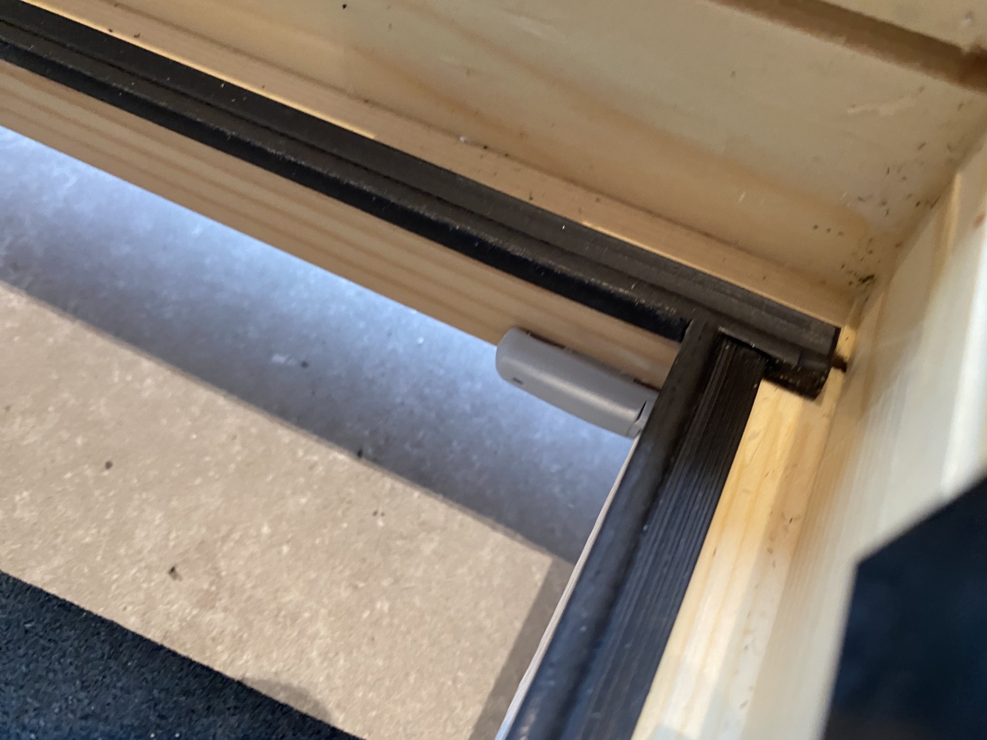

    Das ist das, was mich auch am meisten irritiert. Wegen Hinterlüftung ist die Schale auf Abstand zum Holz. Gefühlt liegt für mich der Falz komplett offen und es kann kalte Luft um die gesamte Scheibe spülen. Innenraum und Außenraum sind dann nur durch die Gummidichtung der Verglasung getrennt, oder? Kann man den Falz nachtäglich dämmen?

    Gemessen hatte ich den Rahmen, nicht die Scheibe. Schließlich ist der Rahmen in der Regel die Schwachstelle. Ich habe das eben mal mit einem Papierstreifen wiederholt (sicherlich nicht normgerecht), komme dann aber auch den Bereich der Profile. Also noch meilenweit von 5 Grad entfernt. Aber es geht ja nicht um meine Fenster.
    Ich finde es jedenfalls zu kurz gegriffen, bei einem Neubau starkes Kondensat bei niedriger Luftfeuchte auf die FBH zu schieben.

    braucht unbedingt Warme Kante. Zudem ist der Überschlag zum Glas ziemlich Tief,kann keine Luft strömen. Kondensat ist wahrscheinlich vorwiegend unten
