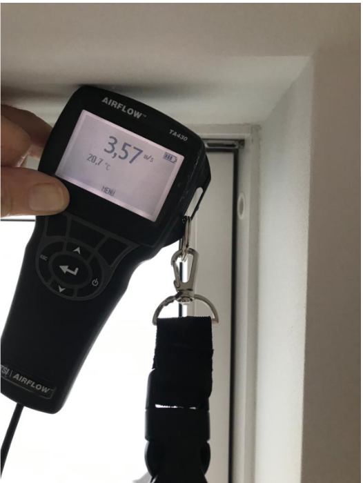

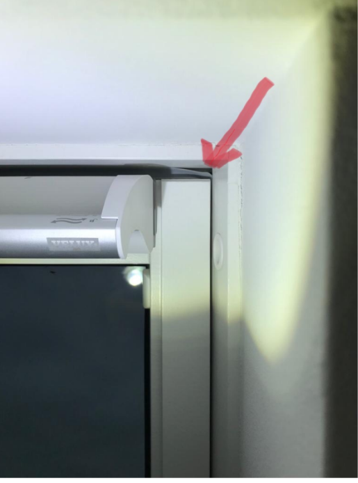

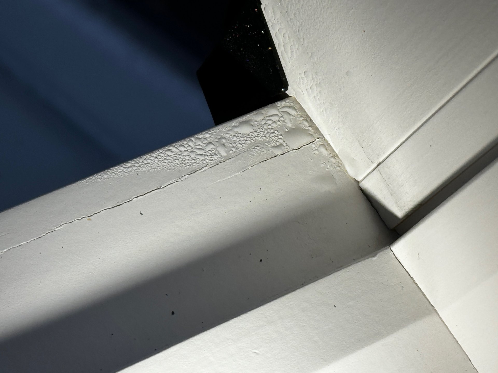

    Wir haben bei unserem KFW40+ Neubau regelmäßig Tauwasser in dem Velux Fensterfalz (Velux MK10 GGU Holzfenster)
    Für die KFW haben wir einen BDT gemacht, der hat einen super Wert von 0.36 ergeben. Allerdings wurden die 9 Velux Fenster bemängelt, sie weisen an den Ecken eine Luftgeschwindigkeit von bis zu 3.5m/s auf (bei BDT Prüfdruck). Dies deckt sich mit der offensichtlich nicht anliegenden Dichtung. Durch diese Undichtigkeit tritt bei Wind Feuchte Luft von innen nach außen, und kondensiert an den kalten Holzoberflächen. Ich habe mit einem Klima Logger festgehalten, dass dies bei normalen Bedingungen innen 50% rel Feuchte auftritt.
    Ich habe dies beim Dachdecker bemängelt, dieser wiederrum bei Velux.
    Velux hat nun den dritten Besuch zum "fact finding" angegündigt, eine beseitigung des Mangels ist noch nicht in Sicht.
    Bei den Fenstern handelt es um Luftdurchlässigkeitsklasse 4 nach DIN 12207, d. h., der Grenzwert beträgt 3 cbm Luftdurchströmung pro Fugen-lfdm und Stunde bei einem maximalen Prüfdruck von 600 Pa.
    Allerdings sind dies ja andere Prüfbedingungen als der Blower Door Test.
    Kann mir jemand helfen festzustellen, welcher formaler Mangel bei diesen Fenstern vorliegt?

    In der Norm für Blower Door... steht gilt nicht für Fenster! = bei Blower Door (wie auch immer) gemessene Werte sind nicht relevant!
    Es gibt (mindestens einen) Sachverständigen, der mittels Messverfahren Prüfen kann, welche Luftdichtheits Klasse das Fenster hat.
    Ich vermute, auf Grund der Fotos und der Beschreibung, dass hier eine "Tauwasserbildung im Fensterfalz" problematic am Bauwerk gegeben sein könnte.
    Bitte um Info: Neubau Baujahr? Erstbezug wann? Außentemperatur? Luftfeuchte Raumtemperatur? Lüftungsanlage?

    Baujahr 2023
    Erstbehug 2023
    Außentemperatur bei Foto -4 grad (Taupunkt -5)
    Luftfeuchte innen 50%
    Raumtemperatur 19.5grad
    Luftungsanlage vorhanden und jetzt in Betrieb, aber zum Zeitpunkt des Fotos nicht in Betrieb

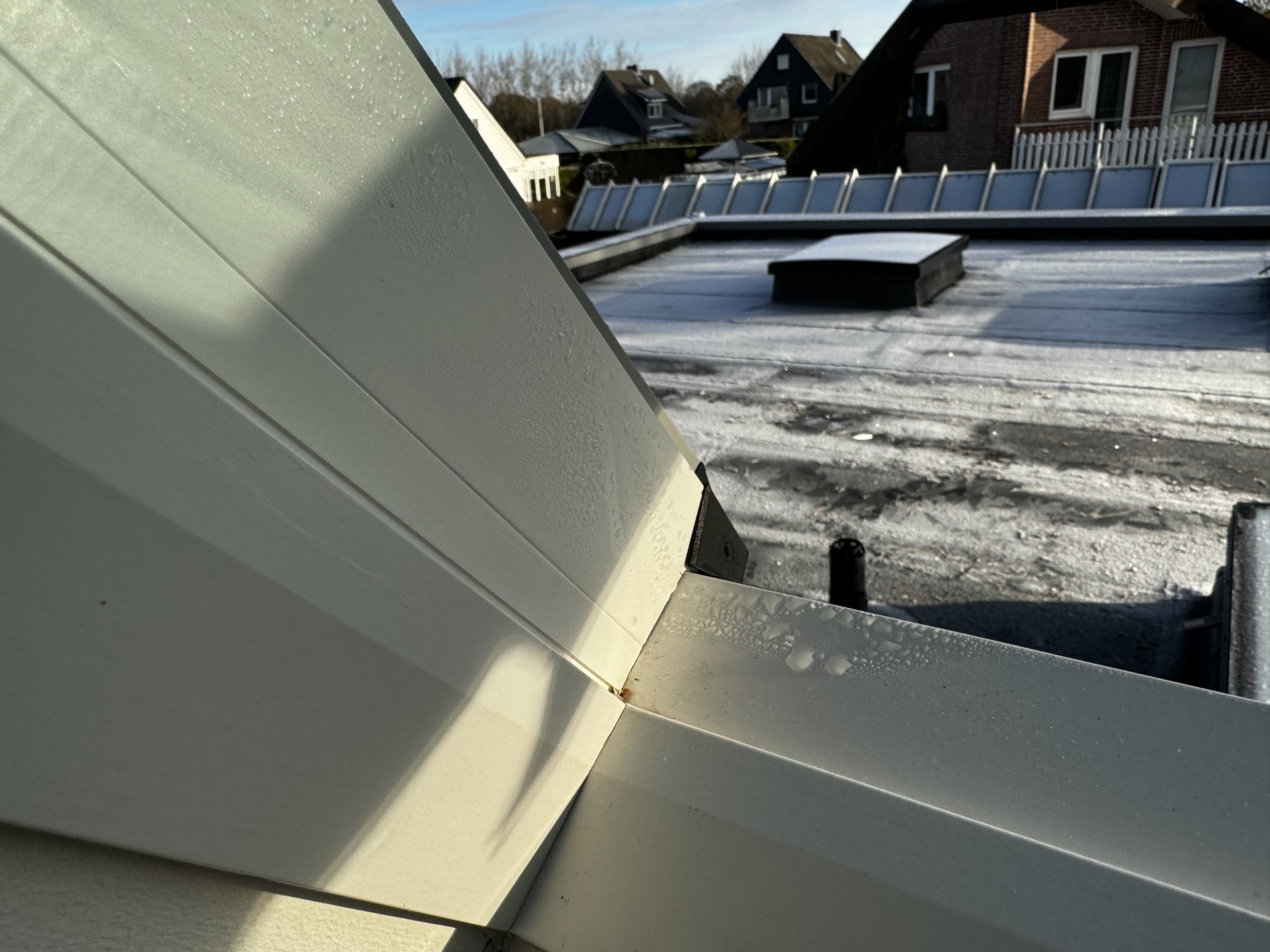

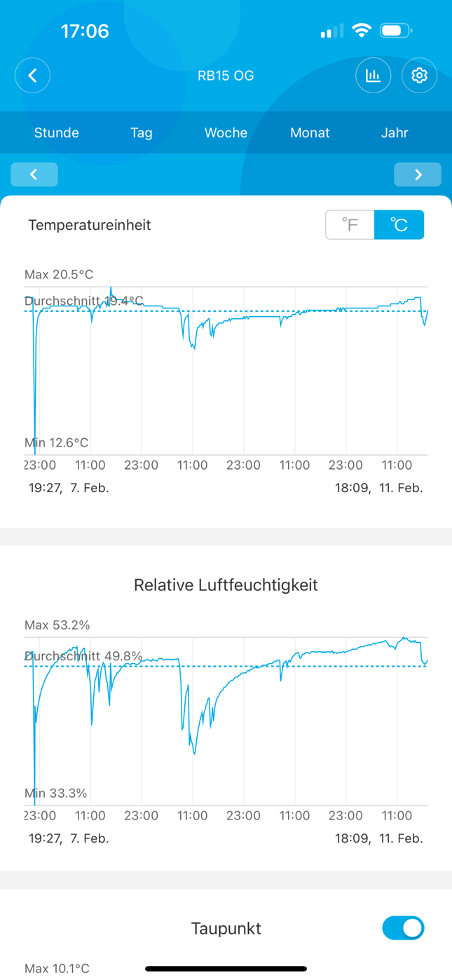

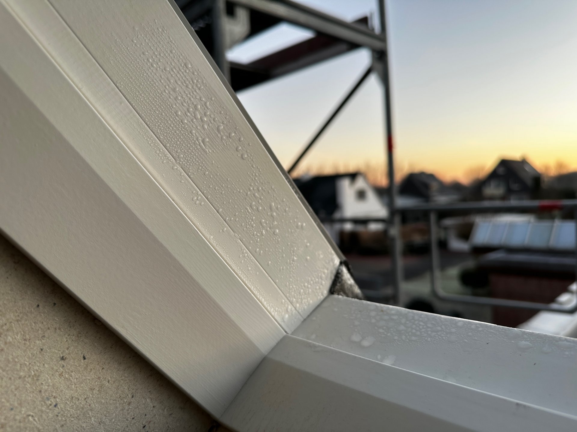

    kurzes update hierzu:
    -die Lüftungsanlage ist nun sehr gut eingestellt und hält die Feuchte im Haus aktuell bei ca 50%.
    -nachdem das Wetter jetzt zwischenzeitlich kalt war kann ich sagen, daß auch bei Windstille außen sich unterhalb von 5 grad Außentemperatur (und 50% rel Feuchte innen), dauerhaft Tauwasser in den unteren Ecken bildet. Ein Fenster hat nun schon Risse im Holz. Einer beschleunigte Verrottung kann man jetzt förmlich zugucken...
    -Firma Velux war nun das dritte mal vor Ort und hat schlußendlich die Reklamation schriftlich abgelehnt mit der Begründung, dass die Dokumentation des BDT unvollständig sei (obwohl sie selbst dabei waren und Dokumentation des BDT nachgereicht werden kann)
    -ich bin jetzt weiterhin mit dem Dachdecker im Dialog...

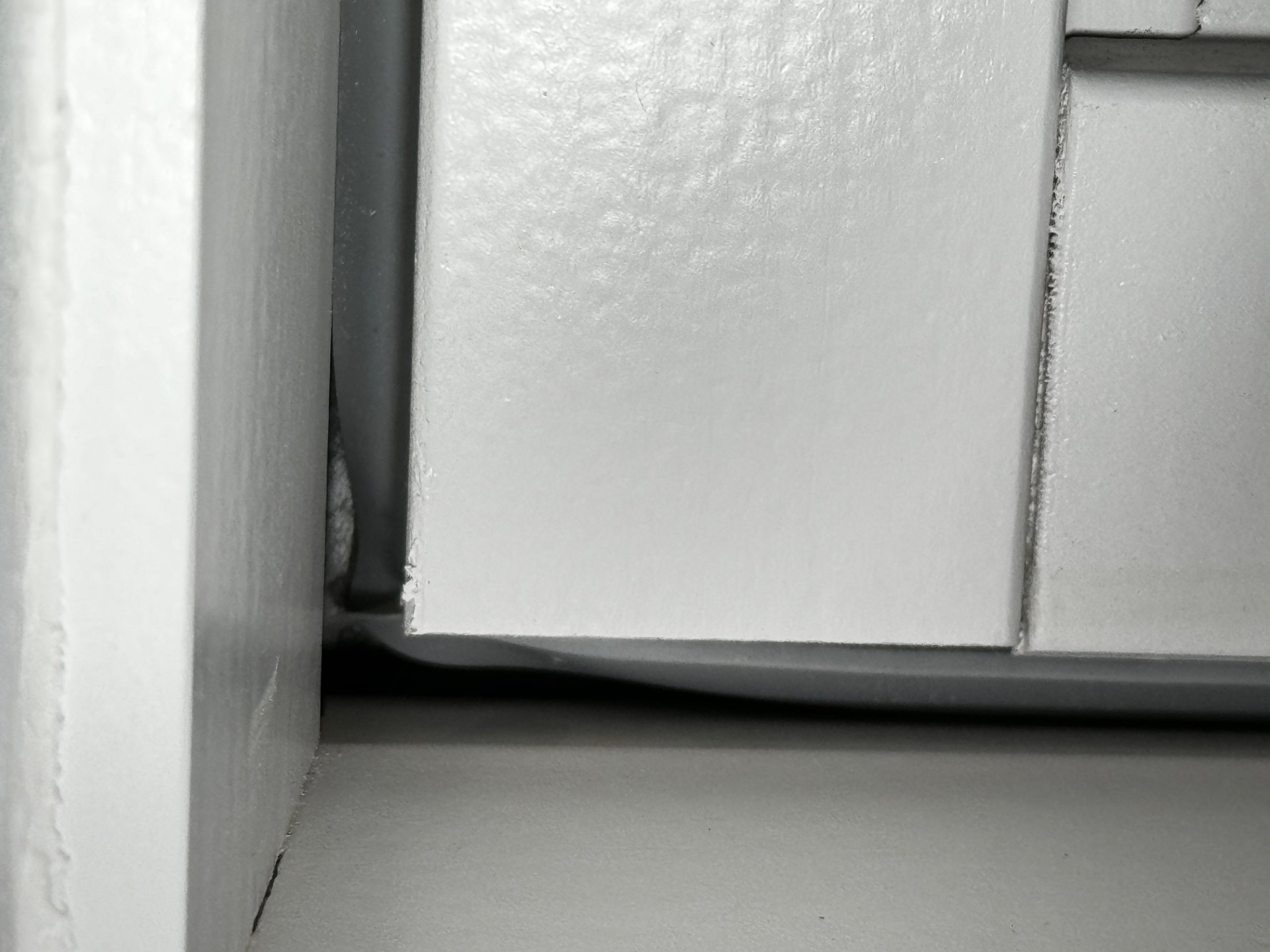

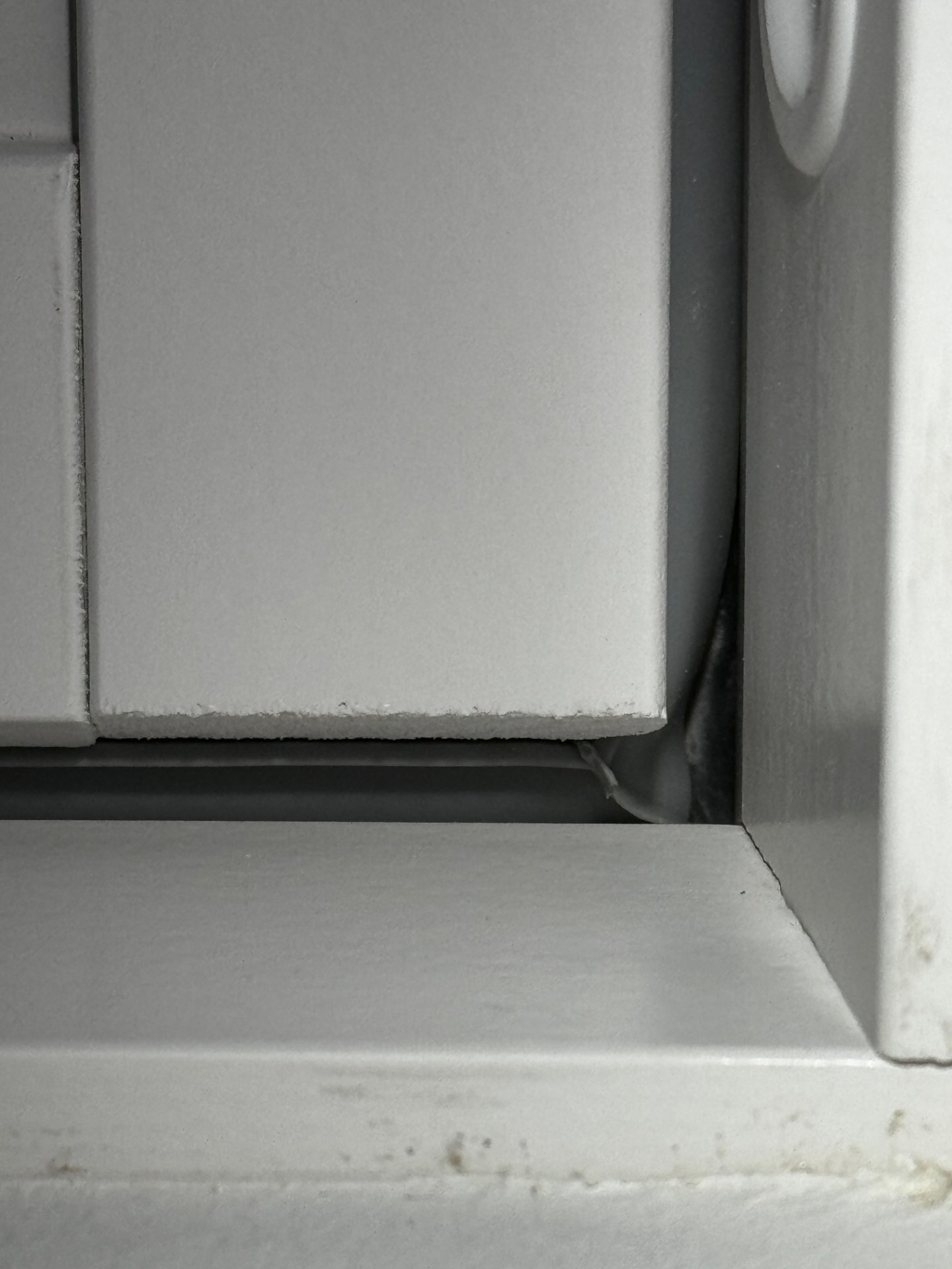

    Gehe davon aus das die Lüftungsanlage bei dem Wetter rund um die Uhr in Betrieb ist.
    Kannst Du mal bitte jetzt noch Foto vom Falz mit Tauwasser machen?
    Bitte ohne Vergrößerung aus ca 0,5-1m Entfernung,
    Begründung mit Nahaufnahmen kann ich nicht viel anfangen/Zuordnen...

    Luftfeuchte innen zu dem Zeitpunkt 48%. Fenster war vor dem Foto dauerhaft geschlossen
