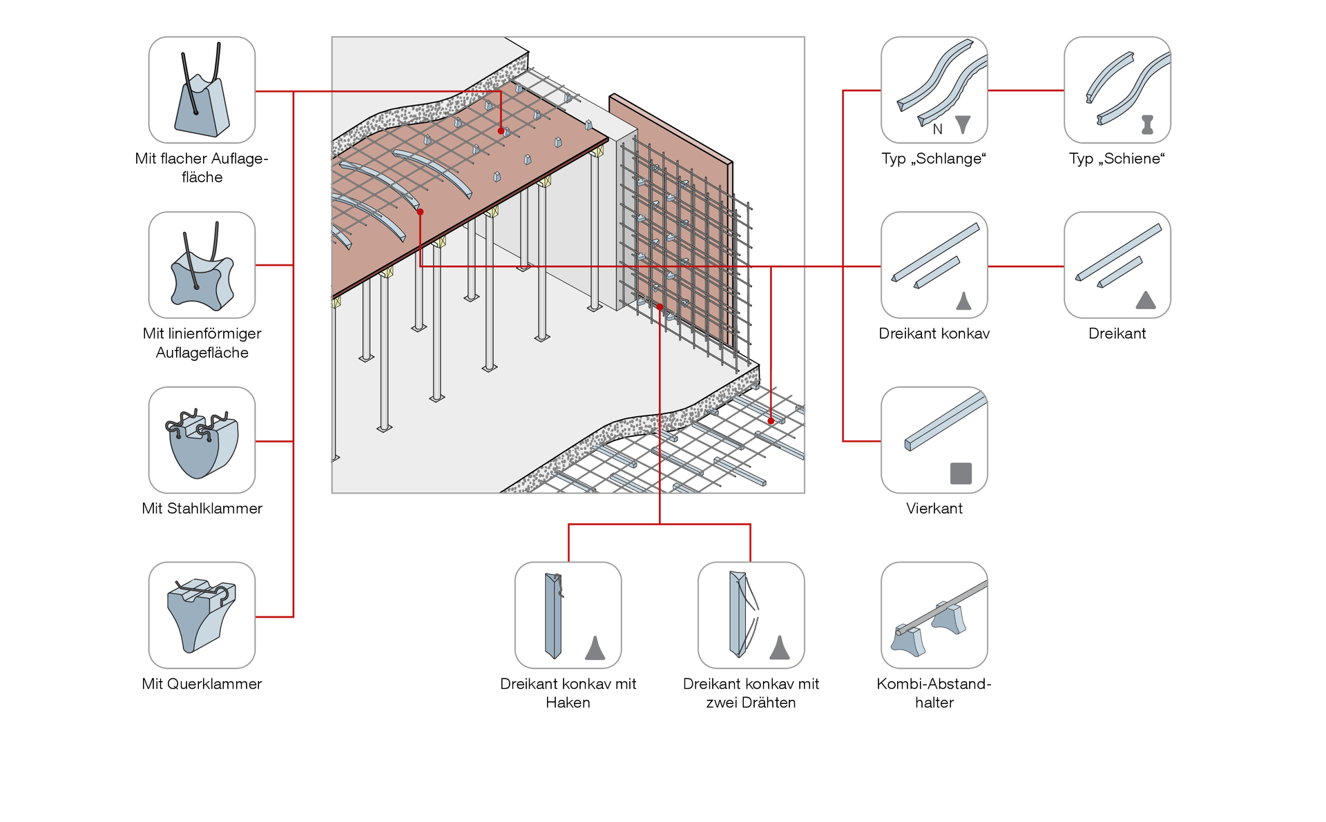

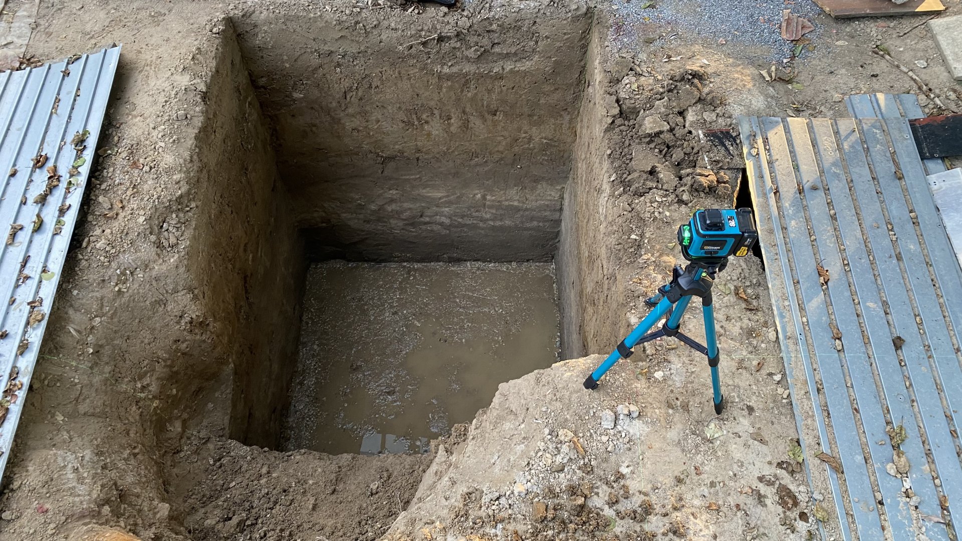

    ich will unter einem vorgesehenen Gartenhaus, welches auf Punktfundamenten stehen wird, einen Technikschacht als weiße Wanne bauen. Der Grund liegt darin, dass dieser in etwa 7m von einem Fluss entfernt ist und der Wasserspiegel im Boden mit dem des Flusses steigt.
    Aktuell habe ich 2m bis zum Schottergrund des Bodens gegraben, welcher dem des Flussbettes eben ist. Der Schacht soll etwa 1,4mx1,4m an Außenmaßen aufweißen und eine 20cm Wandstärke bekommen. Innen liegend soll dann ein Maß von 1mx1mx1,5m sein, in dem Frostfrei Akkus für die Solaranlage gelagert werden sollen. Den Boden wollte ich jetzt mit einem Geotextil auslegen, 25cm 0/30 Füllschicht, wieder Geotextil und da eine 5cm Sauberkeitsschicht betonieren.
    Jetzt kommen meine eigentlichen Fragen:

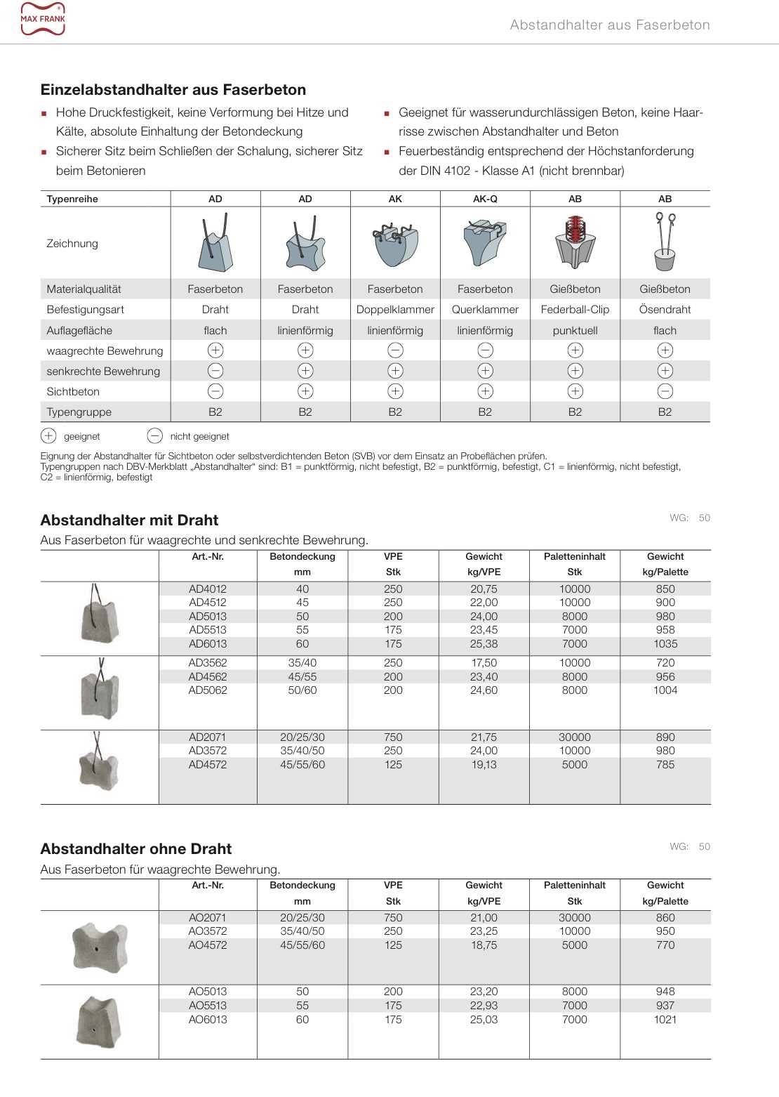

    - Kann ich einfach die Faserbeton Abstandshalter auf Seite 14 von der MAXFrank PDF (leider kann ich jetzt noch keine Links posten) verwenden ohne das durch Kapilareffekt etc. durch das steigende Wasser meine Bewehrung verrottet bzw. diese mit Wasser in Kontakt kommt? Die Abstandhalter liegen ja auf der Sauberkeitsschicht auf, daher kann ich mir nicht vorstellen, dass kein Wasser bis an die Bewehrung vordringen kann.
    - Ich habe versucht möglichst Sauber auszuschachten, jedoch besteht der Boden oberhalb aus etwa 0,5m aufgeschütteten Boden der relativ kompakt ist, dann etwa 1m Tonerde und etwa 0,5m komprimierter Sand der ähnlich formbar wäre wie der Sand einer Sandburg. Es ist nicht so, dass irgendwas bröckelt, ich kann jedoch mit einem Spachtel den Sand leicht abtrennen. Sollte ich da die Erde als äußere Schalung sehen oder eine verlorene Schalung vorsehen. Breiter kann ich leider wegen den Punktfundamenten nicht mehr graben. Ich hatte an 20mm XPS Platten gedacht, die ich mit langen Zinknägeln in die Erde einschlage, damit diese sich nicht beim Gießen und rütteln mit der Rüttelflasche verschieben können und etwas in den Beton einbricht.
    Verzeiht mir bitte, diesen langen vielleicht unverständlichen Text, ich hoffe jedoch als Laie mein Anliegen nähere gebracht zu haben und hoffe hier fundierte Hilfe zu finden.
    mich will gerne möglichst nicht pfuschen und den Umstand mit dem anliegenden Wasser möglichst gut lösen und kein Wasser im inneren eindringen lassen. Das ein Fugenblech verwendet werden muss, habe ich auch berücksichtigt. Der Wandaufbau sollte dann 5cm WU Beton->Bewehrungsmatte->10cm WU Beton->Bewehrungsmatte->5cm WU Beton

    Hast du da etwa knapp 2m tief gebuddelt ohne Verbau? Etwas lebensmüde ist das schon, das ist dir klar, oder?
    Obs gelingt, den Beton in WU-Qualität da in dem Loch zu realisieren vermag ich nicht zu beurteilen.
    Aber ich würde mich mal bei einem Betonbauer nach einem Systemschacht umsehen.

    Die Bewehrung darf nicht direkt auf der Sauberkeitsschicht oder im Erdreich liegen, sondern braucht die vorgeschriebene Betondeckung; bei WU-Beton ist das je nach Expositionsklasse und Bauteildicke typischerweise eher im Bereich von mehreren Zentimetern, niht nur ein paar Millimeter. Faserbeton-Abstandhalter sind dafür grundsätzlich üblich, aber nur, wenn sie zur Last und zur Betondeckung passen und sauber in die Schalung eingebunden werden.
    Die Erde würde ich nicht als Schalung ansetzen. Bei deinem Boden und dem Wasserstand ist das Risiko zu groß, dass dir beim Betonieren Feinteile auswaschen oder die Wandflächen unruhig werden; eine verlorene Schalung ist da deutlich sauberer, aber 20 mm XPS ist dafür eher zu weich und zu wenig formstabil. Wenn du das wirklich dicht und dauerhaft willst, brauchst du eine statisch und bauphysikalisch saubere Lösung mit WU-Konzept, Fugenabdichtung und vernünftiger Schalung oder eben einen fertigen Schacht.

    Den Beton kaufe ich vor Ort fertig vom Betonhändler, der mir versichert hat, einen passenden Beton zu verkaufen. Die natürlich gewachsenen Wände sind schon ziemlich stabil, und ich bin mir sicher, dass, wenn ich da vorsichtig in 20-cm-Schichten und mit einer Rüttelflasche arbeite, das alles so halten sollte. Ich will eben ausschließen, dass sich nicht doch zufällig etwas ablöst, was ich nicht schon im gegossenen Bereich sehen kann. Daher will ich eine Schalung vorsehen, die letztlich nur dazu dienen soll, dass sich nicht Erdboden mit dem Beton mischt. Der Druck sollte von der gewachsenen Erdschicht aufgenommen werden.
    Ich habe mit einem Laser als Indikator gegraben, sodass ich vom Nennmaß maximal 3 cm abweiche. Woraus kann man denn eine gute verlorene Schalung fertigen? Gegraben habe ich im Nennmaß auf 144x144, sodass 2 cm Schalung vorgesehen sind. Aus dem ebenen Boden würden die Wände um einige Zentimeter herausragen, sodass da von oben nichts reinfließt.
    Laut den Nachbarn ist das Wasser in den letzten 60 Jahren maximal bis 20 cm unter dem ebenen Boden gestiegen, und das nur einmal. Das Loch, welches an der Ecke des rechteckigen Schachts zu sehen ist, fülle ich heute mit Tonerde und einem Stampfer auf. Da war vorher nämlich ein versickertes Plumsklo. Die 20 cm an Wandstärke habe ich so vorgesehen, dass zu den Mantelflächen jeweils min. 5 cm zur Bewehrung vorliegen. Wegen des Wasserdrucks wollte ich nicht auf 15 cm runtergehen, da ich so Rissbildung weitestgehend vermeiden will.

    Aktuell ist der Wasserspiegel etwa 2cm unter dem Kiesbett Niveau. Jetzt wollte ich langsam anfangen die Sauberkeitsschicht zu Betonieren in etwa 5-6cm stärke. Soll ich zur Verhinderung des Entmischens oder Kapillarwirkung unter die Sauberkeitsschicht eine PE Baufolie legen? Über eine Rückmeldung würde ich mich freuen.

    Als "verlorene Schalung" taugt so ziemlich alles, was wasserdicht ist. Der Beton trägt dann die Druckkräfte.
    Wie soll das Ablaufen? Wir bringst du die Betonmenge (3-4t?) Nach Hause und da hin?

    Nach allem, was ich zu WU- Beton weiß, wird das am Ende mit ziemlich großer Wahrscheinlichkeit keine Wasserundurchlässige Konstruktion.
    Den Beton per Hänger zu transportieren führt immer zur Entmischung, das was du von der Tankstelle per Hänger transportieren kannst ist normalerweise maximal erdfeucht.
    Die ganze Aktion wird viele Stunden in Anspruch nehmen, du kriegst quasi eine Betonage in 10 Abschnitten. Ich will dich da nicht desillusionieren, aber du darfst dich nicht wundern, wenn das nachher eben doch nicht wasserdicht ist...
