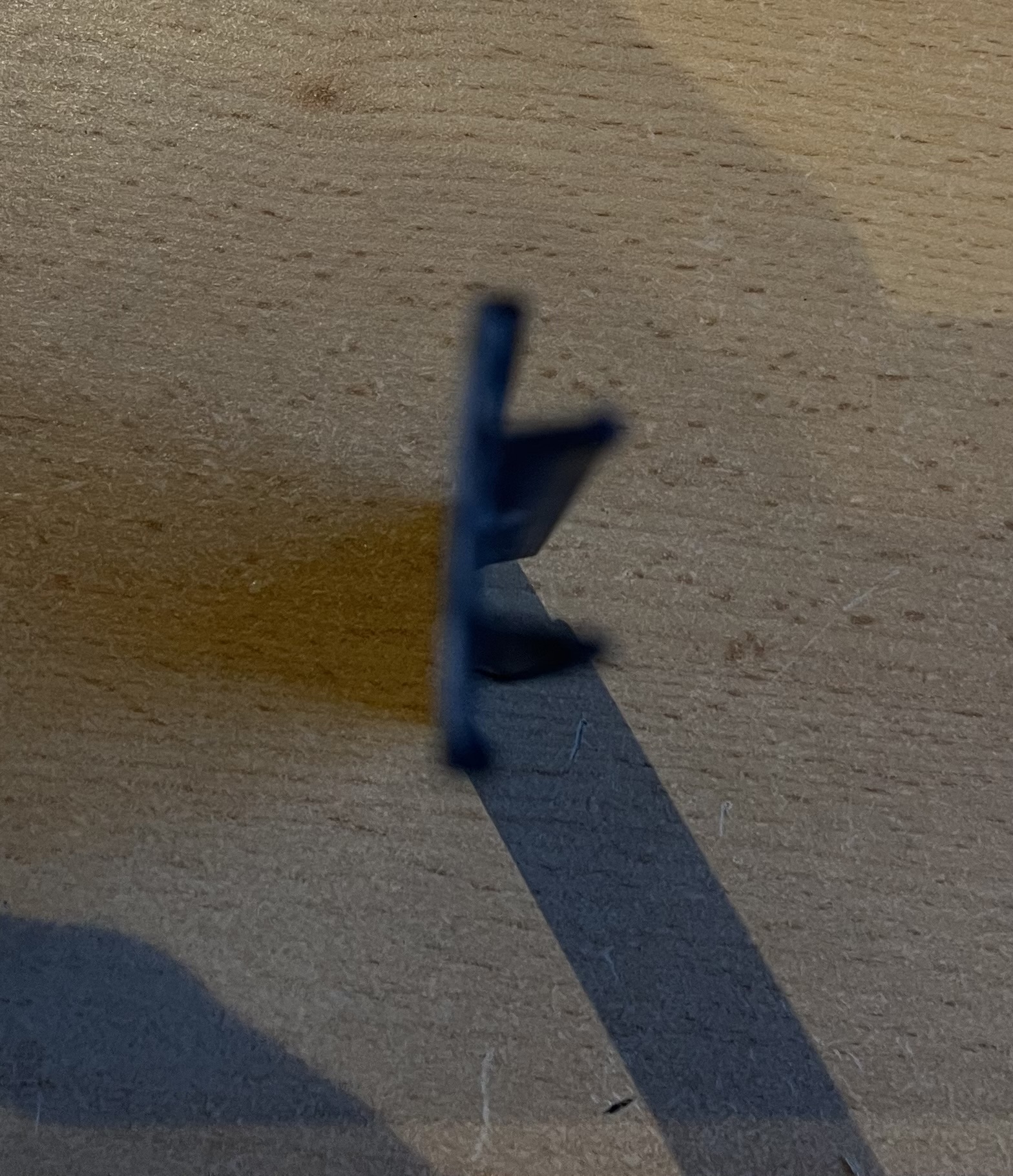

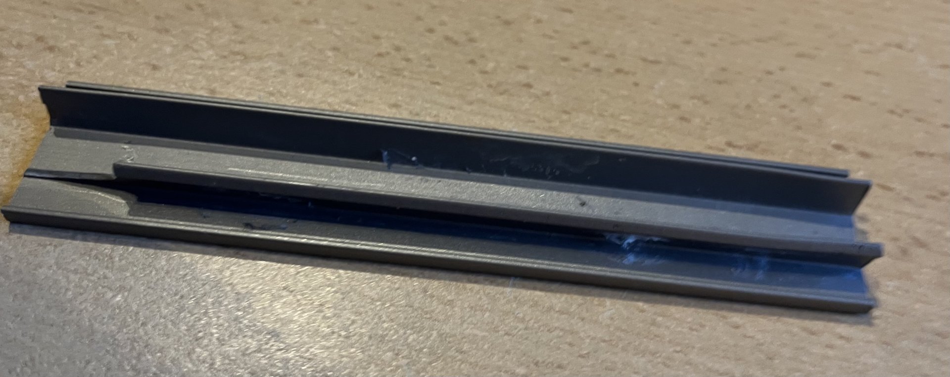

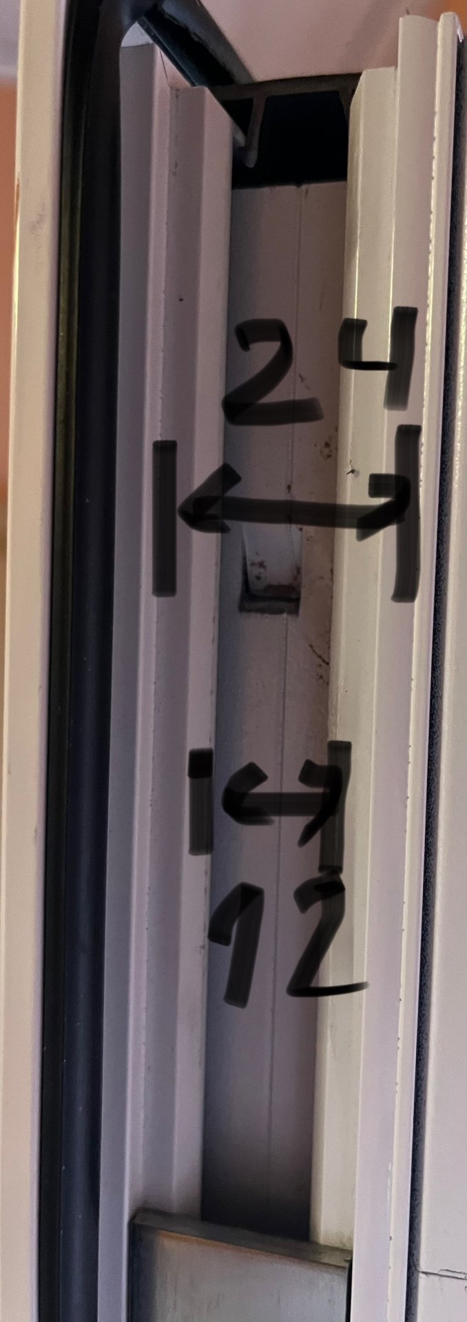

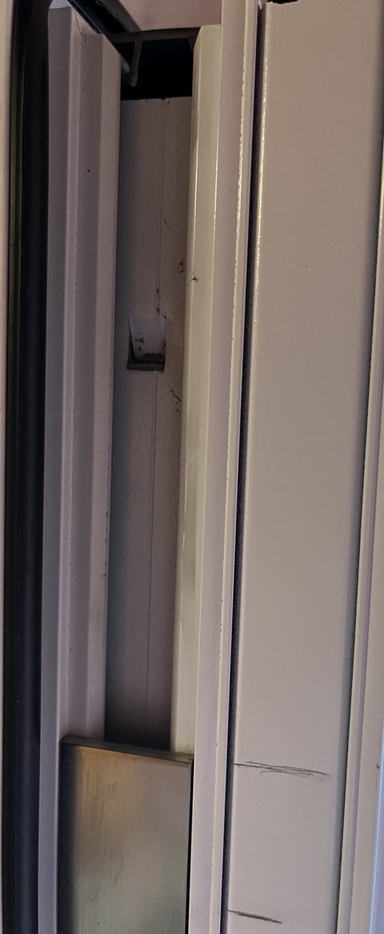

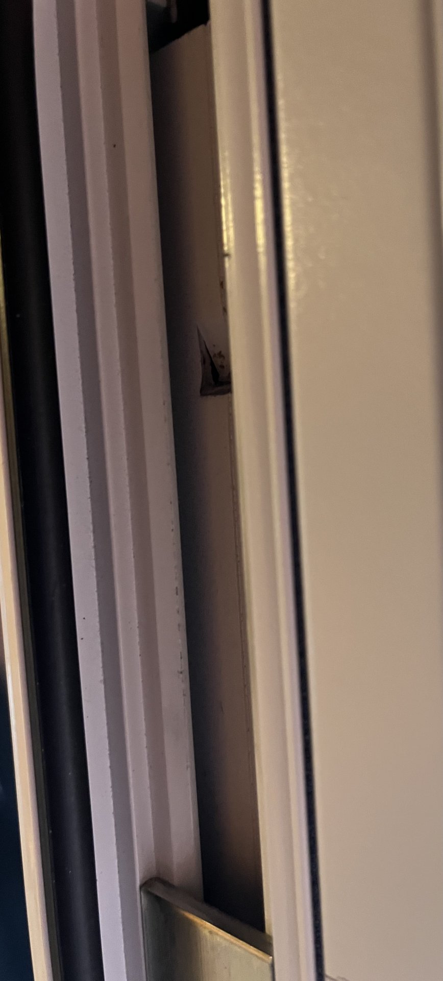

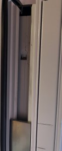

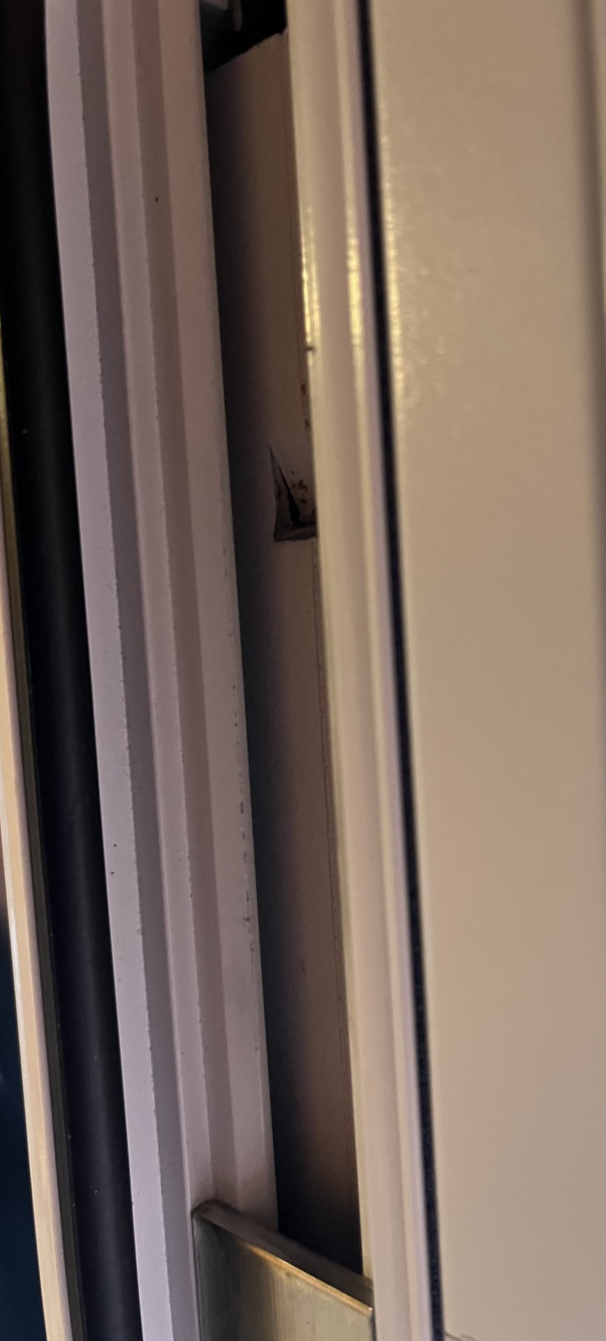

    da unsere F- Stulp (24x3) Mehrfachverrieglung Probleme macht möchten wir diese austauschen.
    Nun ist es aber so das ja jeder Hersteller da andere Maße bei den Ausschnitten hat und ich habe nur etwas gefunden bei dem der Ausschnitt (Weru Aluminiumtür, nicht verzogen oder sonst was) etwas vergrössert werden muss. Problem ist nun das es eventuell etwas knapp wird mit einer der Befestigungsschrauben nach den Veriegelungen. Nun habe ich aber gesehen das die Nut (24mm breit, 4-5mm tief und dann 12mm an der engen Stelle ) hinten wie einen Aufnahme hat und da könnte man bestimmt eine Befestigungsplatte einschieben. Ich habe da auch von bei einigen Hersteller (Winkhaus, Fuhr) Klemmplatten gefunden, nur gibt es dazu keine Infos und es gibt die nur als Karton mit 100 Stück
    An den Stellen wo keine Verriegelung mehr ist sind auch so Blindabdeckung eingesteckt, daher ist mir die Idee zu den Platten gekommen.
    Normal recherchiere ich dies immer aber dies scheint so spezielle zu sein das man dazu nichts findet oder ich kenne die richtige Bezeichnung nicht :-(
