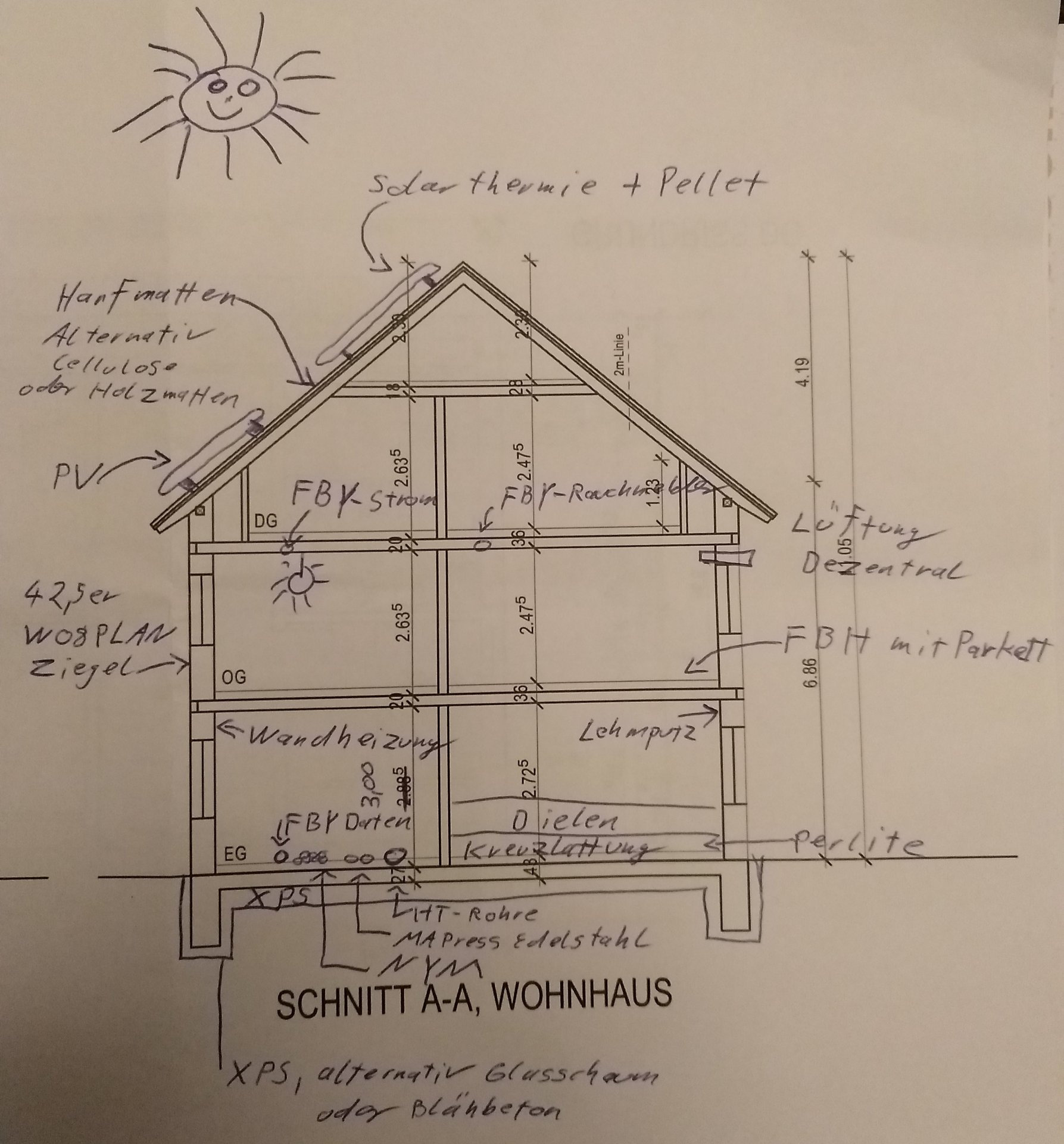

    jetzt habe ich das alles was es so an Technologien gibt setzten lassen und hab mir überlegt wie ich es wahrscheinlich machen werde.
    Aufgrund der nun besseren Förderung wir es wahrscheinlich KFW40+ werden.
    Von unten wird wahrscheinlich mit XPS gedämmt. Alternativen wären Glasschaum oder eine zementgebundene Blähtonschüttung. Da muss ich aber erst das Bodengutachten abwarten und sehen ob ich in der Nähe Firmen habe die das machen können und wie der Preis im Vergleich zu XPS ist.
    Direkt auf die Bodenplatte kommt wahrscheinlich eine Kreuzlattung (oder eine einfache Lattung) und darüber ein Dielenboden. In der Kreuzlattung verlaufen für Abwasser HT-Rohre, für das Brauchwasser Mapress Edelstahlrohre, für den Strom NYM Leitungen und für die Daten Cat7 in einem FBY Rohr. Aufgefüllt wird das ganze dann mit einer Schüttung aus Perlite oder etwas ähnlichem. Zwischen Dielen und Lattung kommt noch ein Rieselschutz.
    Die Wände werden aus 42,5er W08 PLAN Ziegeln gemauert und von innen mit Lehm verputzt. Unter den Putz kommt noch eine Wandheizung. In den großen Wohn-Essraum kommt noch ein Kachelofen, vermutlich mit Wasseraschen.
    In die (Filigran)decken kommen Leerrohre für die Lampen und Rauchmelder.
    In die Obergeschosse kommen vermutlich Fußbodenheizungen (oder evtl. auch Wandheizungen).
    Strom, Daten und Wasser wird auch hier wieder am Boden in der Dämmschicht verlegt. Hier wird die Dämmung aus den marktüblichen EPS oder sonstwas Styropor gemacht (Wenn der Preis unterschied nicht zu groß ist evtl. auch mit einer Naturfaser)
    Geheizt wird mit Solartermie und Pellets. Auf die Restliche Dachfläche kommt PV mit einem Akku.
    Die Dämmung am Dach erfolgt vermutlich mit Naturfasern. Hanf- oder Holzfaserplatten. Alternativ wäre Celulose, das wäre mir eigentlich auch sehr sympathisch aber ich befürchte, dass es zusammenfällt und dann die Isolierung nicht mehr so gut ist.
    Die Lüftung erfolgt dezentral.
    Die Fenster werden vermutlich aus Kunststoff sein. Holz alleine ist mir zu pflegeintensiv und mit Alu auf der Außenseite werden die vermutlich recht teuer werden. Ich habe mir jetzt schon ein paar mal Häuser angesehen als ich durch die Altstadt gegangen bin und im Nachhinein wusste ich nie aus welchem Material die Fenster waren. Darum denke ich, dass ich hier nicht unbedingt Holz brauche.
    Momentan bin ich recht zuversichtlich, dass es so passen könnte.
    Was haltet ihr davon?
    Sobald ich die Zusage für meine Förderung habe werde ich das Bodengutachten machen und zum Energieplanungsmenschen gehen.

    Im EG gehören die Abwasserrohre als Grundleitung unter die Bodenplatte und im OG geht das ja auch nicht bei 100er Rohren.
    Kamin würde ich ohne Wassertasche machen, der Regelungsaufwand steht in keinem Verhältnis.
    Solarthermie würde ich auf gar keinen Fall machen, lies mal hierzu im rosa Forum, da werden fleißig die Panele gegen PV gtauscht. Du wärst hier auf jeden Fall der große Außenseiter. Für die PV lohnt sich sogar ein Kredit, die zahlt sich ja quasi selbst ab.
    Statt Pellets würde ich bei Deinem riesigen Grundstück auf jeden Fall eine Erdwärmepumpe mit Ringgrabenkollektor realisieren, billiger und effizienter geht es nicht.
    So bekommst Du sehr günstig ein Haus mit einem wirklich robusten und einfachen Heizungskonzept.
    Ich würde auch weiterhin auf BKT setzen und auf ökologische Baustoffe, nix EPS usw..

    Stimmt, aus den Bodenplatten sieht man ja immer die KG Rohre herausstehen :-)
    Danke
    Wegen der BKT.
    Ich vermute die ist mir für das OG zu träge und zu wenig gegliedert.
    In den OG's sind Bäder. Die sollten richtig warm sein. Dort sind aber auch Schlafzimmer und zumindest ich mag es zum Schlafen kalt. Warmes Bad neben kalten Schlafzimmer, das kann ich mir über eine Decke gerade nicht vorstellen.

    Du hast das Prinzip der BKT noch nicht ganz verstanden glaube ich, die kommt zusätzlich zur Fußbodenheizung im OG und bringt erstmal die Grundtemperierung.
    Die Fußbodenheizung ist dann für die zusätzliche Temperierung der einzelnen Räume zuständig.
    Beides zusammen bringt höchste Effizienz.
    Wie gesagt, Solarthermie ist Mist, die Herkunft der Pellets oft fragwürdig und die Pelletpreise in Zukunft unklar.

    Ja, anscheinend habe ich das noch nicht verstanden...
    BKT heißt Heizschlangen sind in der Geschossdecke. Zwischen der Betondecke und dem Parkett muss aber irgendwie noch eine Trittschalldämmung. Die hindert die Wärme daran noch oben zu steigen, d.h. sie geht hauptsächlich ins EG.
    Wenn ich also das EG beheizen will, dann wäre es auch noch gut die Schlangen möglichst tief zu legen.
    Das OG muss ich dann also über die Decke zwischen OG1 und OG2 beheizen. Momentan schlafe ich während der Woche in einem 60er Jahre "Altbau" im Schlafzimmer habe ich dort den ganzen Winter lang nur eingeheizt wenn ich wusste, dass vermutlich Besuch kommt. Sonst schlafe ich gerne im kalten Raum.
    Ich kann mir nicht vorstellen, dass ich das Bad über die selbe Decke heizen kann, mit der ich den Raum nebenan kühl halten kann.

    Dämmung würde ich auf der Bodenplatte mit ökologischen Materialien
    und nicht darunter im Wasser mit XPS o.ä.vorsehen
    Wir haben schon lange eine Pellet-Heizung, die aber was Anschaffung,
    Wartung, Asche-Leerung, Pelletraumbau etc betrifft sehr aufwendig ist.
    In einem sehr gut gedämmtem Neubau würde ich, sofern vom Platz her möglich,
    einen RKG verlegen, ansonsten Tiefenbohrung und nur mit einer Fotovoltaikanlage-
    sofern der Strom aus dem Netz nicht viel günstiger und
    nicht zu 100% aus Wasser, Wind oder PV erzeiugt wird.
    Bei 60 qm kannst du bei Bedarf auch deutlich mehr als 6 Kwp erzeugen. .
    Betonkernaktivierung wäre mir als Zusatzsystem zu aufwendig-
    ich würde eine Wandheizung installieren, auf sehr gute Dämmung achten,
    die Passivhausanforderungen erfüllt-
    ökologische Materialien verwenden, die auch techn. Vorteile haben-
    ansonsten möglichst Low-tech.

    Das 3-fache an Leistung sollte man schon für die PV in Betracht ziehen.
    Dazu einen PV -Speicher ,weil man in einem Eff 40 + ja eh nur maximal eine WP mit 5 kW Leistung braucht .
    Bleibt sogar ein kW übrig .
    Ist das der falsche Rechenweg ?
