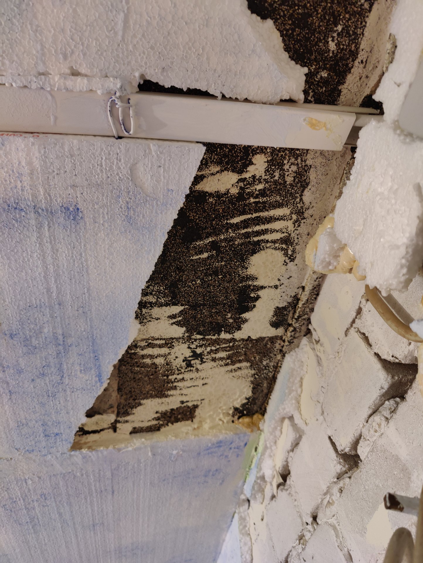

    Servus zusammen,
    hätte eine Frage zum Thema PAK Sanierung, zu der ich weder hier im Forum noch sonst online eine ausreichend konkrete Antwort gefunden habe.
    Meine Frau und ich sind gerade in die Kernsanierung unseres Hauses (Baujahr 1954) gestartet und haben unter der grandios angebrachten Styropor-"Innendämmung" der Vorbesitzer schwarze Teerpappen zwischen den gemauerten Kellerwänden und der Betondecke gefunden, die teilweise bis zu 20 cm in die Räume hereinragen:
    Im Labor wurde kein Asbest, leider aber ein PAK-Gehalt von in Summe ca. 1600 mg/kg gefunden.
    Der Zweck ist mir noch etwas schleierhaft, vor allem weil die Pappe teilweise relativ weit in den Raum steht und an einzelnen Stellen gar keine Verbindung zur Wand hat. Das Internet spuckt potentiell eine Verwendung als Feuchtigkeitssperre aus, alternativ aber auch Trittschalldämmung oder Abdichtung der Schalung beim Gießen der Betondecke.
    Um den Schadstoffgehalt in den Räumen in Zukunft so gering wie möglich zu halten würden wir das Material eigentlich gerne komplett entfernen.
    Bei den freiliegenden Teilen geht das wahrscheinlich auch noch, bei den Bahnen zwischen Wand und Decke wäre das Ganze vermutlich aber mit immensem Aufwand (oberste Mauerreihe raus etc.) verbunden.
    Hat jemand von euch Erfahrung zum Umgang mit Teerpappe an dieser Position? Funktioniert hier Absperren mit speziellen diffusionsdichten Klebern/Klebebändern oder bleibt uns, um sicher zu gehen, doch nur ein komplettes Entfernen (inkl. Mauerwerk raus)?
    Vielen Dank für eure Zeit und viele Grüße
    Lukas
    P.S.: Falls sich jemand fragt: Zwecks Schimmel an einigen Stellen hinter besagter Dämmung und genereller Staubbelastung etc. wird das Haus aktuell nur mit P3-Filtermaske und Kat III Anzug betreten.
