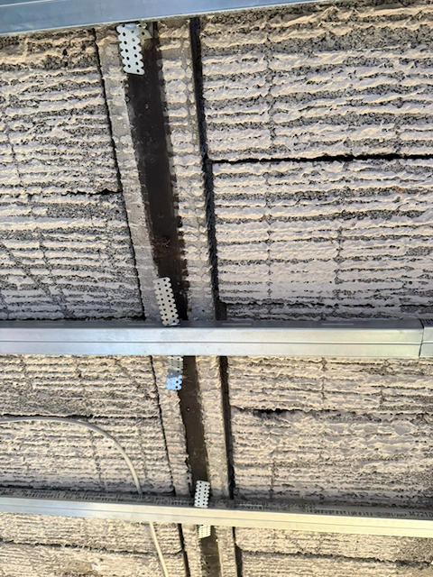

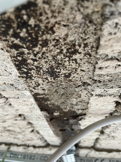

    ich saniere für uns ein Reihenhaus (Jahrgang 1953) mit Hohlsteindecken und komme bei einem Punkt nicht weiter:
    Hat jemand eine Idee wie man solche Teerstreifen von den Deckenträgern (Stahlbeton) abbekommt?
    Original war die Decke verputzt und da der Putzt an manchen stellen locker war, haben wir ihn auf einer Etage abgeschlagen und wollen die Decke abhängen.
    Leider hat sich rausgestellt das der Teerstreifen PAK enthält und wie wollen uns die Raumluft damit nicht belasten.
    Auf der Decke wird auch eine Fussbodenheizung gelegt so dass die Teerstreifen mit erwärmt werden, wenn die Heizung läuft.
    Die Teerstreifen kleben wie sau: einfach mal mit einem Schraubendreher was abzubekommen ist super schwierig.
    Auf den Teerstreifen waren Holzlatten genagelt auf denen die Strohmatten genagelt waren.
    Vielen Dank für die Hilfe im Voraus, Tomasz.

    ich frage mich wieviel Teer dort insgesamt aufgebracht wurde und wieviel PAK nach all den Jahren dort geute noch enthalten sein könnte. Da Du eine Analyse zu haben scheinst, kann man sagen ob das viel / wenig / nur Mikrospuren sind ?
    Man könnte versuchen die Schicht zum Beispiel mit einer Flex und Diamantschleifscheibe abzuschleifen. Letzten Endes wird das Zeug aber möglicherweise klebrig werden und herumfliegen. Du verteilts den Teer somit unfreiwillig und müsstest den Schleifdreck auch wieder irgendwie einfangen.

    PAK sind schwer-/geringflüchtig. Wenn du da die Nase dran hältst, sinkt das auch nach 100 Jahren noch.
    Ich hab bei uns bei Tiefbauarbeiten alte Teerbrocken ausgegraben (alter Straßenbelag) - der lag locker 50 Jahre da im Boden. Dass es PAK haltiger Teer ist, ließ sich unmissverständlich riechen...
    Ich halte es für äußerst schwierig, das da ab zu bekommen. Das dürfte technisch ziemlich aufwendig werden, weil eben immer noch klebrig.
    Ich würde das Zeug vermutlich versuchen wieder einzusperren...

    Mit einem Elektroschaber oder SDS Einsteckschaber für den Bohrhammer sollte das doch irgendwie möglich sein. Die letzten Rückstände kann man dann unter einer Schlämme etc. dicht verpacken.

    Teer ist thermoplastisch und lässt sich am besten bei Frost entfernen die meisten Gemische werden dann ziemlich spröde

    Ich hab schon mal so etwas ähnliches gemacht. (Bitumen von einer Wand.) Am besten geht es mit dem Winkelschleifer und einem Schleiftopf mit nur 4 Zähnen und einer Absaughaube. Die Absaughaube muss man nachher jedoch wegwerfen. Die wird durch das Bitumen verklebt.
