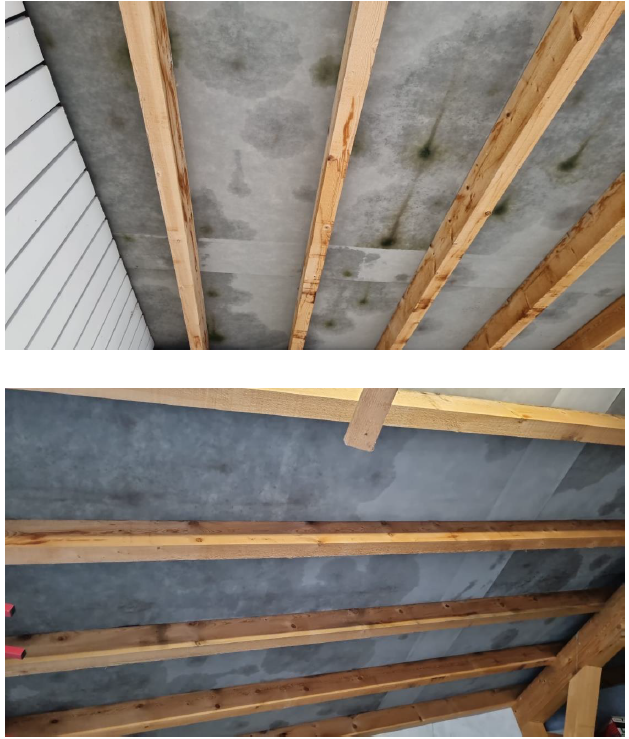

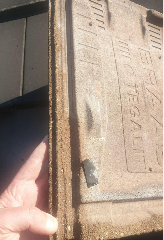

    Das ist ein typischer Schaden für Dächer mit Tegaliteindeckung, weil die Seitenüberlappung der tiefste Punkt ist.
    Bei dir scheint in der Tat die (mini) Falz dieser Seitenüberdeckung "verwittert" zu sein. Glück im Unglück, und Braas scheint sich vergleichsweise kulant zu verhalten und wenn du hartnäckig bleibst, eventuell auch noch bereit sein weitere Kosten zu übernehmen.
    Der Schaden wäre aber auch bei völlig intakten Dachsteinen irgendwann aufgetreten, das ist aufgrund der Form der Dachsteine eigentlich unvermeidlich.
    Welche Dachneigung hat dein Dach?
    Wie ist die Lattenweite (Höhenüberdeckung)?
    Es sieht nach einer Eindeckung im Verband aus, stimmt das?
    Wie lang sind die Sparren?
    Steht das Haus in exponierter Lage (z.B. an der Küste)?

    18° und der Bericht gibt an, dass die Dachneigung korrekt ist und die Verlegung fachgerecht ausgeführt wurde.

    18° ist viel zu flach.
    25° ist Mindestdachneigung für Tegalit, und das ist schon sehr kritisch.

    Das Problem ist der Beton, der sich zersetzt. Ich finde Betonstaub in der Dachrinne, also „zerfällt“ der Ziegel.
    Hier ein Auszug aus dem Bericht:
    Wir haben festgestellt, dass die im Jahr 2012 verlegten Tegalit-Dachsteine fachgerecht und gemäß unseren Verlegeanweisungen installiert wurden.
    Bei der Inspektion der Dachsteine haben wir bemerkt, dass sich der Beton in den unteren seitlichen Überdeckungsbereichen zu zersetzen scheint.
    Dies führt zu einem Kapillareffekt, durch den Regenwasser in die Unterkonstruktion eindringen kann.

    Wenn Braas das so sieht, dann hast du Glück gehabt. Suche dir einen Rechtsanwalt und versuche eine größere Beteiligung des Herstellers zu erreichen.
    Ich halte die Begründung für nicht richtig. Die "Falz" die sich da zersetzt hat, ist vielleicht 2mm hoch, noch dazu in der Krempe - also für den Wasserablauf irrelevant, außerdem ist die Dachneigung viel zu flach für diesen Dachstein.

    Regeldachneigung bei Tegalit 25 Grad, auf 17 oder 18 kommst du nur mit deutlichen Zusatzmassnahmen

    In Deutschland wäre der Fall relativ einfach. Braas handelt aus Kulanz und bezahlt das Material. Die Gewährleistung ist nach 13 Jahren schon lange abgelaufen. Die Dachneigung ist mit 18° zu niedrig und es ist immer mit Niederschlagswasser unter die Eindeckung zu rechnen, deshalb musste hier ein regensicheres Unterdach verbaut werden. Der tiefe Wasserfalz verschlechtert die Situation im laufe der Zeit noch mehr, da dieser sich mit Schmutz zusetzt. Die Verlegung sollte im Verband erfolgt sein. Zementanteile in der Dachrinne ist völlig normal bei Betondachsteine. Kapillare an sich gibt es bei Dachsteinen nicht, dazu sind sie an der Überdeckung zu weit auseinander. Was viel eher vorkommt ist, dass die Höhenüberdeckung zu gering ist, gerade im Bezug auf die sehr niedrige Dachneigung. Dann hat es das Niederschlagswasser vor allem mit Wind sehr einfach unter die Höhenüberdeckung zu gelangen. Bei 18° DN sollte das Lattmaß von 31,2cm eingehalten werden.
