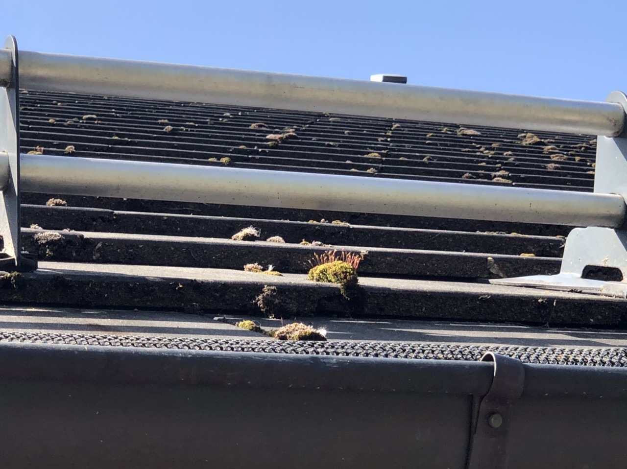

    Hallo und guten Tag in die Runde,
    auch wir haben auf der Nordseite unseres Tegalitdaches ein Problem mit Moos, welches ich gerne beheben möchte.
    Unsere Dachrinnen sind aus Kupfer, falls es damit eine nachhaltige Lösung geben könnte.
    Fürs erste überlege ich mittels Hebebühne und Kärcher das Dach von oben nach unten zu reinigen. Ein Dachdecker wies mich auf eine Beschichtung hin, die dadurch zerstört würde. Da ich davon hier noch nichts gelesen habe, frage ich doch bei Euch noch mal nach, ob das stimmt und auch ihr von dieser Reinigungsmethode abratet?
    Ich hoffe Ihr könnt mir einen Rat geben und bedanke mich vorab dafür!

    Bei Kupferrinnen kann zumindest problemlos ein Kupferfirst installiert werden.
    Wenn nicht gerade die rotierende Schmutzdüse des Hochdruckreinigers dicht auf die Dachfläche gehalten wird
    kann evt Beschichtungen ohnehin nichts passieren - die sollten ja auch Hagel- und Sturzregensicher sein.
    Also Druck reduzieren, größeren Abstand einhalten, normale Düse verwenden, wobei eigentlich auch ein Gartenschlauch mit scharfem Strahl zum Entfernen des Mooses genügen müßte.
    Wann wurde das Dachgedeckt und wie lange nach Deckung ist das Moos aufgetreten?
    Welche Dachneigung hat dein Dach?

    Hallo und danke schon mal!
    Dachneigung ist 32°. Eindeckung erfolgte 2007, wann genau das Moos kam kann ich nicht sagen , aber seit 4-5 Jahren ist es arg auffällig und natürlich weiter zunehmend.
    Beim Kärchern würde ich die breite Düse nehmen, nicht die Dreckfräse, klar. Auch mit Abstand sollte sich das Moos lösen, allerdings für die Flechte müsste ich wohl näher ran. Der Druck ist dann wohl ungleich höher als beim stärksten Starkregen.
    Was hats mit dem Kupferfirst genau auf sich? Stelle ich mir das so vor, dass ein zusätzliches Kupferblech gekantet und einfach oben drauf montiert wird, oder ist das raffinierter? Ist das gebastelt oder fachmännisch angewandte Technik?

    Es geht beim Kupferfirst nicht um den First der moosbewachsen ist
    sondern die im Ablaufbereich des Regenwassers befindlichen Dachbereiche.
    Vermutlich können auch Dachhaken, Schneefangnasen etc aus Kupfer verwendet werden.
    Das sind auch keine Hightech- Bauteile-Regenwasser soll einfach nur über Kuper laufen
    und die Spuren davon den Bewuchs bei darunter liegenden Bereiche verhindern.
