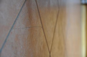

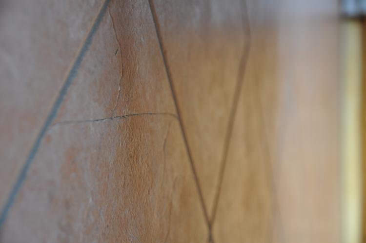

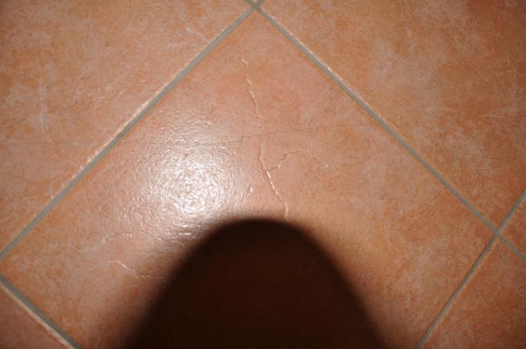

    wir haben in unserem Haus folgendes Problem. Im EG ist der Flur und die Küche komplett gefliest mit 33 x 33 x 8 mm Bodenfliesen.
    In der Küche ist ungefähr in der Raummitte ein Fliesenriss, den ich nun mal in Angriff nehmen will. Dieser zieht sich über 5 oder 6 Fliesen.
    Folgende Schwierigkeiten / Unbekannten gibt es dabei.
    Das Haus ist Bj 1998 und aus der Zeit dürften auch die Fliesen sein. Da ich es erst seit 2 Jahren besitze, kenne ich leider den genauen Typ und Hersteller des Bodenbelags nicht. Über einen "Altfliesenhändler" läßt sich aber mit etwas Aufwand ein kleiner Vorrat solcher Fliesen beschaffen. Momentan habe ich 3 Reservefliesen und benötige ca. 6 Stück.
    Folgende Fragen dazu:
    1. Gibt es noch eine andere Möglichkeit an diese Fliesen zu kommen oder den Hersteller und Typ zu ermitteln? Die örtlichen Baumärkte und auch 2 Fliesenzentren konnten mir leider nicht helfen.
    2. Kann man als Handwerker die defekten Bodenfliesen selber entfernen oder sollte das immer der Fachmann machen? Das Aufarbeiten des Untergrunds (Estrich, Harz oder was auch immer) sowie das Verlegen der Fliesen würde ich eh vom Fachmann machen lassen.
    3. Welche Ursachen könnte solch ein Riss haben, der sich über 5-6 Bodenfliesen zieht? Soweit ich informiert bin kreuzen die Heizungsrohre den Riss. Fußbodenheizung haben wir nicht.
    Ich werde nachher noch ein Foto der besagten Stelle hochladen.
    Vielen Dank für Eure Tipps.

    Anbei die Fotos von der Schadstelle.

    irgendwas wird mit dem Estrich nicht in Ordnung sein. Zu dünn, zu starker Ausdehnung an der Stelle durch das Heizungsrohr.
    Kann man nur vermuten.
    Wenn du die Fliesen noch bekommst, kannst du dich von und zu rufen.
    Wenn ich heute eine Fliese bemustere bin ich heilfroh die in 6 Monaten noch zu bekommen.
    Man kann das selbst entfernen. Z.B. mit einem Dremel die Fugen öffnen und sich dann weiter zum Riss vorarbeiten.

    Bezüglich der Fugenöffnung würde ich eher einen Ozillationsschleifer mit SiC-oder hartmetallbestückter Platte benutzen (á la Fein Multimaster und Konsorten).

    Meint Ihr wirklich dass das von den Heizungsrohren kommen könnte? Wie gesagt, diese kreuzen nur den Riss in den Fliesen. Wenn diese direkt unter dem Riss im Estrich verlaufen würden, dann könnte ich das noch verstehen.
    Bei den Fliesen wird es wirklich schwierig. Nachdem ich bei unserem lokalen Raab Karcher war habe ich den Tipp bekommen, des es zu 95% die Fliese "EMIL 32,5X32,5 DALV1 COTTO ANTICO DEMETRA AVORIO MATT FS R9 ABR.5" mit der Artikelnr: 470857 ist.
    Leider haben bisher alle angefragten Altfliesenhändler die Frage nach dieser Fliese verneint. Momentan läuft eine Anfrage beim Hersteller in Italien (Emil Cermics), aber ich befürchte nichts Gutes.
