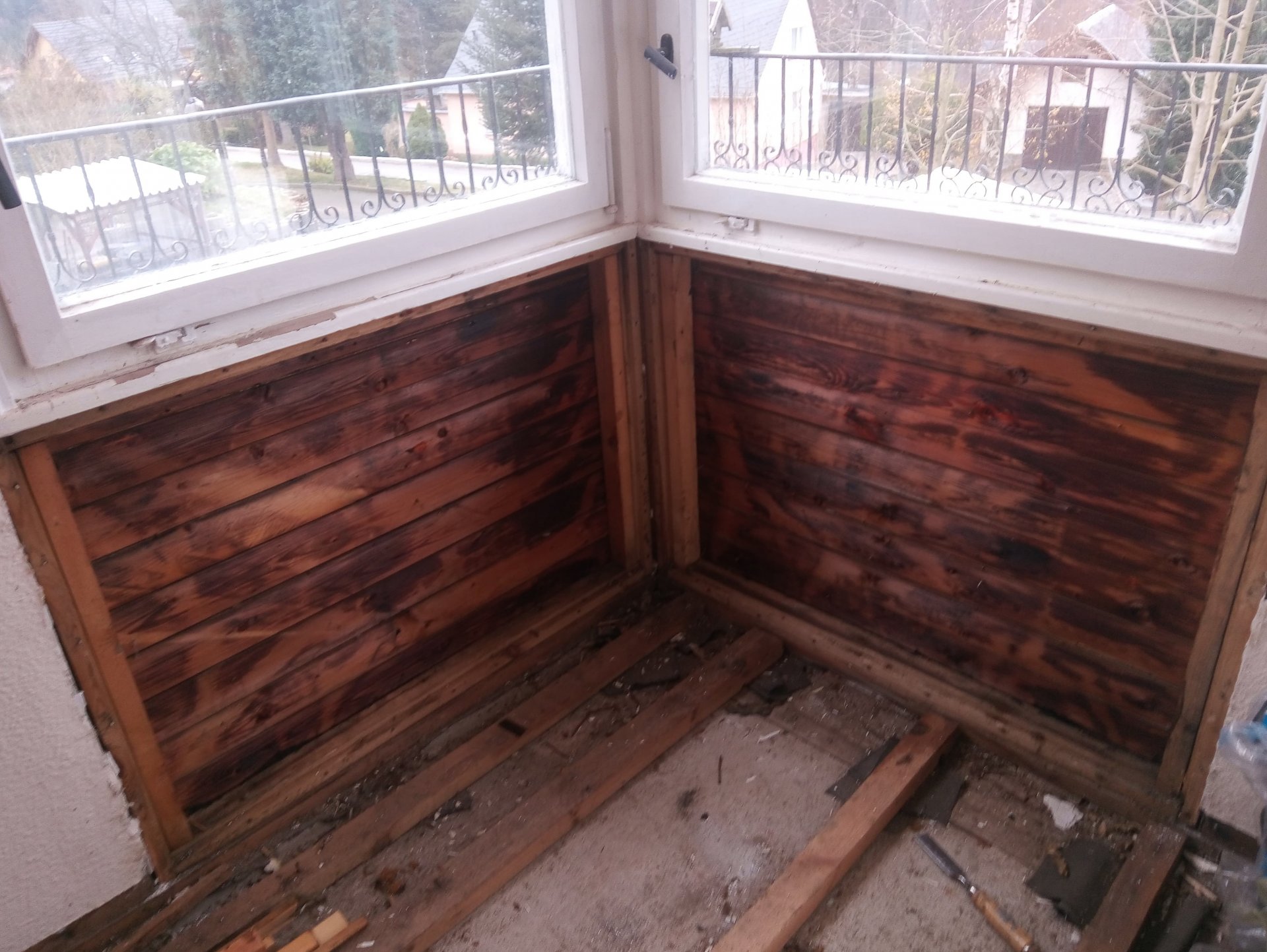

    habe ein Fertigteilhaus gekauft Typ Rübenau gebaut 1965 .Neue Wände darf ich nicht Bauen Geld ist auch nicht viel vorhanden ,gebaut wird so wie es verdient wird . Der Aufbau war von außen Ethernitfassade -genutete Schalung -unbesantete Dachbahn -3cm DDR Dämmung Piatherm-unbesanteteDachbahn- Hartfaserplatte 5mm mit aufgeklebten Papierkern 15mm- nochmal 5mm Hartfaserplatte als innerer Abschluß, Raus mußte alles, weil die Dachbahnen den meisten Geruch im Haus verursachten. Das Haus wird in den nächsten Jahren nicht Ständig bewohnt ,kann sein das es im Winter mal 3 Wochen nicht benutzt wird. Ich möchte gern alles hinterlüftet lassen und alles ohne Absperrbahn und ohne Folien . Die Fertigteilwandstöße mit Kanthölzer Überplatten die noch die Auflage der Dachzangen verstärken sollen in die Fertigteilwände ringsherum 20x20 mm leisten Schrauben (als hinterlüftung lassen )18mm OSB einsetzen, was gleichzeitig eine Diagonalversteifung bringen soll dann Dämmstoff (welcher noch offen ist) und dann auf die Kanthölzer noch mal OSB Platte als Abschluß . Das Dach genau so, komplett auf die Sparren OSB dann Kanthölzer 80 oder100 mit Dämmung und dann wieder OSB. Mit Firstentlüftung ,das es richtig belüftet wird. schönen Abend euch noch

    Und warum keine Folien?

    irgenwie alles zu dicht ,was Feuchtigkeit aufnimmt soll es auch wieder abgeben können .Deshalb die 2cm Holzleisten in den Rahmen schrauben das die OSB platten Abstand zum Altholz haben ,denke an Folie hängt immer irgendwie Feuchtigkeit ob innen oder außen, das Haus ist 1965 gebaut und steht seid 8 Jahren komplett leer es ist nichts morch oder angefault ,außer die Tapete im Innenraum die hinter der Wohnwand war,ich habe gestaunt . übrigens liegt auf dem Dach Naturschiefer nur mal interessenhalber ,der ist nicht so dicht wie ein Bitumenschindeldach habe keine Dachpappenbahn sehen können nur hier und da einen kleinen Lichteinfall ;-D

    Die OSB Platten bieten aber einen weitaus höheren Widerstand gegen Feuchtigkeit als so manche Dampfbreme.
