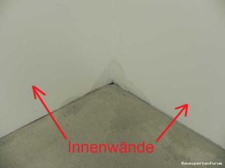

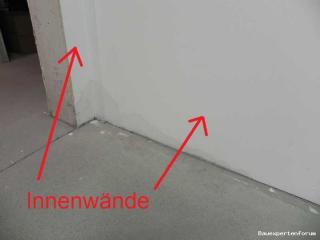

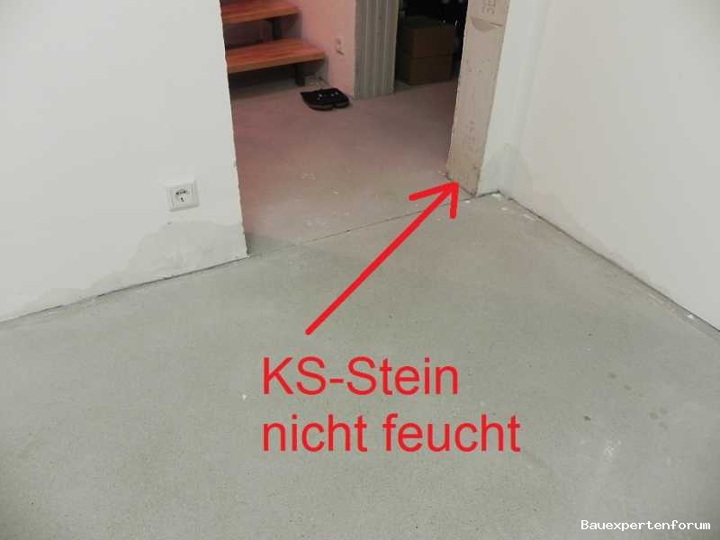

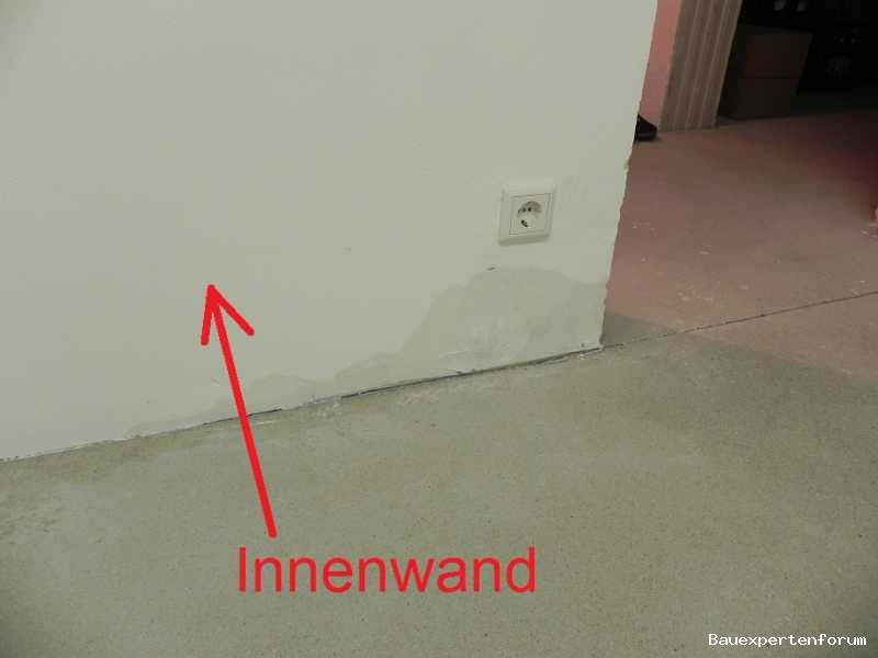

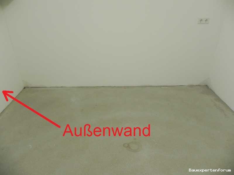

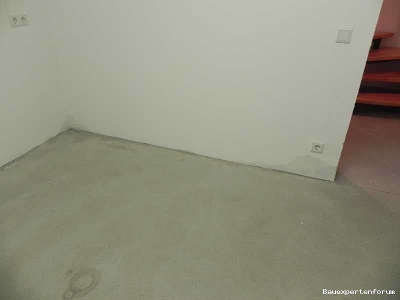

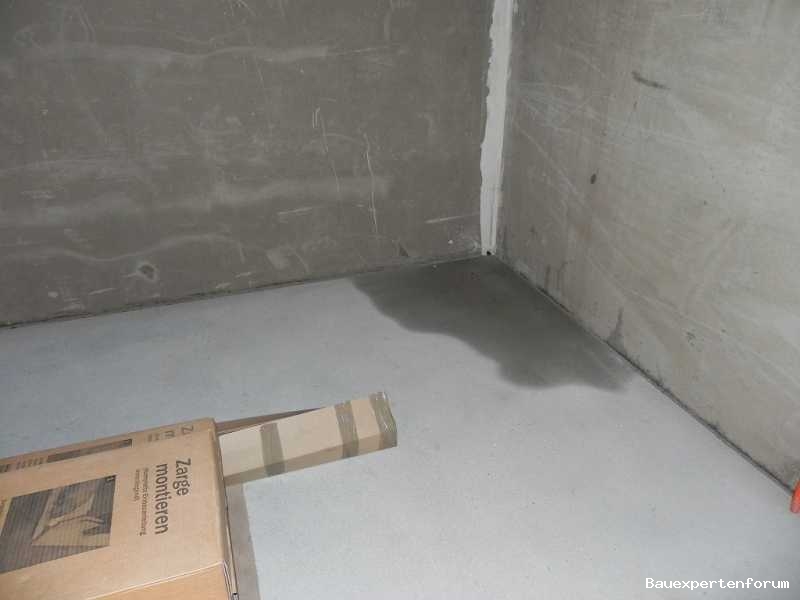

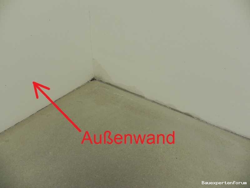

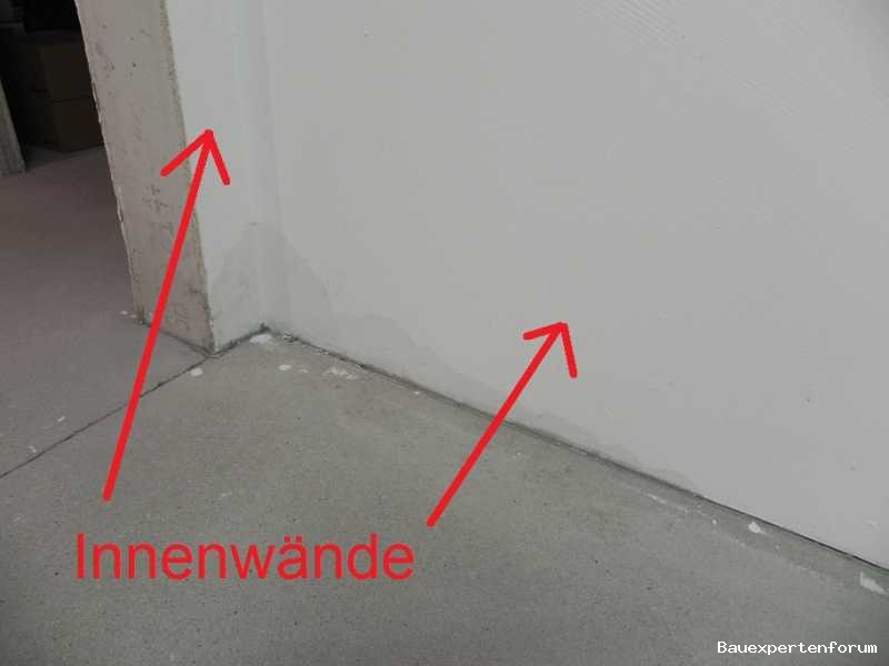

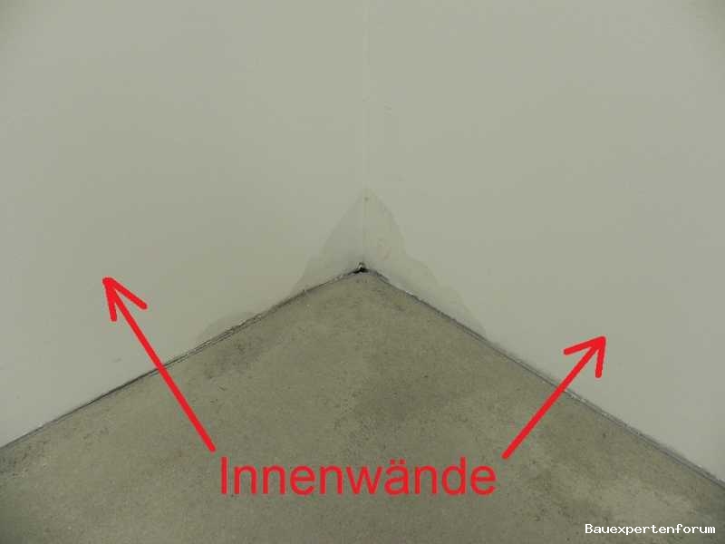

    Hallo Bauexperten,
    bevor ich meinen Bauträger kontaktiere wollte ich mir gerne Eure Meinung + Rat einholen. Mein Problem ist wie folgt:
    Im Sommer 2007 wurde unsere DHH fertiggestellt. Vom Bauträger auf den lehmigen Boden hingewiesen, der sich in der feuchten Jahreszeit wie ein Schwamm mit Wasser vollsaugt haben wir seinen Rat befolgt und den Keller als weiße Wanne ausführen lassen. Der Keller ist im Vertrag zwar nicht explizit als weisse Wanne betitelt, wenn ich mir jedoch die Beschreibungen und Bilder zu einer weißen Wanne im Internet anschaue und durchlese, entspricht es dem, wie es bei uns gemacht wurde. Kurzum Bodenplatte 28cm aus wasserundurchlässigem Stahlbeton auf Filterschicht im Verbund hergestellt als Frostschürzen (steht so in unserer Baubeschreibung). Für die Dichtheit und die Verbindung zwischen der Bodenplatte und den Außenwänden ist ein ca. 15-20cm hohes Gummi-Lamellenband ringsum einbetoniert worden. Dieses steckt halb in der Bodenplatte und halb in den Außenwänden. Die Außendwände sind hohle Betonfertigelemente aus WU-Beton, welche innen ausgegossen wurden. In den Ecken und an den Stoßstellen der Wände sind zudem noch so seltsame hohle Rohre (6 Stk.) einbetoniert worden mit sechs Lamellen in Längsrichtung. Die Stöße der Kellerwände zueinander und zur Bodenplatte wurden mit zähplastischem Bitumen 4-5mm stark gespachtelt. Vor Verfüllen des Arbeitsraumes wurden dann noch 6cm Styropordrainplatten vollflächig angebracht.
    Soweit und bis vorgestern sah alles gut aus. Unser Keller war trocken.
    Nachdem der Außenbereich inzwischen fertig war wollte ich mich nun dem Keller widmen und das Fliesen angehen. Unser Keller hat die klassische Form bzw. Aufteilung, dass wenn man von oben drauf schaut die Innenwände die Form eines "H" bilden. D.h. kommt man die Treppe runter steht man im "Flur" und kommt geradeaus, links und rechts in je einen Kellerraum.
    Um mit dem Fliesen beginnen zu können mußte ich noch den Flur und 2 der 3 Räume leerräumen. D.h. ich habe all das angesammelte Zeug aus Flur, Raum 1 und Raum 2 in Raum 3 deponiert (dieser soll nicht gefliest werden).
    Beim Umräumen hatte ich noch keine Feuchte bemerkt. Nun jedoch, eine Woche nach der Umräumaktion fiel es mir auf einmal auf:

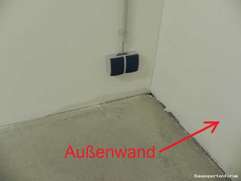

    An den Innenwänden (verputzter Kalksandstein) gab es auf einmal in den Ecken und Anfängen (dort wo später die Türen hinkommen) feuchte Stellen im Putz, ca. 15cm hoch (siehe Bilder).
    An den Aussenwänden ist weder etwas zu sehen noch zu fühlen. Da ist alles trocken. Die feuchten Stellen sind wie gesagt lediglich an den verputzen Innenwänden aufgetaucht.
    Zwischen Estrich und den Wänden befinden sich eine hellblaue ca. 1cm dicke Schaumbahn und eine schwarze Folie. Beides ist auf Höhedes Estrichs bündig abgeschnitten. Kann es sich hier um Schwitzwasser handeln, welches sich zwischen der Schaumbahn bzw. der Folie und der Wand aufgrund einer stark abgekühlten Bodenplatte gebildet hat?
    Oder drückt hier evtl. Feuchtigkeit oder Wasserdampf durch die Bodenplatte durch?
    Oder kann es ein Zusammenhang geben mit der Feuchtigkeit aufgrund der kurzfristig leer geräumten Kellerräume?
    Unser Treppenhaus ist zum Essbereich offen und wir haben einen Temperatur unterschied von ca. 6° (EG zu KG). Kann es sich aufgrunddessen um Kondensat handeln?
    Im Kellerflur und im größten Kellerraum (der momentan voll steht) haben wir Heizkörper. Diese habe ich jetzt zum Trocknen der Feuchtigkeit aufgedreht.
    Türen habe wir noch nicht in den Räumen.
    Ist das eine gute Idee mit den Heizkörpern?
    Ich bin für jede Antwort und jeden Rat dankbar.
    Grüße buddy4173

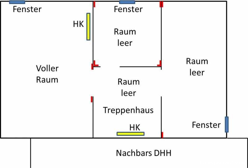

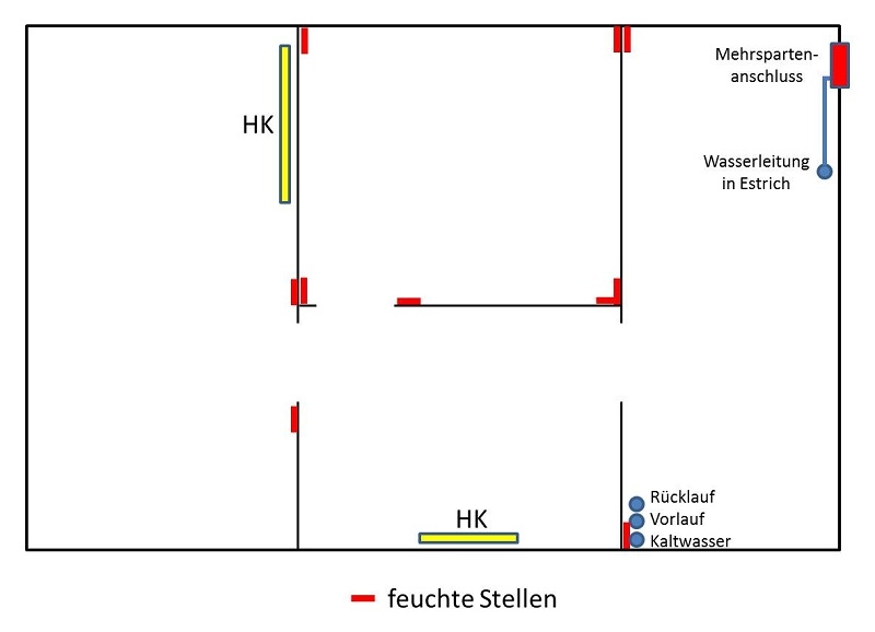

    Folgende Stellen (siehe Bild - rote Markierungen) sind momentan leicht feucht.
    Es hat sich noch kein Schimmel gebildet.
    Wie gesagt, das Ganze ist erst aufgetaucht, nachdem ich die 3 Räume leer geräumt habe. Kann es nicht doch damit zusammenhängen?
    Grüße
    buddy4173

    Ein Rohrbruch unterm Estrich?
    Wäre mir ehrlich gesagt lieber als eine undichte Stelle zwischen den Außenwänden und der Bodenplatte, oder?
    Noch ist außer dem Estrich noch nichts im Keller verbaut, von daher...
    Leider habe ich keine Pläne wie die Vor- und Rückleitungen zu den beiden Heizkörpern im Keller verlaufen.

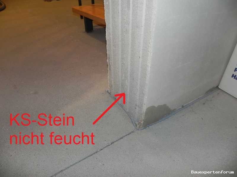

    hier noch mal eine Darstellung der feuchten Stellen, wo Wasserleitungen in den Estrich reingehen bzw. rauskommen und die Positionen der Heizkörper.

    Wasserverlust auf der Heizung?
    Heizung und Brauchwasser einer Druckprüfung unterziehen.
    Wenn das OK - dann muss ein SV die Gebäudeabdichtung eine Anamnese unterziehen.

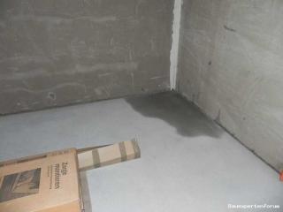

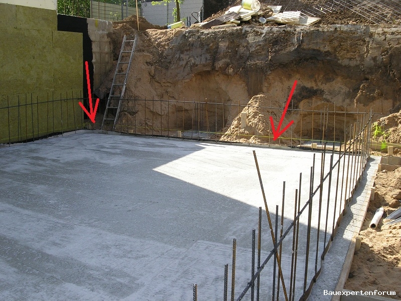

    bei der Internetsuche nach Bildern von Fugenbändern ist mir aufgefallen, dass bei einigen die Lamellen der oberen Hälfte mittels eines Klebebandes abgedeckt sind. Ich vermute, dass dieses Klebeband ein Zusetzen der oberen Lamellen beim Gießen der Bodenplatte verhindern soll und nach dem Gießen der Bodenplatte abgezogen wird, bevor die Kellerwände mit Ortsbeton ausgegossen werden.
    Bei unserem Keller (WW) war dieses Klebeband nicht oder nicht mehr vorhanden und die obere Hälfte des Fugenbandes ist beim Gießen der Bodenplatte stellenweise mit Beton zugespritzt worden.
    Kann so ein "verschmutztes" Fugenband eine potenziell undichte Stelle bedeuten?

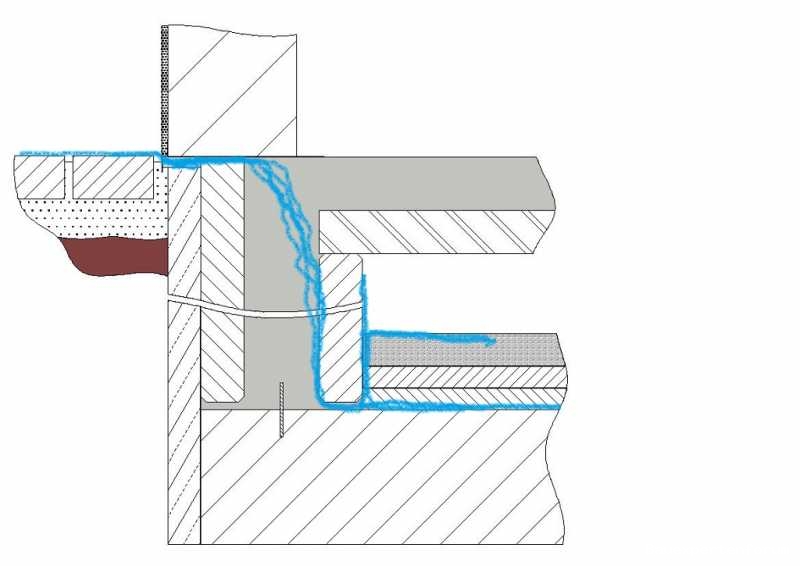

  13. #13 buddy4173, 15.10.2011
    buddy4173
    buddy4173
    14.02.2011
    19
    CAD-Konstrukteur
    Hanau
    Hallo zusammen :winken
    nachdem der gesamten Sommer trotz teils starker Regenfälle ohne weiteren Wassereintritt verlief, ergab es sich vor 2 Wochen, dass sich an unserem Schlauchwagen der Spritzaufsatz vom Schlauch löste und dank geöffnetem Wasserhahn (Kinder!?) einen halben Sonntag kostbares Wasser in direkter Hauswandnähe im Boden versickerte.
    Am darauffolgenden Mi entdeckte ich dann zufällig den (neuen) Feuchtefleck im Keller (Eckbereich Estrich ca. 1m² nass) und zwar genau unterhalb der Zapfstelle, an welcher der Schlauchwagen angeschlossen ist.
    Gestern war nun mein Bauträger zur Besichtigung da...

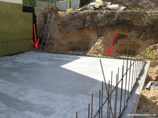

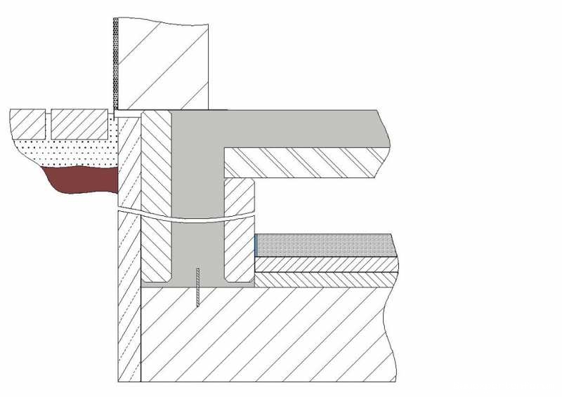

    Stimmt es, das bei Betonfertigelementen der in den Zwischenraum eingegossene Beton keine dichte Verbindung mit der Außen- und Innenschale bildet und das Wasser durch diese "Fugen" innerhalb der Wand rein sickern kann?
    Mein Bauträger hat den Verdacht, das auf diese Weise bei uns das Wasser in den Keller gelangt. Die Feuchtigkeit tauchte bei uns auf nachdem wir das Außengelände gepflastert hatten.
    Aufgrund Platzmangel ist bei uns direkt bis ans Haus gepflastert, und vom Niveau her ist die Oberkante Pflaster jetzt gleich der Oberkante EG Bodenplatte. Der Pflasterer hat bei seiner Arbeit keine Abdichtung (Teerpappe o. Bitumenbahn) am Sockel vorgenommen.
    Könnte mein Bauträger recht haben? Fakt ist, das bevor es gepflastert war, wir keine Feuchteproblem im Keller hatten. Das Niveau des Außengeländes war bis dahin ca. 20cm unterhalb der Oberkante EG Bodenplatte.
    Oder könnte der Pflasterer beim Verdichten mit dem Rüttler einen Riss zwischen Bodenplatte und Kellerwandelement verursacht haben?
    Was würdet Ihr vorschlagen um jetzt die Ursache herauszufinden bzw. die Stelle zu finden, wo das Wasser eintritt?
    Was haltet Ihr davon einen Bereich von ca. 15cm bis zur Bodenplatte entlang der Außenwände freizulegen um dann zu beobachten wo Wasser eintritt?
    :think
  14. #14 Carden. Mark, 15.10.2011
    Carden. Mark
    Carden. Mark
    23.01.2004
    10.396
    öbuv Sachverständiger
    NRW
    Die Möglichkeit ist gegeben.
    Stellt sich nur die Frage, warum keine Abdichtung / abdichtende Funktion bis 30 cm über geplantes Gelände geführt würde.

  17. #17 buddy4173, 16.10.2011
    buddy4173
    buddy4173
    14.02.2011
    19
    CAD-Konstrukteur
    Hanau
    Bezieht sich die Antwort "Die Möglichkeit ist gegeben." auf das Reinsickern innerhalb des Betonfertigelements, zwischen den Betonschichten?
    Also so wie in der Grafik skizziert?

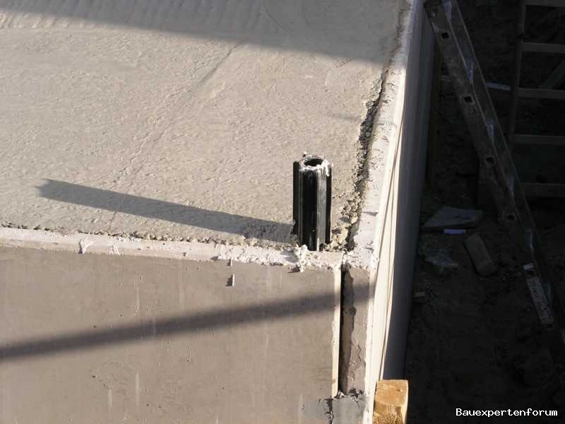

  18. #18 buddy4173, 16.10.2011
    buddy4173
    buddy4173
    14.02.2011
    19
    CAD-Konstrukteur
    Hanau
    Was sagt Ihr zu diesem Bild?
    Sollte das sauberer ausgeführt sein?
    Ich als Laie finde, dass der Beton an der äußeren Schale recht grob und offenporig ist. Hier könnte ich mir inzwischen vorstellen, dass Wasser eintreten kann.
    Sollten diese Bereiche auch mit Bitumen Dickbeschichtung versiegelt sein?
  19. Josef
    Josef Bauexpertenforum
    15.05.2002
    13.416
    Sternrohre und Doppelwand :eek:
    - wie stark sind die Aussenwände ?
    - was steht in der Baubeschreibung ... "Weisse Wanne gegen drückendes Wassser ???"
    - wenn "nein" ... wie wurden die Kellerwände abgedichet ?
    - wenn "ja" weiter:
    - Statiker an Board ?
    - Berichte über Bewehrungsabnahmen vorhanden
    - haben Sie den ÜK 2 Bericht ?
    - Abdichtungsfirma an Board ?
  20. #20 buddy4173, 16.10.2011
    buddy4173
    buddy4173
    14.02.2011
    19
    CAD-Konstrukteur
    Hanau
    Die Außenwände sind 30cm stark.
