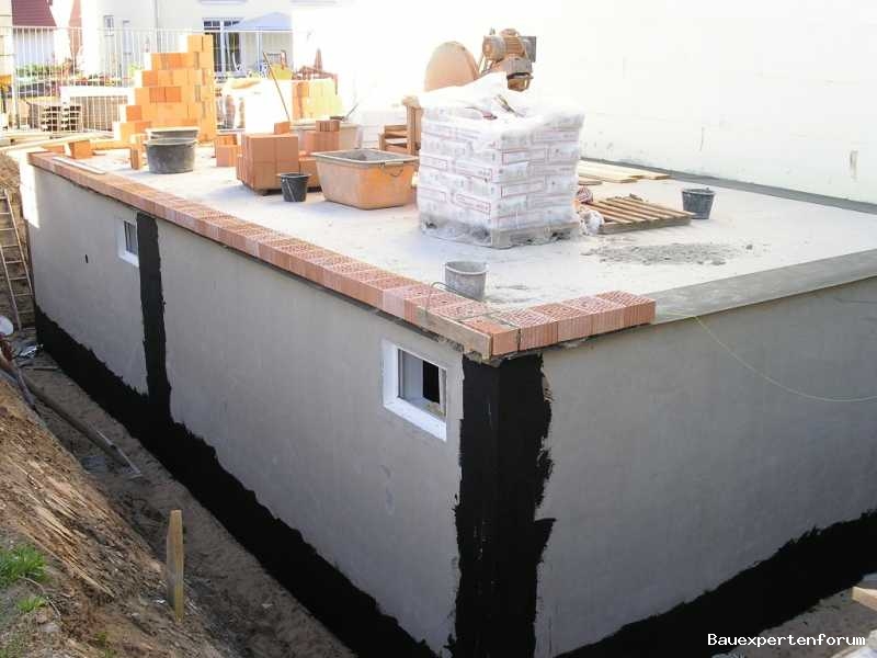

    In der Baubeschreibung steht "Kellerausführung aus WU-Beton, wasserundurchlässig mit der Bodenplatte verbunden".
    Die Betonfugen zwischen den Wandelementen und zur Bodenplatte hin wurden mit Bitumen Dickschicht 4-5mm abgedichtet.

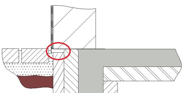

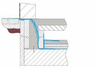

    Mein Bauträger vermutet wie schon gesagt den Wassereintritt über die OK Pflaster, in die Kellerwand rein und dann an der Innenschale entlang zur Bodenplatte.
    Er sagt, mein GaLa-Bauer hätte hier (siehe Bild) abdichten müssen.

    Seid wann muß ein Galabauer Abdichtungsmaßnahmen treffen.

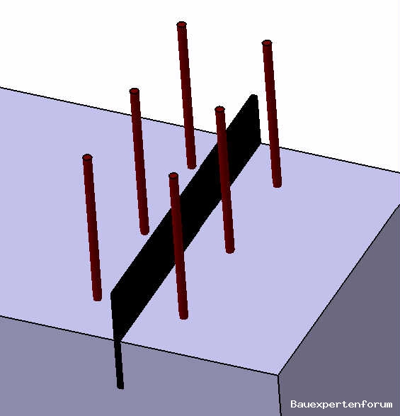

    Und wenn ich mir so anschaue wie das Fugenblech eingearbeitet ist. So stumpf gegen die Anschlussbewehrung.
    Das kann auch nichts werden.

    "So stumpf gegen die Bewehrung."
    Wie wäre es denn richtig?
    So wie im Bild dargestellt (mit Abstand)?

    Bituminöse Dickbeschichtung, das Schwarze was an deinem Keller über die Fugen und den Wandanschluß gemacht wurde.

    So wäre die Anschlußbewehrung richtig
