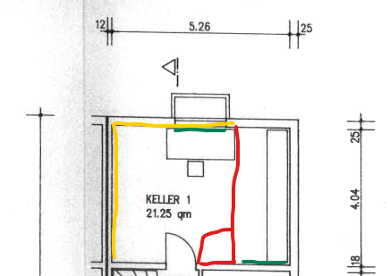

    wir müssen in unserem Haus (Baujahr ca. 1993) zusätzlichen Wohnraum schaffen. Daher möchten wir gern in Eigenleistung einen bestehenden Hobbyraum im Keller dauerhaft nutzbar machen und hoffen, dass ihr uns einige Ratschläge zur Ausführung geben könnt.
    Ausgangssituation
    • Keller in Stahlbetonbauweise als WU Keller
    • Keller dauerhaft im Grundwasser
    • keine Feuchtigkeitsschäden im Keller vorhanden
    • keine Perimeterdämmung und kein schwarzer Anstrich von außen
    • Bodenplatte 25cm
    • Bodenplatte im auszubauenden Kellerraum direkt mit Feinsteinzeug (ca. 30x30cm) belegt; kein Estrich vorhanden
    • Heizung existiert unter dem Fenster im Keller; aktuell erreichbare Temperatur ca. 19 Grad
    Zielsituation
    • ein Teil des Kellers soll als leicht temperierter Abstellraum abgetrennt werden
    • an den grün markierten Stellen sollen Heizkörper verbaut werden
    • die Trennwand soll als Trockenbauwand ausgeführt werden
    • der Abstellbereich soll keinen Estrich erhalten und wir würden gern die bestehenden Fliesen erhalten
    • der restliche Raum soll einen Trockenestrich mit schwimmend verlegtem Fertigparkett erhalten
    Unsere Fragen
    Frage 1: Können die Fliesen im gesamten Keller verbleiben? Rein von der Aufbauhöhe würde das gut passen.
    Frage 2: Muss auf die Fliesen unter den einzubringenden Trockenestrich vorher noch eine Schweißbahn oder Kaltselbstklebebahn als Dampfsperre verlegt werden oder reicht ggf. auch eine 400 Mikrometer PE Folie deren Stöße verklebt werden?
    Frage 3: Ist es sinnvoll im gelb markierten Bereich eine Innendämmung anzubringen um die Wandtemperatur anzuheben?
    Wir haben uns bereits verschiedene Innendämmungen angeschaut und mit Ubakus berechnet. Wenn kein Tauwasseranfall zwischen der anzubringenden Dämmung und der Betonwand des Kellers entstehen soll muss zwingend ein Material mit Dampfsperre verarbeitet werden oder bspw. Glasschaumplatten.
    Durch die Innendämmung friert aber lt. unserer Berechnung im oberen Bereich ggf. die Betonwand des Kellers von außen ein. Können dadurch Schäden entstehen?
    Frage 4: Wir würden den abgetrennten Abstellbereich gern ohne Estrich und ohne Innendämmung belassen. Ist das realisierbar?
    Schon jetzt vielen Dank für eure Ratschläge.

    ja, fest sitzende Fliesen sind kein Hindernis für einen Estrich oder eine TB Wand darüber
    Ich würde Katja Sprint oder die vom Bauder verlegen weil die Kosten gering sind und ein später entstehender Schaden deutlich teurer ist.
    Pflicht oder notwendig ist es aber nicht . Wenn das Haus 30 Jahre dicht war muss nix Passieren… eigenes Risiko / Entscheidung

    Verstehe ich richtig, dass der Wohnraum einen neuen Fußbodenaufbau erhalten soll, während der Abstellraum und der Raum/die Räume außerhalb des Wohnraums den alten Fußbodenaufbau behält? Soll dann eine Höhenunterschied mit einer Stufe entstehen?
    Beim Abstellraum ist halt auffällig, dass dieser einerseits kein Fenster haben wird und andererseits, dass der Heizkörper nicht an der Außenwand sondern an der gegenüberliegenden Innenwand angebracht werden soll.

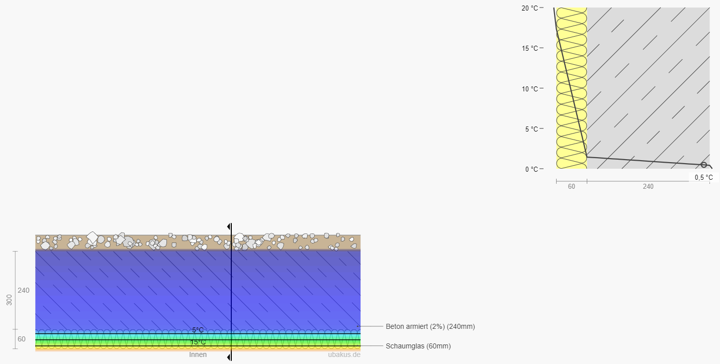

    Es ging um das Temperaturgefälle in der Betonkellerwand. Bringt man eine Innendämmung an, dann hat man plötzlich den Frostpunkt in der Betonwand und nicht mehr außerhalb. Ist das ein Problem? Von außen hat der Beton wie gesagt keinerlei Anstrich, etc.
    Korrekt. Wir würden dem Wohnraum gern einen neuen Bodenaufbau verpassen und den Abstellraum ohne weiteren Bodenaufbau belassen, da sich dort ein großes schweres Regal befindet.
    Du bringst aber einen guten Punkt auf: Sollten wir in der Trennwand und der Tür der Trennwand ggf. Lüftungsschlitze verbauen oder ist das kontraproduktiv, da wir dann die warme Heizluft aus dem Wohnraum in den Abstellraum strömen lassen und dort ggf. an der Außenwand Tauwasseranfall erzeugen?
    Wie löst man das am besten?

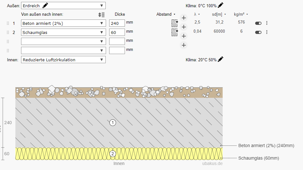

    Hier mal der Aufbau mit Schaumglas
    Hier der Isothermenverlauf

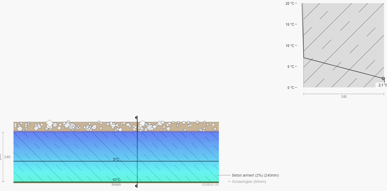

    Ohne Dämmung sieht es derzeitig so aus
    Der Beton ist ja immer erdfeucht. Stört es ihn dann, wenn er durchfriert?

    Diese Berechnung berücksichtigt z.B. nicht die Wärmebrücke der Geschossdecke und den beheizten Raum darüber.
    Außerdem sehe ich da auch keine Minusgrade sondern +0,5 . Oder ich hab mich verlesen.
    Und dass es, je weiter man in der Erde nach unten geht wärmer wird, ist wohl auch nicht berücksichtigt.
    Ich vermute in 1m Tiefe je nach Postleitzahl eher keine permanenten 0 Grad. Sonst würde man ja Abwasser auch nicht in 60-80cm Tiefe verlegen etc.
    Wenn du dieser Idee folgen würdest, dass durch Frost eine Betonwand automatisch kaputt geht, dann müssten ja alle Häuser mit unbeheizten Räumen im Betonkeller automatisch kaputt gehen. Das findet einfach nicht statt. Das Risiko mit Frostschäden sehe ich hier überhaupt nicht ehrlich gesagt.
    Richtig ist allerdings dass eine Dämmung auf der Außenseite deutlich besser wäre.
