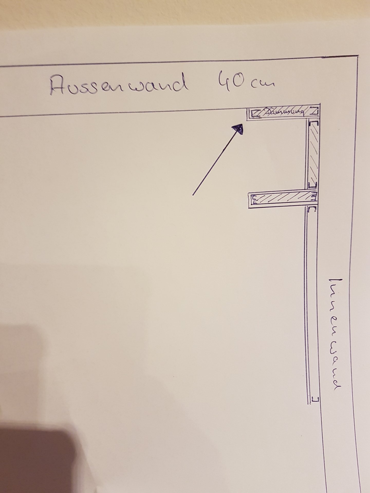

    ich besitze ein Haus BJ 1985. Die Aussenwände bestehen aus Putz/Ziegel/Putz. Die Gesamtwandstärke dürfte etwa 35-40 cm sein.
    Ich möchte im Wohnzimmer an einer Innenwand aus Fermacell-Platten eine Art Regalwand errichten.
    Hierzu soll auf eine Länge von etwa 4 m eine Vorsatzwand mit Metallprofilen (5 cm)errichtet werden. Von dieser gehen vier freistehende Wände in gleicher Bauweise im rechten Winkel ab, zwischen welchen dann Regalbretter und der Fernseher angebracht werden. Die Länge der Wände wird etwa 45 cm betragen. Da in dem Regal auch die Boxen der Stereoanlage stehen sollen, wollte ich die Wände mit Glaswolle dämmen, um Resonanzen zu vermeiden.
    Die äußerst linke 45cm-Wand liegt an der Außenwand an.
    Meine Frage ist jetzt, ob ich diese 45cm ( Raumhöhe 250cm) problemlos ebenfalls mit Glaswolle dämmen kann, oder ob ich mir da ein Schimmel-Problem ziehe.
    Ich hätte also folgende Möglichkeiten:
    1. Vorsatzwand ohne Dämmung, einlagig Fermacell
    2. Vorsatzwand MIT Dämmung, einlagig Fermacell
    3. Vorsatzwand MIT Dämmung UND Dampfbremse/ -sperre, einlagig Fermacell
    Schon mal vielen Dank für Eure Beträge :-)

    1) ohne Dämmung mit Luftzirkulation
    2) nein
    3) wirst du nicht ausreichend genau hinbekommen

    Hi,
    erstmal vielen Dank für die Antwort.
    Aber warum sollte 3. nicht möglich sein?
    Letzendlich ist das doch nur eine Wand mit 45 x 250 cm
    Die Dampfsperre wird rundum angeklebt. Warum sollte das nicht dicht werden?
    Ich hab mal eine Skizze vom Aufbau gemacht. Vielleicht wird´s da klarer.
    Es geht tatsächlich nur um den mit Pfeil markierten Teil. Der Rest sollte kein Problem sein, weil ja komplett
    getrennt vom Aussenwand-Teil. Oder hab ich da nen Denkfehler?
    Steve

    Wenn schon, dann Dampfbremse keine Dampfsperre.
    Und warum soll die angebracht werden ? Und warum Dämmung ? Die hast Du doch bisher auch nicht gebraucht.

    Hi.
    Die Dämmung sollte nur rein, weil in dem Regal Lautsprecher stehen sollen. Einfach, damit es nicht scheppert....
    Ist nicht als Wärmedämmung gedacht und kann auch weg gelassen werden. Dann muss ich die Boxen halt anders entkoppeln
