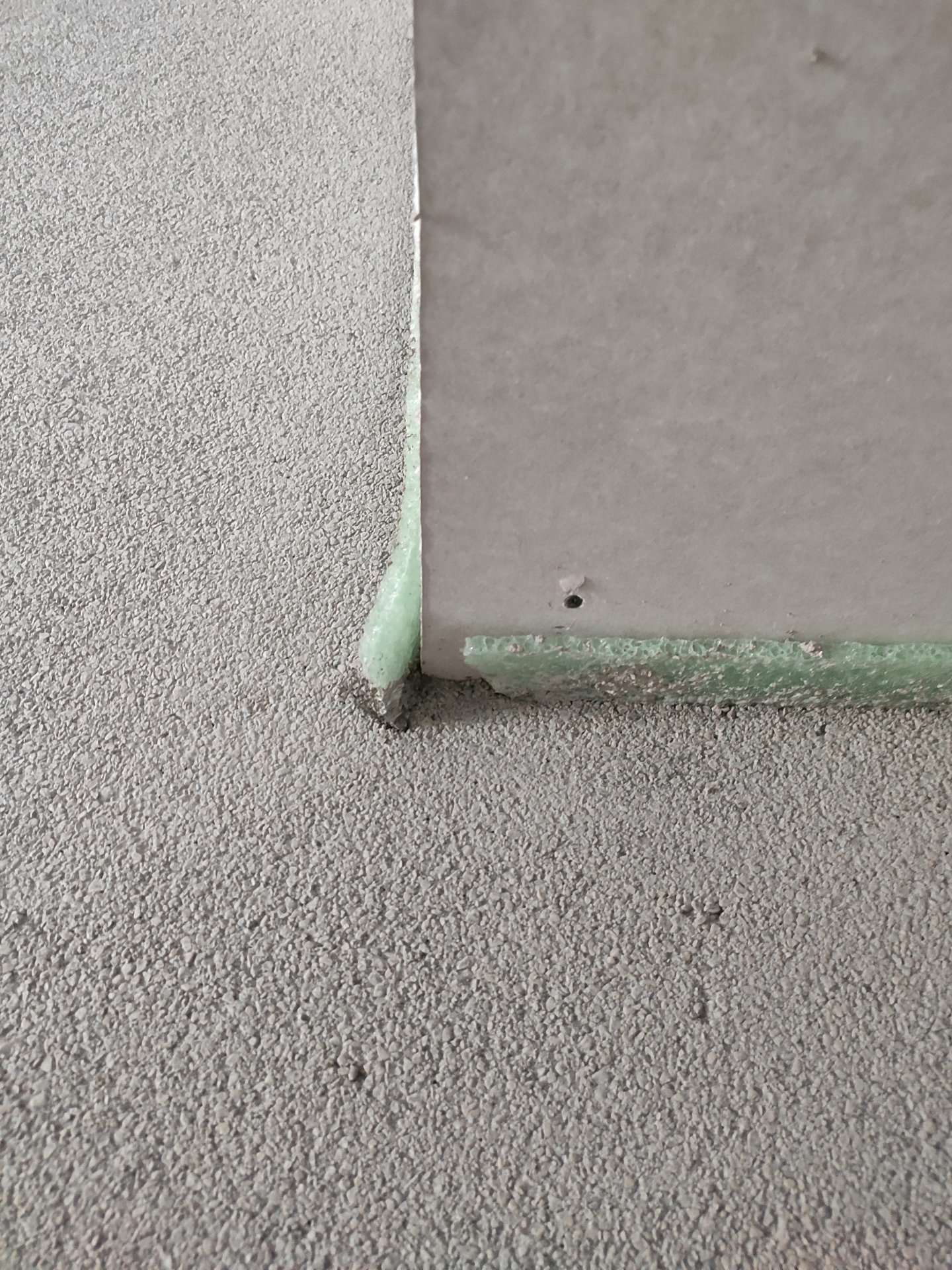

Diskutiere teilweises Fehlen von Schüttung+Dämmung unter Estrich im Estrich und Bodenbeläge Forum im Bereich Neubau; Hier ist ein Beispielfoto von einer gerissenen Randfolie. Sollten wir auf eine Ausbesserung bestehen oder ist es nicht so schlimm? [ATTACH]

    Ja schon wegen der Fbh sollte der Randbereich frei bleiben. Gut möglich dass der Estrich später beim betreten knackt und knarzt.

    Könnte sich der Dreck auf die Fußbodenheizung negativ auswirken, falls er vor Estrichverlegung nicht entfernt wurde?

    Der Bauträger hat mir mitgeteilt, dass die Hohlräume bei den versetzten Wänden mit Perlitten-Schüttung aufgefüllt wurden.
    Ist das ausreichend oder braucht es auch Dämmung?
    In der Dusche hat bei der entfernten Wand (Fläche ca. 140*13 cm) Schüttung und Dämmung mitten im Raum gefehlt. Ist hier Auffüllung nur mit Perlitten-Schüttung ausreichend?
