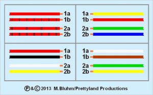

    Jetzt muß ich nur noch diese ganzen alten Aderfarben zusammenbekommen. :o
    In der Penne bringen wir unseren angehenden Elektrikern ja nur noch rot/schwarz/weiß/gelb bei und nicht mehr die alten roten Drähte mit den 0-2 schwarzen Ringen in unterschiedlichen Abständen. Wie ich diesen Mist mit den Ringen im dunklen Keller liebe, wenn man das Kabel nicht weit genug abmanteln kann, um die auch alle zu sehen. :(

    Es sind genau zwei Adern, vermutlich die ohne Ring und die mit einem Ring.
    Das kriegst du schon hin :)

    Ein Bild sagt oft mehr als 1000 Worte:
