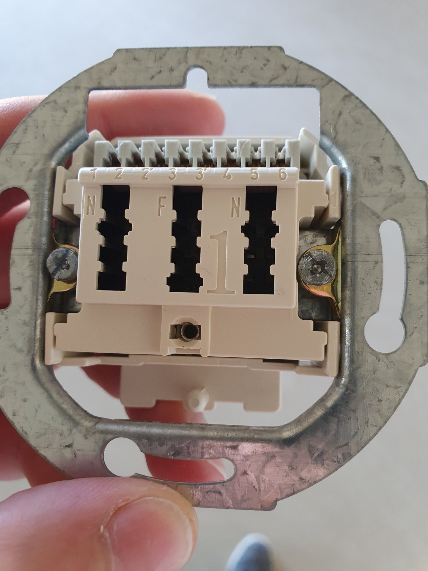

    Hallo, ich habe die LAN-Dosen alle nach Standard 568 A mit cat7 Kabeln angeschlossen und auch entsprechend am Panel angeschlossen. Funktioniert soweit. Jetzt habe ich noch das Thema Telefondosen. Hier habe ich Dosen mit N F N , wo ich letztlich nur das mittlere also F für Telefon nutzen will. Wie muss ich das cat7 Kabel an der Dose und am Panel dafür anklemmen? Vielen Dank für eure Hilfe schon mal.

    Wenn’s nur ein Anschluss ist dann so
    4/5 = a/b
    ansonsten gibts auch rj45 rj11 Kabel dann kannst dein Router / Telefon direkt an einer Netzwerkdose hängen

    Die Dose hat 8 Lücken wo man mit dem einlegewerkzeug Adern einlegen kann. Ich mache morgen mal ein Foto. Stehen Zahlen drüber, in der Mitte z.b. 3 3

    Die Dosen werden immer mit allen Leitern angeschlossen. Von der Telefonanlage oder dem Router wird enfach mit einem Telefonkabel gepatcht und an der Dose das Telefon angesteckt.

    Früher endete die Leitung immer an der 1. TAE Dose die hatte auch einen PPA damit man die Leitung bis dahin von der Vermittlungsstelle aus durchmessen kann .
    wenn du jetzt direkt vom APL aus deine Netzwerkkabel anschließt ist das so eigentlich nicht korrekt.
    Je nach Techniker wird es dem aber vermutlich recht egal sein . Ob er jetzt eine TAE Dose setzt oder zwei Adern baumeln lässt
    Steckbar wäre eben TAE Dose neben APL und dann mit normalem Telefonkabel auf das patchfeld / netzwerkdose gehen , das geht auch mit RJ11 Stecker der rastet auch in RJ45 Buchse ein.
    auf der anderen seite musst halt dann schauen, bei manchen DSL Modems ist die Belegung auf den äußeren Pins also 1/4 (Rj11) bzw 1/8 bei den meisten aber 4/5 bzw 2/3 (rj11)

    Hier mal ein Foto. Ihr meint also es wäre am besten alle 8 Adern anzuklemmen. In welcher Kombination? Und wie dann auf dem Panel?
    Wie gesagt ich brauche nur das mittlere am Ende (F). Danke.

    Zeiche bitte Mal einen Plan, was wo angeschossen ist und noch angeschlossen werden soll. Auf diese tae wird im Regelfall nur 1/2 oder wie oben geschrieben a/b angeschlossen.
    Davon ab, ich habe keine einzige TAE im EF-Haus und trotzdem Telefon und Internet für alle. Was möchtest du damit tun? Bei Telekom-Anschluss mit Kupfer hast du normalerweise eine Dose nach dem APL(Telekom-Kasten) und die bringt der Techniker mit.

    Für was baust du denn heutzutage noch fünf Telefondosen ein? Aus meiner Sicht ist die Zeit der TAE Dose schon länger vorbei. Netzwerkdose hin, fertig!
    Wenn es noch ein altes schnurgebundenes Telefon ist kann man mit Adapterkabel die Netzwerkverkabelung zweckentfremden. Ansonsten brauchst neue IP Telefone Netzwerk.
    Einzig zum Anschluss des Routes für DSL brauch man eine TAE Dose oder man liegt die 2 Kabel auf PIN 4/5 einer Netzwerkdose.
