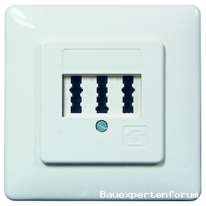

    Hi Leute endlich haben wir in unserem Neubau wieder Telefon.
    Im Keller ist die telekom Dose nun geschaltet.
    Meine Frage ist nun:
    Ebenfalls im Keller enden alle Kabel der einzelnen Dosen der jeweiligen Räume.
    Wie und mit was muss ich diese nun verbinden, damit sie an der fertigen Telekom Dose angeschlossen werden können?
    Vielen Dank

    Haben das bei meinem Onkel zu Hause ganz simpel gelöst.
    Von der Telekom kommt das Telefon Signal ja über 2 Drähte an und geht dann auf den TAE Anschluss in eine solche Dose.
    Dort kann man entweder mit einem fertigen Kabel (Stecker in die TAE Dose, das andere Ende abzwicken und die 2 Adern hernehmen) oder gleich einfach mit einem Kabel (ISTY 2x2x0,8) auf eine LSA Verteilerschiene gehen.
    Die 2 Adern von der Telekom dort mit einer LSA Zange aufschießen und dann je nachdem wohin das Signal gehen soll mit dem ISTY Kabel durchbrücken.
    Man könnte meiner Meinung nach auch ein CAT 5 oder 6 Kabel hernehmen und dort 2 Adern für Telefon und 4 Adern für LAN hernehmen, je nachdem was man halt haben will. Für 100mBit allemahl ausreichend.

    Ok, ich versuche etwas Licht ins Dunkel zu bringen, was ich denn nun will...
    Im Keller fängt wie gesagt alles mit der Dose von der Telekom an.
    In jedem Zimmer ist dann wiederrum eine Dose für ein Telefon. Jedes Kabel dieser Dose endet im Keller.
    Es handelt sich um einen normalen analogen Anschluss.
    Was ich vor habe:
    Ich möchte ganz einfach im Büro im 1.OG das Telefon einstecken und auch mein Internet abzapfen.
    Die restlichen Dosen in den anderen Räumen sollen nur da sein, aber eigentlich nicht genutzt werden ( noch nicht ) Schlimmstenfalls werde ich also dann das Telefon aus dem Büro abziehen und in einem anderen Raum wieder einstecken.
    Folglich müssen also alle Kabel im Keller irgendwie mit der Telekomdose verbunden werden um auch in den Räumen genutzt werden zu können.
    und genau da ist mein Problem...was brauche ich dafür und wie mache ich das?
    Ich hoffe nun ist die Sache klarer.

    Falls Analog (Telefon) UND DSL, dann hast Du sicherlich einen Splitter. Der wird mit dem TAE verbunden. Am Ausgang des Splitters steht dann einmal Deine Analog-Telefonie zur Verfügung, die führst Du in eine Telefonanlage und von dort verteilst Du auf die einzelnen Räume, und einmal das DSL Signal.
    Das DSL Signal vom Splitter führst Du in das DSL-Modem, und vom Modem dann die Ethernet-Leitungen in die Räume. Alternative WLAN.

    Dann wird ein Splitter mit bebilderter Anleitung geliefert. Dort sieht man, daß man den Splitter an der Üergabe-TAE anschließen soll und Telephon und DSL-Modem wiederum getrennt am Splitter.
    Normalfall ist also, daß der Splitter in der Nähe der Übergabe TAE sitzt und von dort getrennt Kabel an weitere TAE-Dosen im Haus für die Telephone und andere Leitungen zum DSL-Modem. Von dort wiederum i.allg. per ethernet an den PC oder switch.
    Den Splitter im Büro zu installieren halte ich für keine gute Idee, da man damit nicht mal eben das Telephon an andere TAE Dosen anstecken kann (außer man bastelt da ein sehr unübliche Adapterlösung).

    na, mit den Leitungen die Du (hoffentlich) verlegt hast. Ein Patchpanel könnte auch ganz hilfreich sein. Das sieht unter´m Strich besser aus als ein Drahtverhau ;)

    OK die Kabel habe ich selbstverständlich verlegen lassen.
    Aber Patchpanel war, was mir wohl fehlte. Nun sollte das machbar sein!

    normgerecht muß das Telephonsignal von einer TAE zur nächsten weitergeleitet werden. Das Einstecken des Steckers unterbricht dann das Weiterleiten, damit ist der nichtnormkonforme Parallelbetrieb verhindert.
    BTW: TAE-Dosen sterben langsam aus und werden immer mehr durch RJ-45 ersetzt. Persönlich würde ich eh gleich zu CAT5-Leitungen oder besser raten. In ein paar Jahren sind IP-Telephone auch zuhause üblich, dann tut man sich der Umstellung vie leichter.
