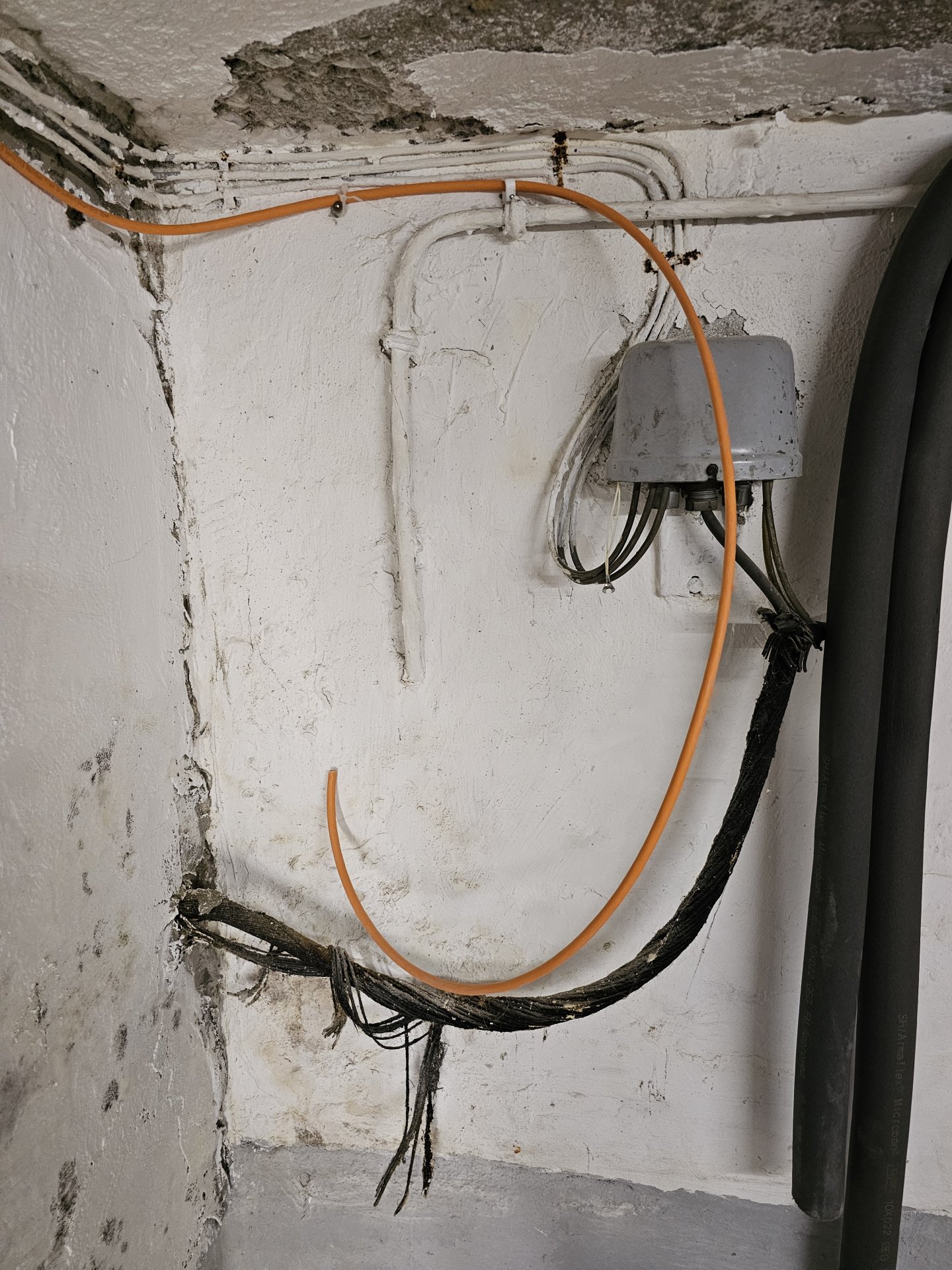

    Hallo Alle,
    ich habe Probleme mit der Kabelführung der Telefonleitungen in meinen Altbau, Reihenhaus 1924
    In meinen Keller kommen aus der ich nenne es jetzt mal Telekom Trompete 3 Kabel 1 für meine Wohnugn und 2 gehen durch meinen Keller zu den Nachbarn.
    Das Kabel verschwindet bei mir im Keller in der Wand.
    Das Kabel an dem die Telefondose sitzt ist Daumendick und hat sicher 20 Leitungen und sitzt für mich an einer Total ungünstigen Position. (Keine Telekom Dose)
    Wo das dünne Telekom Kabel mit dem dicken Kabel verbunden wurde, keine Ahnung.
    Bisher ist kein Telefon oder Internet angemeldet, das soll aber in 2-3 Monaten erledigt werden, wobei es schon 250 MBit über DSL werden sollen.
    Folgendes habe ich jetzt vor, ich habe jetzt vom Keller aus von der Telekom Trompete aus Netzwerkkabel gelegt bis zu der Position wo der Router hin soll.
    Kurz hinter der Telekom Trompete wollte ich dann mein Telefonkabel abkneifen und es in einer Aufputzdose mit dem Netzwerkkabel verbinden mit Scotchlok klemmen. Das Netzwerkkabel ist CAT7 AWG23, das Telekom Kabel keine Ahnung.
    Notgedrungen läuft das Kabel leider eine Weile paralel zur Stromleitung daher habe ich mir gedacht ein gut geschirmtes Netzwerkkabel ist sicher besser als ein einfaches Telefonkabel. Andererseits ist es evtl für DSL nciht gut geeignet?
    Noch könnte ich das Kabel austauschen.
    An die Trompete der Telekom möchte ich eigentlich nciht dran gehen.
    Eine Original Telekom Dose mit Prüfwiederstand habe ich bereits beschaffen können.
    Spricht etwas dagegen das Kabel einfach durchzuschneiden, beschädige ich hierbei vieleicht den Verteiler der Telekom?
    Nach meiner Info sollte die Signalleitung einerseits an den Farben / ringen zu erkennen sein andererseit sollten 60V DC anliegen.
    Ich würde dann an der neuen Position die Telekom Dose mit Prüfwiederstand verbauen.
    Danke

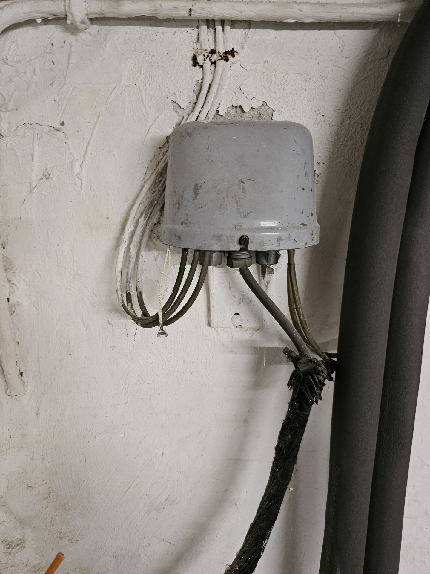

    Das ist die Trompete

    Das IST der APL. Alles dahinter ist bauseits.
    Allerdings sollten die Umklemmarbeiten hier auch von einer Fachkraft durchgeführt werden, da du - wenn du Mist baust - dafür haftbar bist.
    Wie lang ist denn das Kabel?
    Wenn du wirklich 250MBit per DSL haben willst, muss die Dämpfung sehr niedrig sein. Wenn du zu weit von der nächsten Vermittlungsstelle bist (länge des Papierumwickelten uralten dicken Kabels, das da von außen rein kommt) kannst du froh sein, wenn 100MBit ankommen. Jedes Stück Dämpfung bei dir im Haus reduziert den Wert weiter.
    Wie gut sich das Cat- Kabel da schlägt weiß ich leider nicht...
