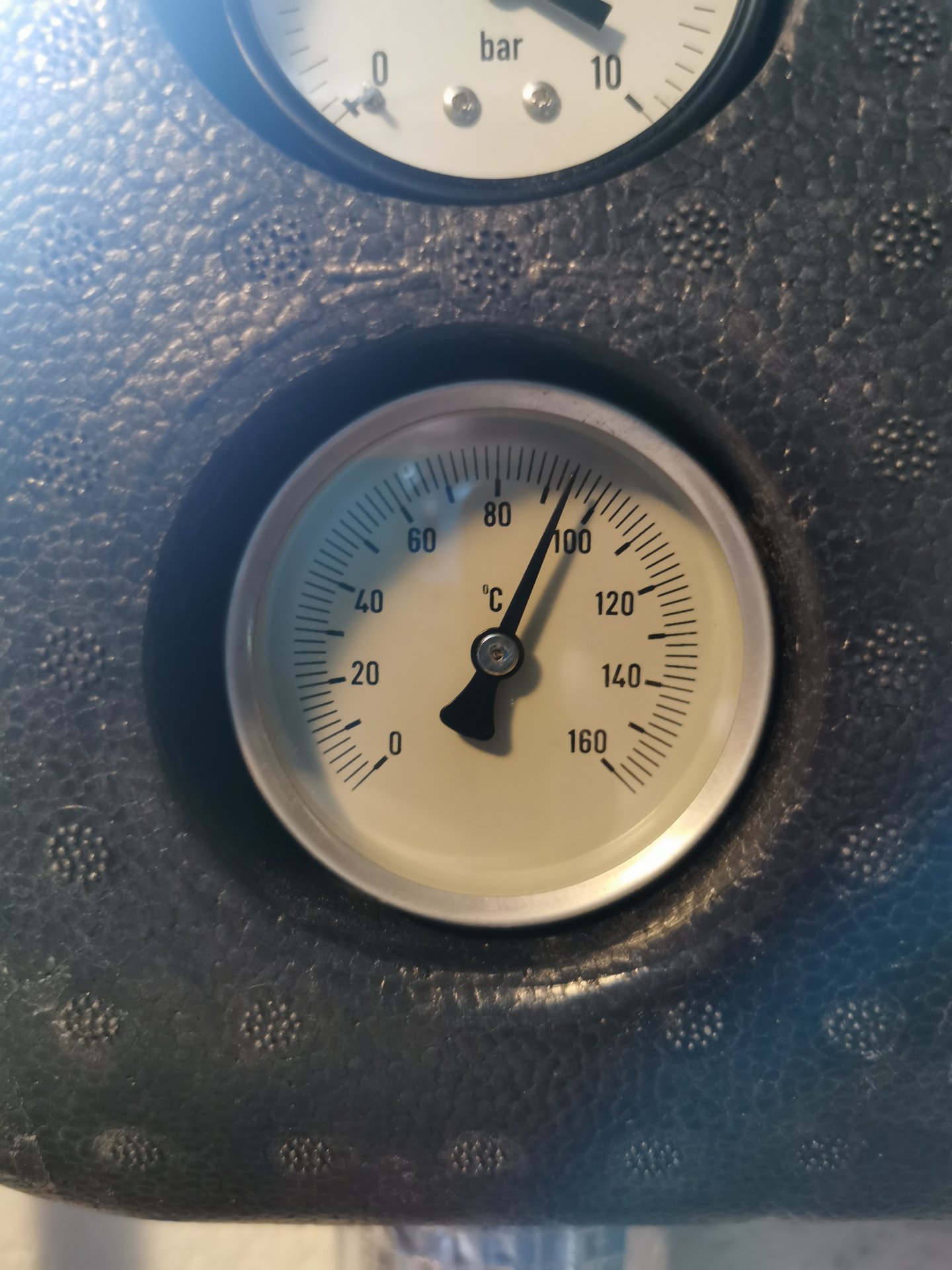

    Moin zusammen,
    Ich bin seit vorletzter Woche Besitzer eine neuen Gas-Hybrid-Heizungsanalge mit Solarthermie.
    Eine Frage an auch Solarthermiebesitzer:

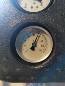

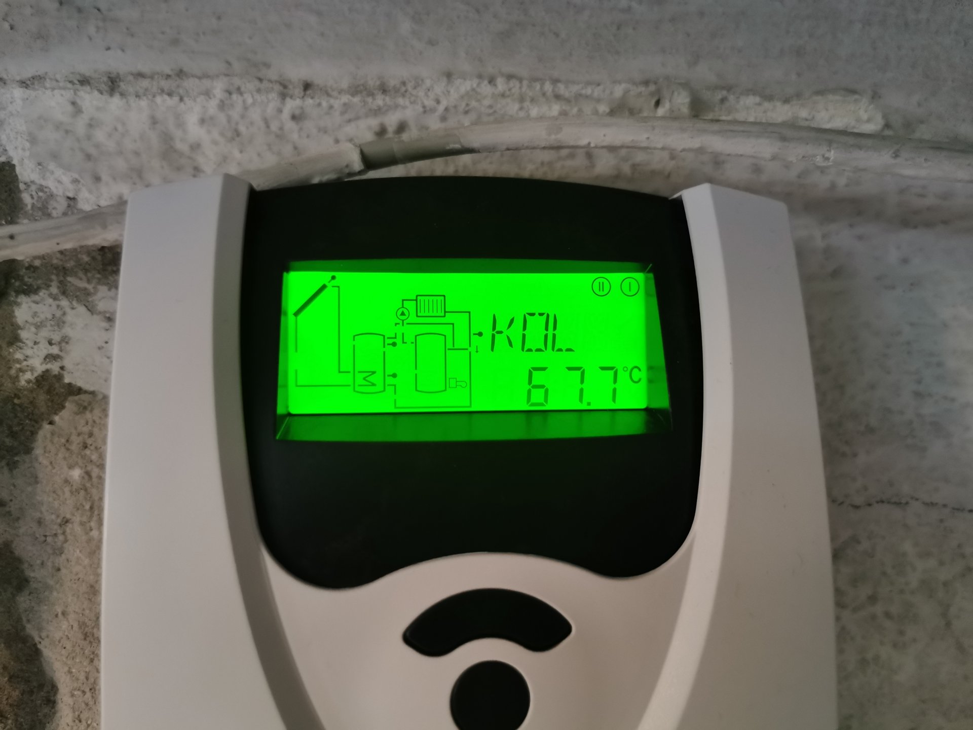

    Mit ist aufgefallen dass am Solarregler z.B: eine Temperatur am Panel von z.B. jetzt 67,77Grad angezeigt wird. Das Analoge Thermometer in der Solarleitung die von Dach kommt zeigt aber ca. 95 Grad an.
    Ist das bei euch auch so, bzw. wie kommt das zustande?
    Im schlimmsten Fall geht mir dadurch ja Sonnenenergie verloren weil die Steuerung meint auf dem Dach wäre es zu „kalt“ und schaltet die Umwälzpumpe nicht sein.

    Wenn es keine Fehlfunktion des Reglers ist, könnte eine ungünstige Platzierung des Fühlers ursächlich sein.

    Ich hatte das gleiche Thema bei meinen Buderus SKN 4.0 Kollektoren. In der Montageanleitung meiner Kollektoren steht, dass man den Fühler oben am letzten Kollektor durch so einen Gummistopfen stecken muss, und dann 16,5cm weit reinschieben muss. Als ich nach unplausibel niedrigen Temperaturen nachgesehen habe, habe ich gemerkt, dass das Fühlerkabel sich weiter als 16,5cm reinschieben ließ. Ich habe beschlossen den Gummistopfen rauszuholen, um mal einen Blick dahinter zu werfen. Bei diesem Blick, bemerkte ich dann, dass der Fühler hinter dem Gummistopfen ein Loch treffen muss, welches aber (warum auch immer) flexibel in der Position ist und es somit Lotterie ist, das Loch ohne Herausnahme des Stopfens zu treffen. Wenn man es dann trifft, geht das Kabel auch nur die angegebenen 16,5 cm rein und es werden dann auch höhere Temperaturen angezeigt. Das ist in meinem Fall sehr wichtig, weil eine halbwegs vernünftige Regelung der Solarpumpe mit dieser Temperatur steht und fällt. In schlechtesten Fall altern Solarflüssigkeit und Anlagenteile unverhältnismäßig schnell.
