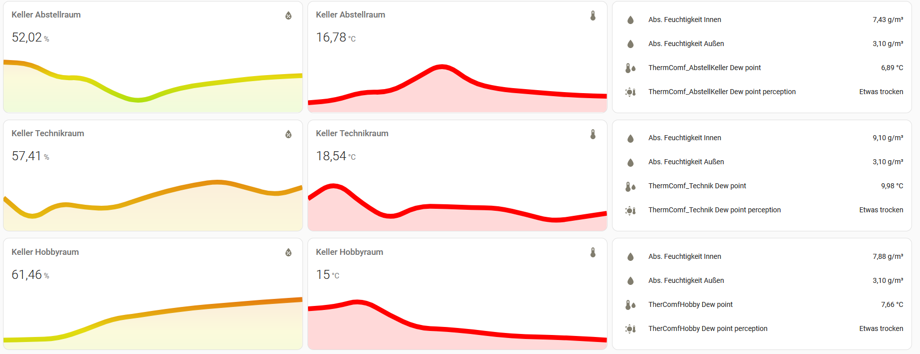

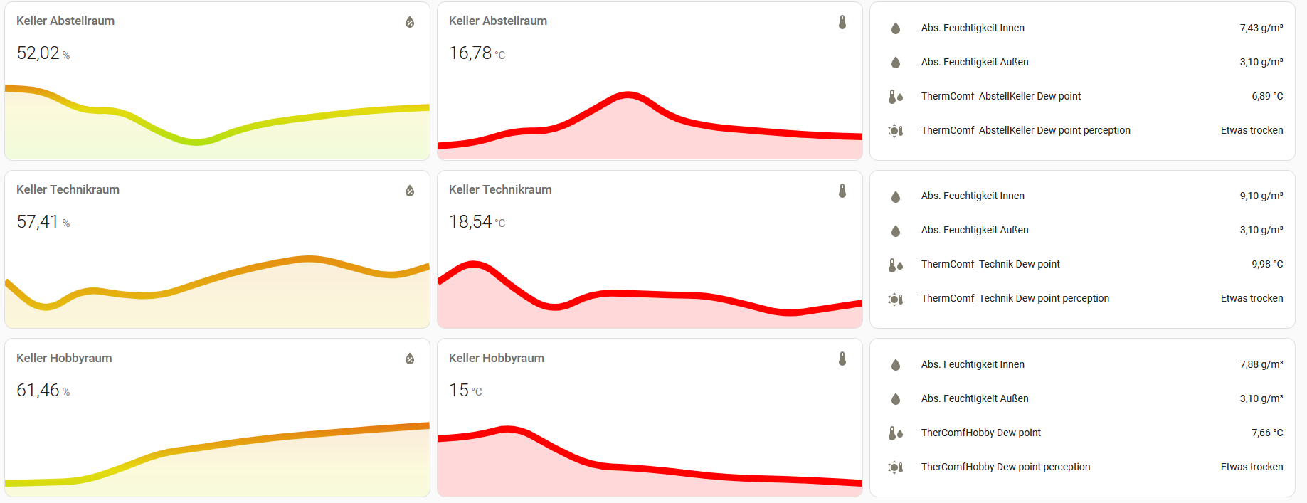

    wir sind jetzt seit Anfang März in unseren Neubau eingezogen. Davor haben wir während der Bauphase regelmäßig gelüftet. Nun hab ich schon von mehreren Verwandten, Foren etc. dazugelernt, und überwache unsere Räume mit meinem Smart Home System Marke Eigenbau. Hier habe ich einen Auszug der Werte der verschiedenen Räume, inklusive Taupunkt und Absoluter Luftfeuchtigkeit pro Raum (und den von draußen).
    Nun meine Frage: Der Keller Hobbyraum scheint mir mit >60% recht feucht zu sein, man liest überall dass die rel. Feuchtigkeit nicht über 65 % liegen sollte, das tut sie bei uns aber regelmäßig und gerne (spezifisch in diesem Raum).
    Nun die Frage: Ist das "normal" für einen Raum der so kühl ist? Wir haben letzte Woche noch 2 Luftentfeuchter (Elektrisch) hin die Räume gestellt, mittlerweile steigt die Luftfeuchtigkeit auch nicht mehr ganz so hoch.
    Habt ihr abgesehen vom richtigen Stoßlüften (deswegen Abs. Feuchtigkeit außen und innen zum Vergleich wann ich Lüften kann / darf) noch andere Tips? Vlt. Ist der Hobbyraum ja auch normal von der Wärme & Feuchtigkeit? Über jede Hilfe bin ich dankbar!

    Wenn er kälter ist ist die relative Feuchtigkeit automatisch höher. Kann sogar sein, dass der absolut am wenigsten Wasserdampf hat, aber weil es da so kalt ist, ist die relative LF hoch.
    Am einfachsten wäre dort zu heizen (n bisschen halt, dass du da auch deine 17-18° kriegst).

    Hei @Tolentino Danke dafür! Das dachte ich mir so halb wegen der Absoluten Feuchtigkeit, war mir aber nicht sicher ob ich mir die Welt hier zu einfach ausmale ... Würdet ihr / du sagen, dass der Keller, wenn die Werte nicht mehr dramatisch steigen, ready wäre zu Streichen & fliesen? Hierzu:
    Wir haben 1 Raum (Rigipswände, Betonwände, Kalksandsteinwände - alle 3 im Keller verbaut in jedem Raum) schon grundiert + mit Alpinaweiß gestrichen. Denke das dürfte im Neubau-Keller nichts ausmachen, oder hätte man hier Spezialfarbe gebraucht? Wir wollten mit Streichen & Fliesen nun warten, ob sich die o.g. Werte verbessern ...

    Hei @Tilo - ich weiß nicht wieso es als Spielerei betitelt wird? Sorry, verstehe den Kommentar gar nicht. Es heißt überall: Man soll messen und Hygrometer aufstellen. Nun wird es belächelt, naja ;-)
    Genau, das heißt das ist ja soweit okay aber der Keller zeigt deutlich mehr an? Habe extra für diesen Beitrag hier auch die Absolute Luftfeuchtigkeit mit berechnet (Außen hat es 98% RELATIVE Luftfeuchtigkeit, aber Absolut deutlich weniger als innen. Um ein Magazin zu zitieren:
    Ein Beispiel:
    Außen zeigt das Thermometer 5° C bei einer
    relativen Luftfeuchtigkeit von 80 % an. Die Luft
    enthält in dem Fall 3,3 g/m³ x 80 % = 2,6 g/m³
    Wasserdampf. Innen herrschen 20° C bei 50 %
    relativer Luftfeuchte. Dies entspricht 17,3 x 50 %
    = 8,6 g/m³ Wasserdampf.
    Mit jedem Kubikmeter Luft entweichen bei
    diesem Beispiel 8,6 2,6 = 6 g Wasserdampf
    aus dem Haus. Und genau das ist der Effekt, der
    durch Lüften erreicht werden soll!
    @Tolentino - wir haben keine Heizungen im Keller verbaut, sodass wir da auch noch nicht hochheizen können. Sehen die Werte im Keller trotzdem "normal" aus soweit?
    Besten Dank und liebe Grüße!

    Räume in denen man sich regelmäßig aufhält und so Feuchtigkeit einbringt (Hobbyraum zähle ich mal dazu), sollten beheizt werden. Oder eben enteuchtet.
    Den enteuchtungseffekt mit kalter Außenluft erreichst du halt nur, wenn du die wieder aufheizt.
    Die werte sind jetzt erstmal nicht so schlimm. Aber was ist, wenn dein Hobbyraum noch weiter runterkühlt?
    Es gibt Taupunktrechner, da kannst du dir berechnen wann deine absolute LF beginnt zu kondensieren.
    Achtung die Außernwände können diese Temp schon früher erreichen als die Raumluft, die von deinen Sensoren gemessen wird.

    Hei @Tolentino - Sorry, tatsächlich ist der "Hobbyraum" noch unbewohnt oder ähnliches. Sollte ein Home Gym werden (1-2 mal pro Woche Aufenthalt für je 1 Stunde) so der Plan aber bisher noch alles ohne Farbe oder Bodenbelag und "roh" ;)
    Okay, dann würde ich ggf. unsere Klima oder einen Bauheizer rein stellen um das Ganze mal aufzuwärmen danke für den Tip!
    Ja das hab ich auch in der Rechnung drin (Dew Point) der lag bei 8,19 C° - heute hole ich von der Verwandschaft mal ein Laser-Thermometer oder wie die Dinger heißen, und messe mal die Wand wie da die Temperaturen so sind.
    Takeaway:
    1. Raum wärmen (Klimaanlage oder Heizer)
    2. Temperatur der Wände messen wegen Taupunkt
    Danke dir!

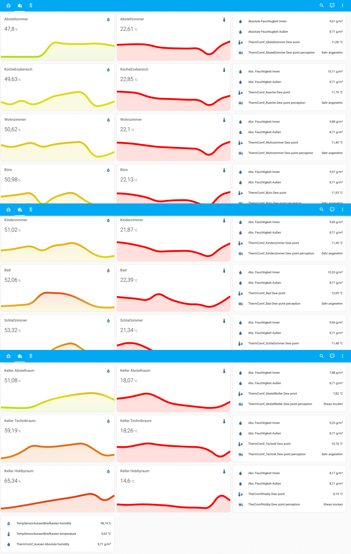

    Wir haben jetzt mal nen Bautrockner reingestellt in den "Hobbyraum" und auch in den "Abstellraum". Nach jeweils 12 Stunden kam kaum Feuchtigkeit raus. Scheint dann trocken zu sein trotz der hohen Luftfeuchtigkeit? Ich meine ist klar, dass kältere Luft weniger Feuchtigkeit speichert, aber überall steht max. 60 oder 65 % sonst schimmel??
    Vielen Dank vorab!

    Wie gesagt, es hängt von der absoluten Luftfeuchte und der Kältesten Oberflächentemperatur im Raum ab. Dort fällt Kondensat aus, wenn der Taupunkt unterschritten wird. Wenn Kondensat regelmäßig in ausreichender Menge ausfällt ohne bemerkt zu werden bildet sich schon irgendwann Schimmel und wenn es am Silikon der Fensterbank ist.
    Pauschal 65% ist eine Daumenregel mit sehr großen Daumen und rührt noch aus Zeiten wo die Wände nicht so gut gedämmt waren. Da konnte schnell mal eine Oberflächentemperatur in ner Außenecke von 11° unterschritten werden wo bei sonst Lufttemperatur von 22°C und 65% rel. Feuchte ziemlich sicher Kondesat ausfiel. Wenn dann nocha m besten nen fetter Kleiderschrank vor der Wand stand und so die Luft sich nicht austauschen konte (und Kondesat abtrocknen) war Schimmel vorprogrammiert.

    Okay super danke! Den Taupunkt unterschreiten wir nirgends (Taupunkt lasse ich konstant ausrechnen) und ich hab gestern und die tage mit einem Laser-Temperaturmesser die Wände abgetastet, da waren wir überall weit drüber Gott sei Dank!
