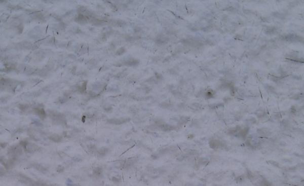

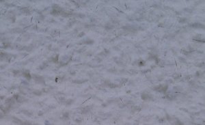

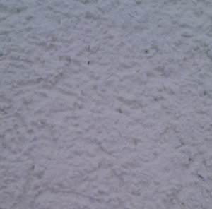

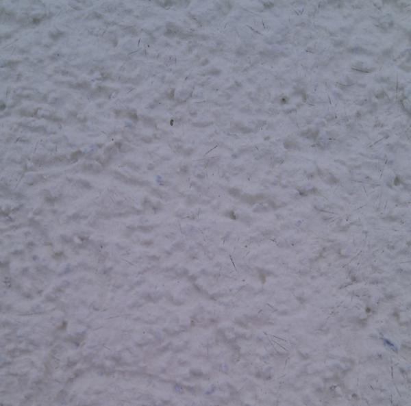

    Ich habe mir den Putz heute Mal aus der Nähe betrachtet und dabei sowas wie kleine Haarrisse festgestellt. Ich hänge dazu Mal zwei vergrößerte Bildausschnitte an. Wie ist eure Einschätzung dazu? Ist das "normal" oder möglicherweise eine Folge der zu niedrigen Temperaturen?
    Vielen Dank vorab!!

    Also "Eisblumen" sehe ich jetzt keine, so gut sind die Bilder nicht.
    Aber scheint tatsächlich gefroren zu sein oder hat übermäßig viele Faßern (glaub ich nicht).
    Konsequenz ist nicht so einfach.
    Hat er richtig Frost abbekommen, ggf. ist er noch nicht aufgetaut, konnte das Bindemittel nicht abbinden sondern ist angefroren.
    Dann hättest du einen "mürben" etwas weniger stabilen Putz der auch nicht sehr lange hält (1x Leiter angestellt und Delle/Loch).
    Konnte er noch abbinden und ist "nur" oberflächlich gefroren ist es eine rein optische Beeinträchtigung.
    Wie war die Temperatur an der Oberfläche seit dem Auftragen?
    Wenn es eine Firma gemacht hat würde ich es reklamieren und einen neuen, einwandfreien Putz verlangen!

    Wenn der Untergrund 0 °C, oder knapp drüber war, ist die Wahrscheinlichkeit groß das vor dem Abbinden der Putz gefroren ist,
    denn die Tempertur muss ja nicht mehr so weit fallen.
    Reine Physik.
    Hätte der Untergrund z.B. 30 °C dauert es eine Weile bis er auf 0 °C runterkühlt. Ist er bei 1 °C geht es eben schneller.
    So oder so, dein Putz hat einen Frostschaden, egal op optisch oder technisch, würde es bemängeln!
