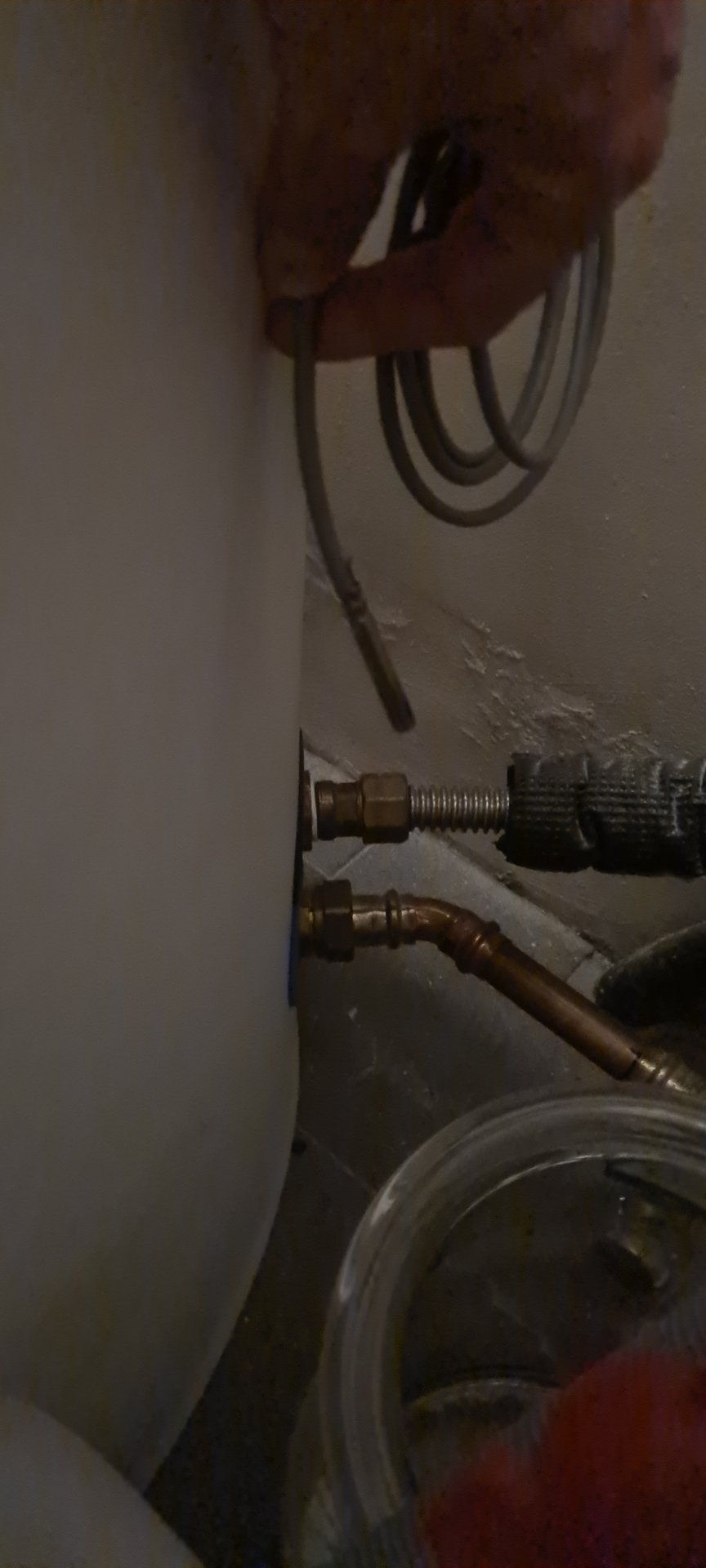

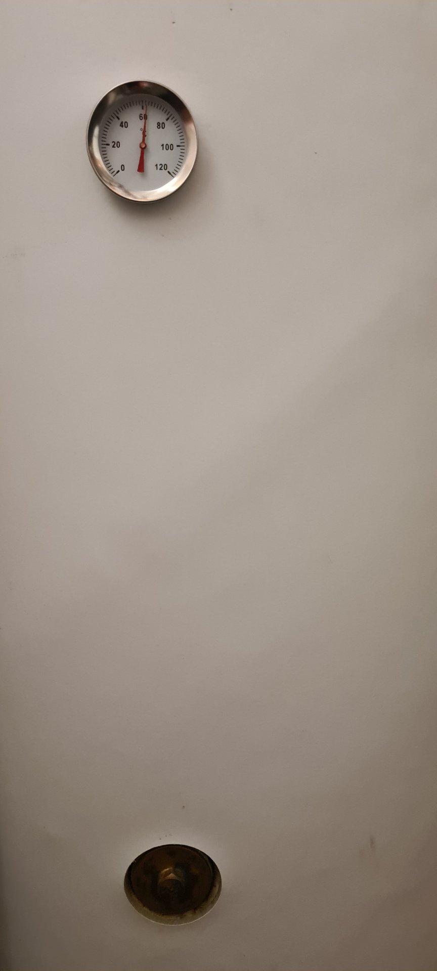

    Ich habe eine Frage an die Experten:
    Wir haben einen 400Liter Trinkwasserspeicher/Pufferspeicher mit 3Kollektoren für die Solathermie installiert bekommen. Der Speicher unterstützt unsere Warmwasserbereitung der Gastherme Buderus GB 172. Die Anlage funktioniert auch bis dato ohne Probleme.

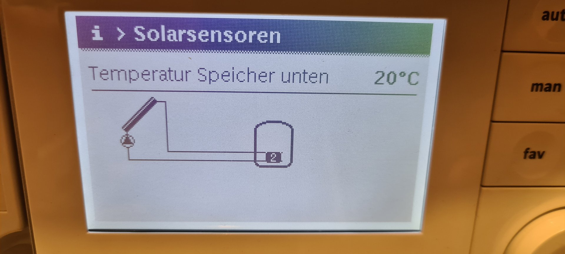

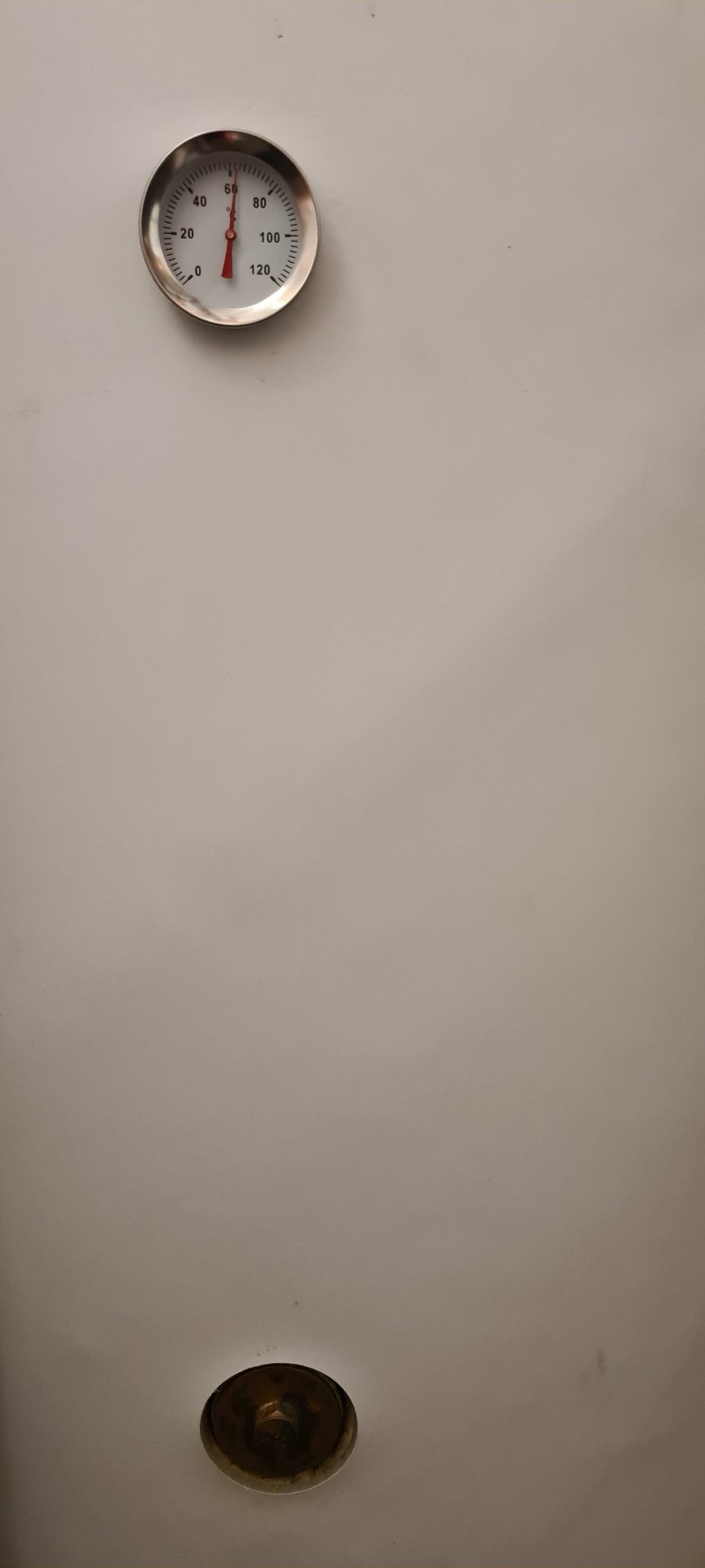

    Was mir aufgefallen ist, dass das manuelle Thermometer im oberen Drittel und der digitale Temperaturfühler im unteren Drittel, hohe Temperaturunterschiede haben.
    Thermometer hat ca.60 Grad und der Temperaturfühler zeigt 20Grad an. Ist das richtig bzw. normal?
    Wenn die Anlage bei 85Grad abschalten soll, ist dann die tatsächliche Temperatur nicht höher und könnte die Anlage beschädigen?
    Klärt mich mal bitte auf und vielen Dank! 20240422_203301.jpg 20240422_203223.jpg 20240422_203242.jpg

    Wenn bei euch heute keine Sonne war oder viel Wasser entnommen wurde ist das völlig normal und auch gewollt. Der sollte natürlich nicht immer 20 Grad anzeigen, sondern auch mal 15 oder 55.
    Oben ist der Speicher "immer" am heißesten, da warmes Wasser eine geringere Dichte hat und somit nach oben steigt.
    Ansonsten ist im Bild leider nicht ersichtlich wo der Fühler genau hingeht, falls möglich mal den Typen vom Speicher raussuchen dann kann man schauen wo die Position sein soll bzw. wo Tauchhülsen sitzen.

    Wie gesagt, im Bild sehe ich nicht wo der Fühler hingeht, sollte aber laut Skizze auf ca. 450mm Höhe sein.

    Im Winter war der Fühler bei ca. 18Grad, da nicht so viel Sonne scheint. In den letzten Wochen, bei starken Sonnenschein, auch mal bei 25 Grad. Jedoch nicht mehr.

    Das klingt eher nach Raumtemperatur... Da musst du mal genauer sehen wo der wirklich steckt.

    Ihr sprecht immer von einem Fühler.
    Es müssen aber Zwei sein. Einer für die fossile Heizung im oberen Drittel und einer für die ST unten.

    Da hat wohl der Installateur gepennt‍♂️

    Kann ich den Fühler, einfach in die Fühlerhülse stecken oder muss das ein Installateur übernehmen?

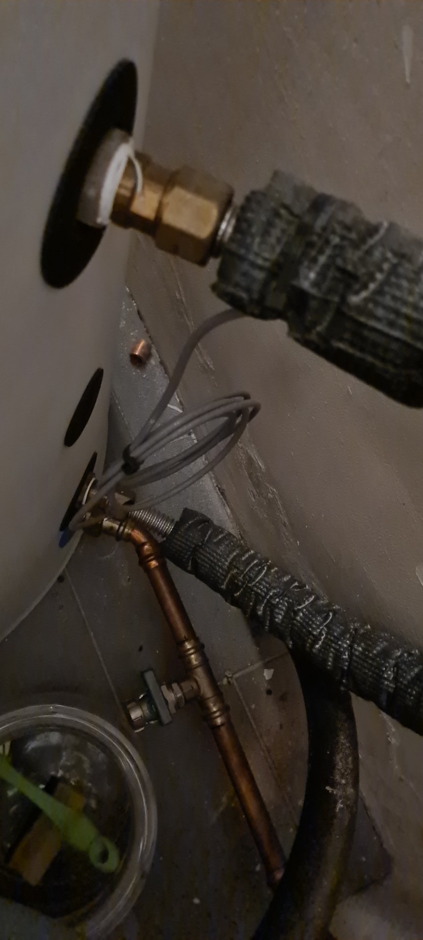

    Das kannst du selber machen... Siehst ja, ob er mehr (oder selten auch weniger) als Raumtemperatur anzeigt...
    Allerdings hattest du jetzt natürlich Probleme mit den Solarerträgen... Erst wurde unten auf über Raumtemp geheizt und nachts dann wohl wieder gekühlt auf Raumpteratur... Die Solarthermie hat so sehr wahrscheinlich nicht sinnvoll funktioniert.
    Ganz nebenbei fehlt da unten, siehe zweites Bild, nicht etwas Dämmung am Flansch?

    Ich habe jetzt den Fühler in die unterste Fühlerhülse gesteckt. Die Werte werden sich erst ändern, wenn die Anlage läuft?
    Wann wird eigentlich die obere Fühlerhülse benötigt?

    Der sagt ob nachgeheizt werden muss und wann das nachheizen beendet werden soll.
    Ja, wahrscheinlich wird sich der Wert erst bei Sonne ändern, denn aktuell ist die Solarthermie wohl "gelaufen" solange die Kollektortemperatur > Raumtemperatur war, also hat dein Warmwasser unten auch gerade (maximal) Raumtemperatur.

    Immer, wenn auch fossil geheizt wird, also nicht nur die Sonne den Speicher lädt.
    Hast Du #7 nicht gelesen?

    @adi999
    Diesen Hinweis solltest du auch sehr ernst nehmen, denn der obere Fühler ist mindestens genauso wichtig wie der untere, wenn nicht sogar wichtiger. Fred hat schon zwei Mal darauf hingewiesen und du noch gar nicht auf ihn reagiert.
    Also, sitzt der obere Fühler auch korrekt? Die angezeigten Werte im Display sollten in etwa mit denen am analogen Thermometer übereinstimmen.
