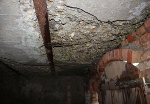

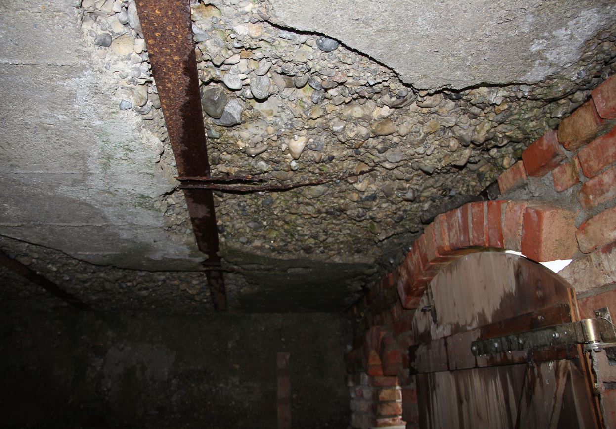

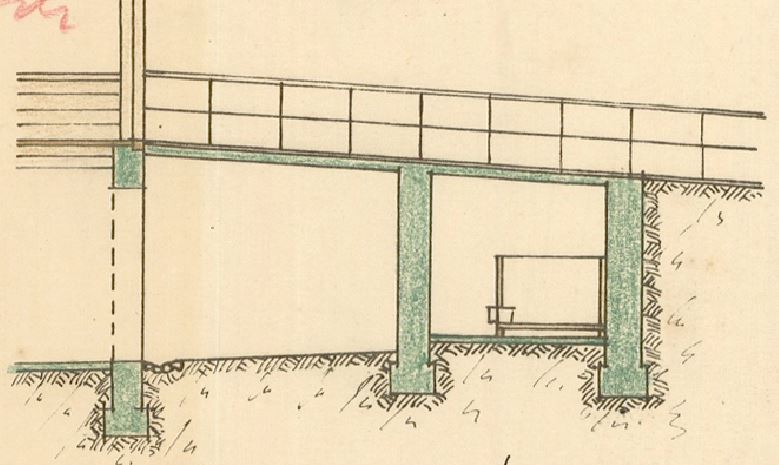

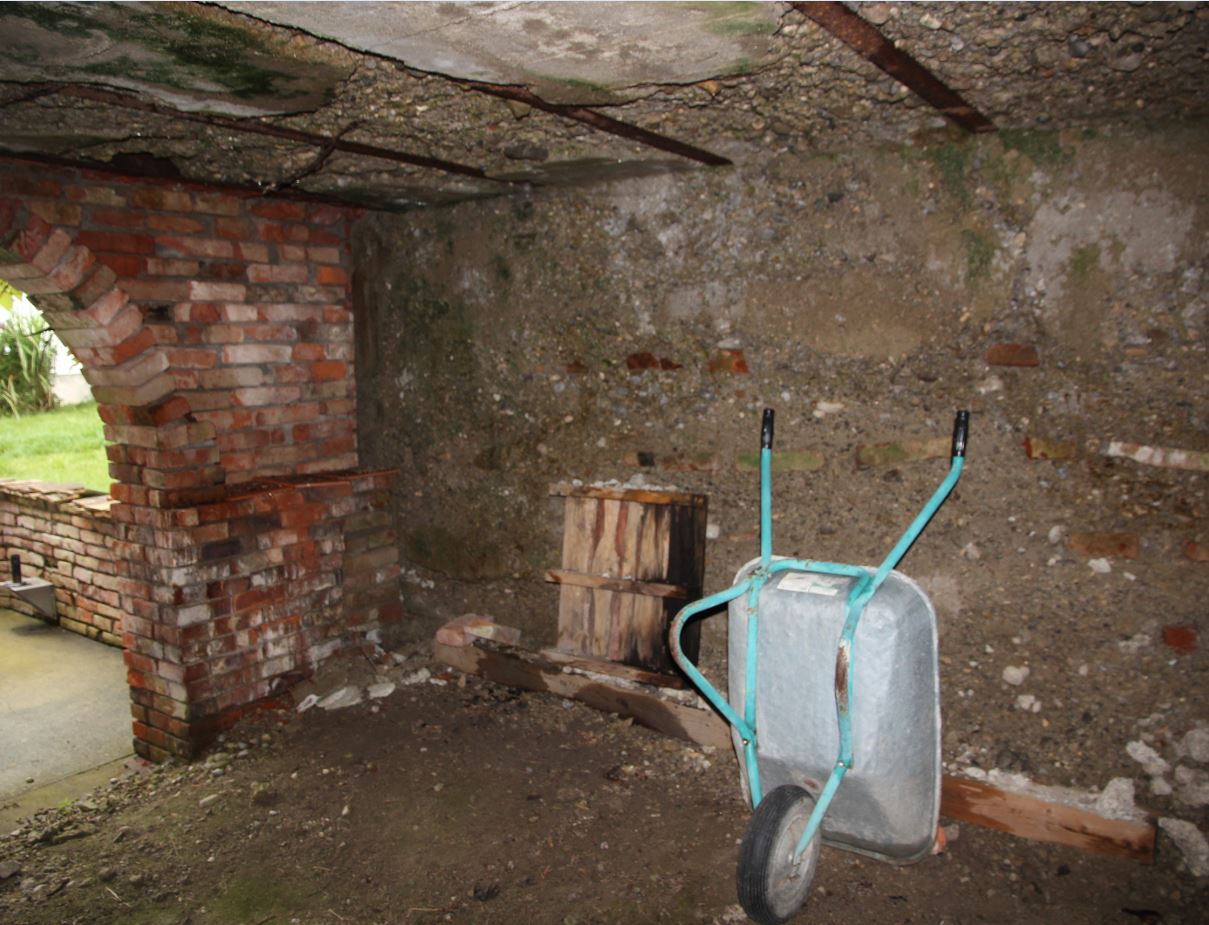

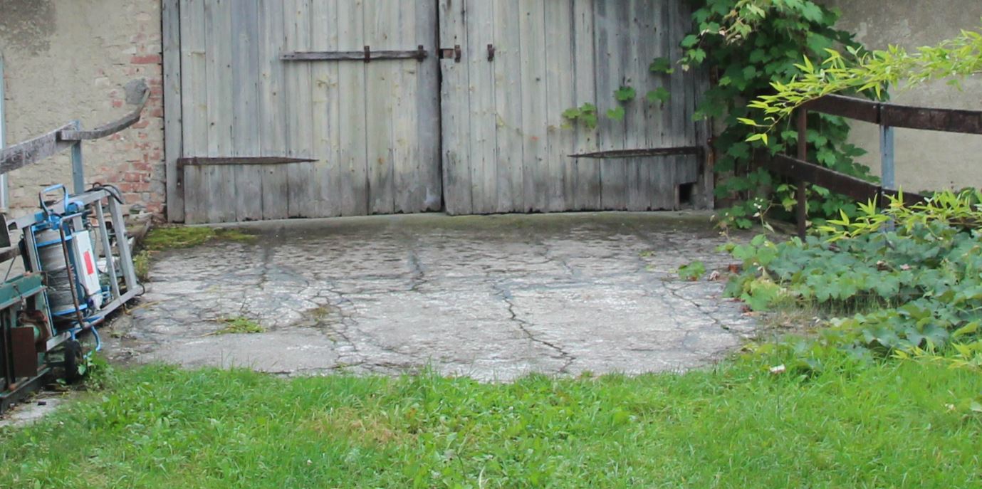

    Servus zusammen,
    ich bin ganz neu hier und möchte mich daher kurz vor stellen. Ich bin 36 und habe zusammen mit Frau und Kind bei Landsberg ein altes Bauernhaus gekauft. Dieses haben wir in den letzten 1,5 Jahren mit viel professioneller Unterstützung aber auch einiges an Eigenleistung renoviert. Nun stehen noch ein paar weitere Arbeiten an, wie zum Beispiel die Auffahrt zur Tenne.
    Die Betondecke ist durch Wassereintritt und Frost stark beschädigt und gerade in der Winterzeit bröselt die Unterseite stark ab. Es sind 2 Felder mit einer freitragenden Länge von ca. 4m und 2,5m. Darunter sind es ca. 2,5m bis zum Boden. Auffahrt wird von Fahrzeugen bis 3,5t genutzt.
    Was ist euere Einschätzung?
    Kann man da noch was retten oder ist hier alles zu spät?
    Wenn neu, dann wieder so oder würdet ihr es anders machen? (Baujahr 1929)
    Wie kann man die Oberfläche dauerhaft versiegeln?
    Vielen Dank für eure Tipps und Ideen!
    Schönen Abend
    Ben

    Den Bildern nach zu urteilen : ABRISS !!
    Bitte nicht mehr drüber fahren !!!

    Ne würd ich so nicht unbedingt sagen. Auf jeden Fall muss das vor Ort und nicht per Internet besichtigt werden.
    Und dann müsste man von unten ggf. das Tragwerk komplett neu einbringen.
    Statiker auf jeden Fall ggf. auch Architekt sind unentbehrlich !
