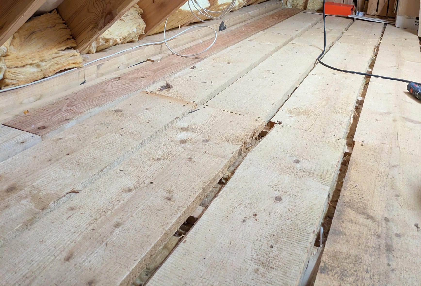

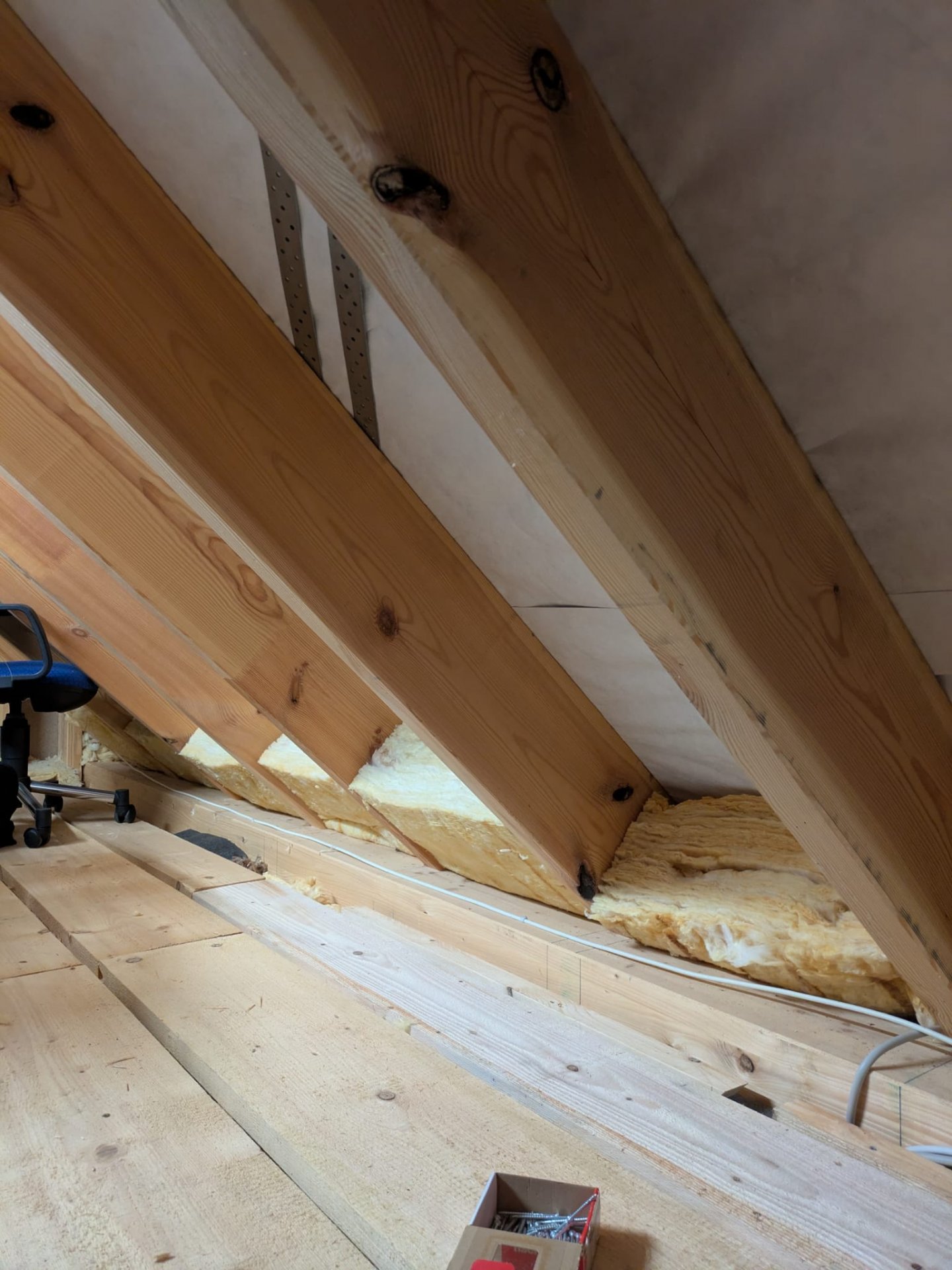

    ich bin derzeit damit beschäftigt, den Dachboden etwas auf Vordermann zu bringen. Wir haben ein Haus BJ 2013 (2017 gekauft, nicht selbst gebaut) und bei mittlerweile 3 Kindern (und ohne Keller) sind wir doch regelmäßig dort um Sachen zu holen oder einzulagern, der ein oder andere kennt es vielleicht. Es ist ein Holzständerhaus mit kaltem Spitzboden, denke mal ganz klassisch, OG mit Dampfbremse und dann Decke, zwischen den Sparren (Abstand so 60cm) gedämmt. In den Giebelwänden sitzen nochmal kleine Lüftergitter.
    Der aktuelle Bodenbelag besteht vorrangig aus ungehobelten Schalbrettern / Bohlen auf Deckenbalken + Dachlatten geschraubt. Das ist relativ nervig zum Laufen (und man bringt immer Schmutz mit runter) und die offenliegende Glaswolle nervt auch irgendwie. Zudem gibts natürlich im Sommer eine enorme Hitze, die ich gerne mal etwas reduzieren möchte, damit es nicht ganz so brutal ist.
    1) Bodenbelag zum Laufen
    Ich würde gerne ohne extremen Aufwand einen neuen Bodenbelag einbringen. Ich hatte überlegt, ob ich einfach eine Art Teppich ausrolle, irgendwas, was diffusionsoffen ist, falls das nötig ist. Feuchtigkeitsprobleme sind mir bisher nicht aufgefallen. Aber ich will natürlich auch keine. Soll auch nicht zu dick auftragen, man kann gerade noch so ganz gut laufen.
    Hat hier jemand Ideen oder konkrete Material-Tipps? Bei klassischem Teppich bin ich unsicher, der hat ja sicherlich eine Kunststoffschicht dabei. Nochmal eine Schicht Holz verlegen .. viel Arbeit.
    2) Hitze im Sommer etwas reduzieren
    Kann ich, um hier einfach ein wenig zu reduzieren, zB Styropor in einer sinnvollen Dicke zwischen die Sparren bringen? Ich will die Sparrentiefe nicht verringern da sie Platz zum bewegen und lagern bietet. Oder könnte sich das Problem entschärft haben, wo wir gerade eine PV-Anlage großflächig angebracht haben - hat da jemand Erfahrung? Mir ist klar dass ich das nicht lückenlos machen kann / will (es soll eher ein Hitzeschild sein), aber wenn es statt 55 Grad nur noch 45 sind - mega ... hilft auch vermutlich ein wenig bei der Hitze im OG im Sommer. Oder zB einfach partiell dort, wo die PV nicht das Dach verschattet?
    3) Glaswolle unten an den Sparren etwas abdecken.
    Könnte ich hier einfach eine (halbe) Rolle Unterspannbahn entlangführen, festtackern, einschneiden, festkleben, damit die Glaswolle etwas abgedeckt ist?
    Also in allem was ich tue möchte ich vor allem vermeiden, dass ich in der kalten Jahreszeit Probleme mit aufsteigender Luftfeuchtigkeit aus dem OG bekomme ... und das wichtigste ist mir, einen passenden Bodenbelag zu finden.
    Anbei auch noch zwei Bilder, damit ihr wisst, was ich meine.

    Wenn du es richtig machen willst, dann nagel eine Rauspundschlaung auf die Dielen oder demontiere sie vorher. Wenn du dämmen willst, dann richtig. Minerwolle in Höhe der Sparrendicke, Dampfbremse darauf und Stützlatten. Solltest du ein Dachfenster haben, dann sollte das alles noch bekleidet werden, denn die Dampfbremse ist nicht UV-beständig und wird sich sonst im Lauf der Zeit auflösen.

    Rauspund finde ich oft nur mit Nut und Feder. Sind diese wirklich als "unkritisch" anzusehen als geschlossene Fläche, wenn man bisher auch keine Probleme feststellen konnte? Ich glaube ich würde dann die alten Bretter drauflassen - ist in etwa eine Ebene Fläche - und am Rand etwas Luft lassen. Vielleicht zwischendurch auch ein oder zwei mal, damit man auch einfacher aufmachen und schauen kann.

    Ja, das ist unkritisch, da das Holz Feuchtigkeit aufnehmen und wieder abgeben kann. Es fungiert nicht als Dampfbremse. OSB-Platten (so habe ich hier gelernt) sollte man aber dafür aber auf keinen Fall nehmen.
    Du kannst auch die vorhandenen Dielen lösen, ohne Fugen neu verlegen und was dann zum Schluß fehlt ergänzen. Das ist jetzt kein riesiger Aufwand und bei der Jahreszeit noch angenehm machbar ;-)

    Danke. Wenn man sich das Bild anschaut sind die alten Bohlen / Schalbretter komplett "sägerau" das ist wirklich unangenehm zum Laufen. Und abschleifen kann ich die da oben auch nicht, da gehste ja kaputt. Dann lieber doch nochmal 2cm mehr Bodenbelag.
