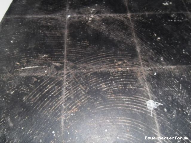

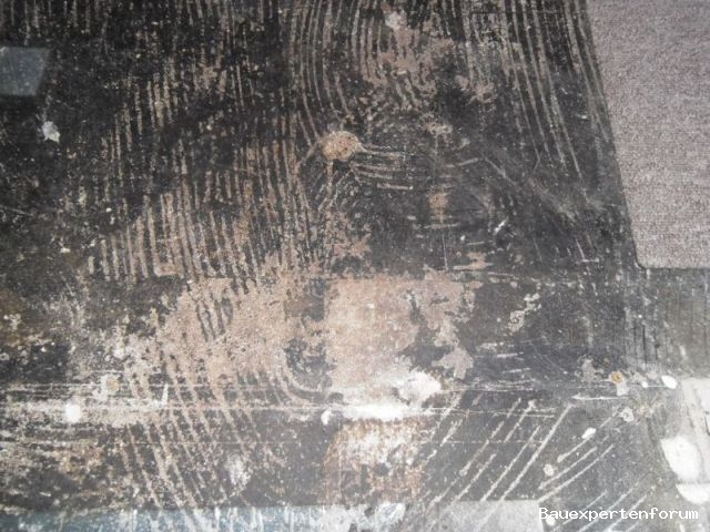

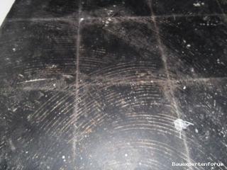

    so hier die bilder. es ist schwarz und hart und färbt stelleweise durch nen teppich.

    Der Optik nach der gleiche Bitumenkleber auf Estrich wie bei uns, in der Masse
    und drüber in den CV Fliesen ggf. Asbest. Bei uns war der Boden auch nicht eben genug für das Fertigparkett, so daß ich das ganze nach Beratung und Materialempfehlung
    eines Parkettlegers, den uns der Händler empfohlen hat, mit einem geeigneten 2 Komponenten Epoxidsystem versiegelt und mit Ausgleichsmasse vergossen habe.

  18. KATMat
    KATMat
    30.06.2008
    640
    Altlaster/Baugrundler
    Frankfurt
    genau so
    wie der Max geschrieben hat sieht´s aus.
    Insofern ist das sicher kein Bitumenkleber sondern Teerkleber, der vermutlich auch geringe Asbestanteile enthält.
    Also auf jeden Fall mal nicht schleifen oder fräsen.
    Der Vorschlag von Max wäre praktikabel.
