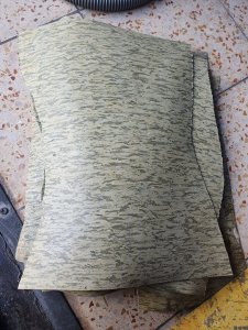

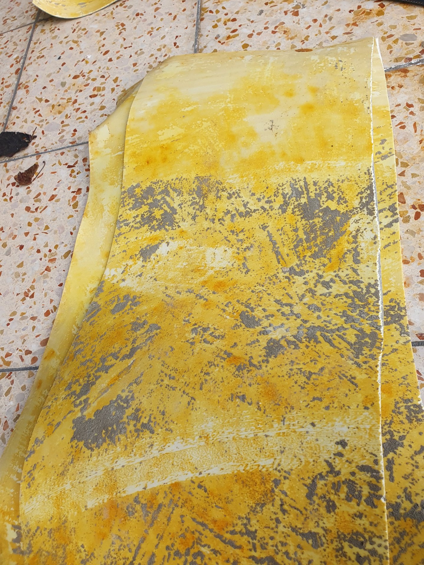

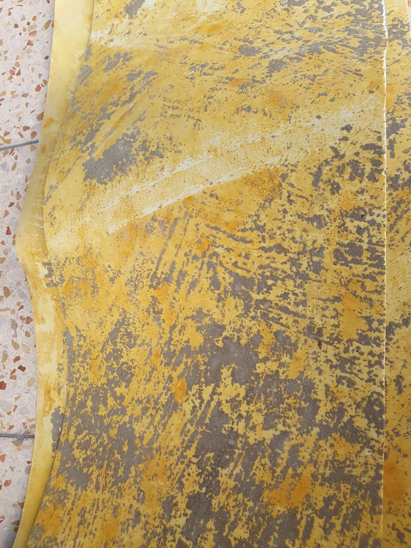

    meine Mutter möchte - zumindest teilweise - eine unserer Mietwohnungen renovieren unf reißt dafür Linoleumbiden selbstständig raus und zerschneidet es dann in kleinere Stücke, um diese besser entsorgen zu können.
    Nach meinem Hinweis auf mögliches Asbest im Kleber/Material (?) möchte ich nun mal eure Meinung anhand gemachter Bilder erfahren. Ungefährlich?
    Das gelbe ist die Unterseite.
    Danke für eure Meinungen.

    Und du glaubst da kann jetzt jemand Asbestfasern im Bild erkennen ?
    Es gibt Testlabore wie: www.test-asbest.de

    Nach dem was ich auf den Bildern sehe: Eher „verdächtig“…

    Danke für die Einschätzung.
    Eine FFP2 Maske beim rausreisen und zerschneiden an der frischen Luft/offenen Fenster hilft schon sehr gut, oder? Oder bin ich da zu "einfach" gestrickt?

    Beim rausreissen verteilen sich Asbestfasern in der ganzen Wohnung.
