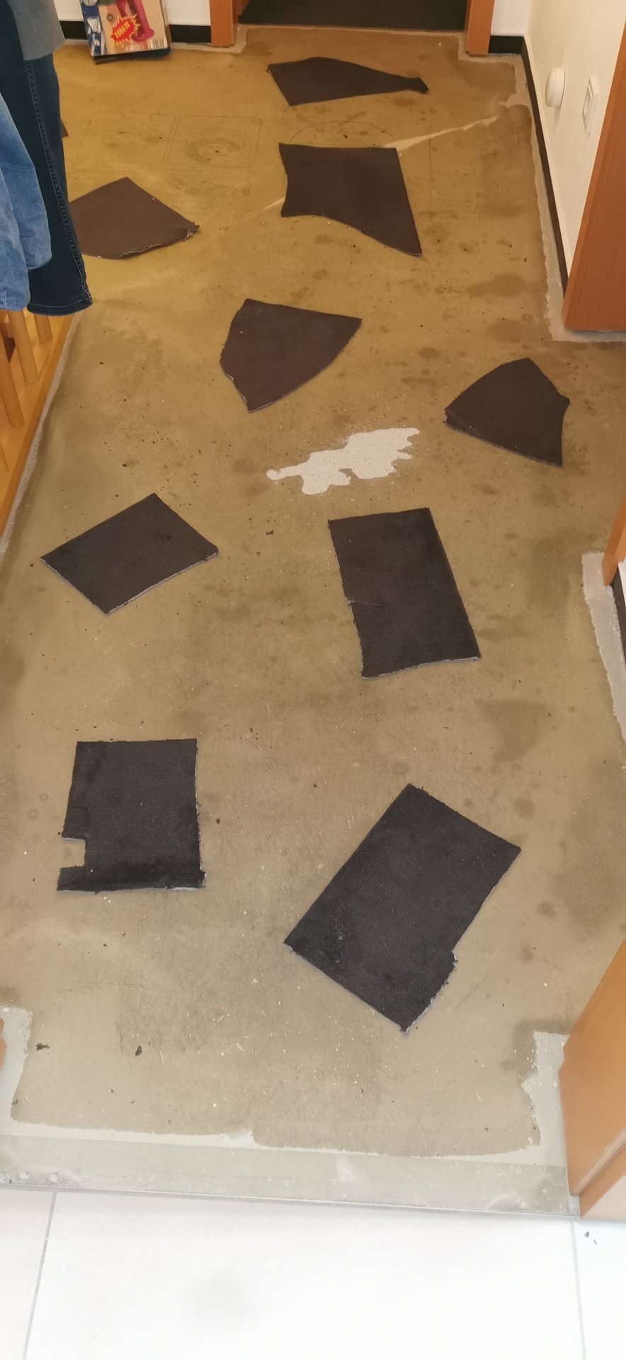

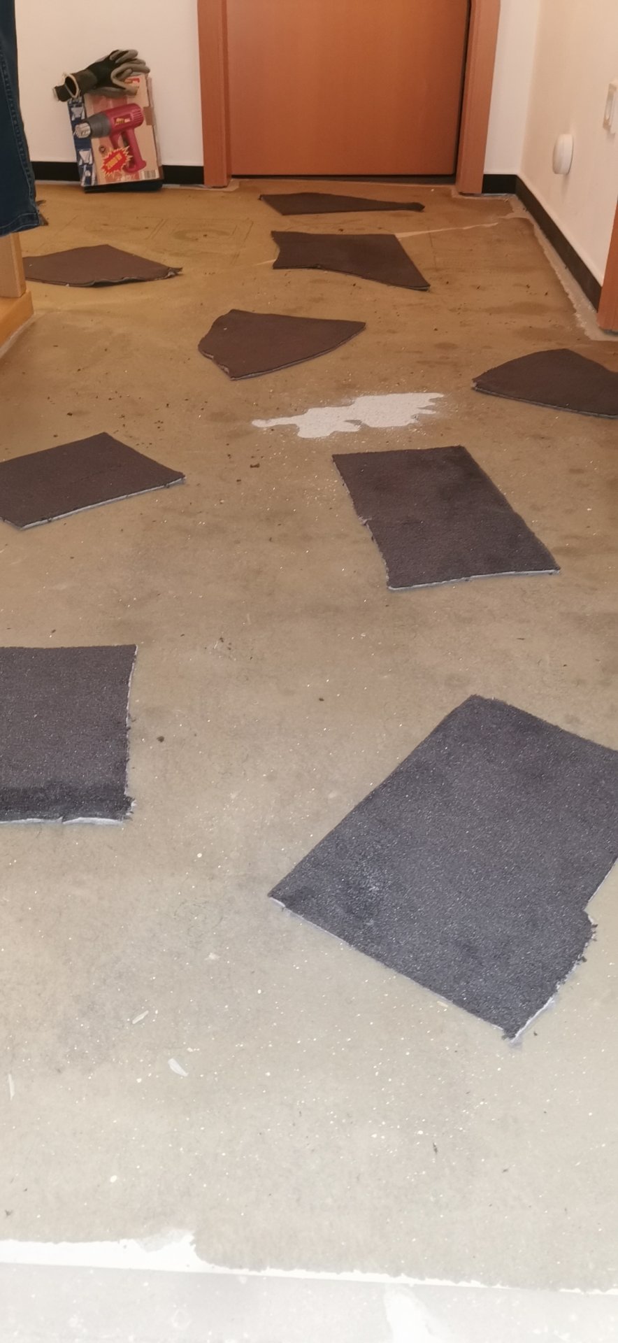

    im Flur in der Nähe der Schlafbereiche soll nun der Teppich gegen Vinyl getauscht werden.
    Der Teppich lag etwa 9 Jahre. Er wurde offenbar verklebt, aber ich konnte ihn Rückstandslos abreißen.
    Nun klebt der ausgeglichene Boden immer noch wie Hölle.
    Daher frage ich mich ob ich die kombinierte Dampfsperr-/Trittschalldämung da nun direkt rauf machen sollte. Doch die bekomme ich später mit Sicherheit nie wieder ab.
    Also überlege ich den Kleber unschädlich zu machen. Dachte vielleicht Kreidepulver zu verteilen?
    Ginge sowas?
    Oder doch ne Dampfsperrfolie und normale Trittschalldämmung drauf?
    Was sind eure Ideen?
    Danke im Voraus.

    leg doch Rollenkork auf den Boden, dann hast gleichzeitig eine Trittschalldämmung unter deinem späteren Vinyl.

    Entweder ist der Kleber wasserlöslich oder nicht.
    Wenn nicht, gibt es Kleberentferner, mit dem man es zumindst versuchen kann.
    Aber eigentlich kann es dir auch egal sein, ob die Trittschaldämmung daran festklebt. Mehr kleben als jetzt wird es dann später auch nicht

    Klatsch doch mal Wasser rauf oder haste schon probiert? Mein Kleber war wasserlöslich

    Danke euch, Wasser und Spüli habe ich erfolglos schon versucht.
    Mhm denke jetzt gerade Dampfsperr - Folie drauf, dann kann man die Trittschaldämmung ímmer nochmal tauschen. Die Folie muss man in Zukunft ja vielleicht auch nicht wechseln können.

    Ich habe nun mit diversem experimentiert.
    Abschleifen mit einfachem P60 Schleifpapier und Exzenterschleifer, kaum möglich. Der Kleber ist einfach zu gummiartig.
    Mit Abbeizer bekomme ich die Teppichflusen weg, aber nicht 100% den Kleber also es klebt weiterhin.
    Mit Wasser keine Chance irgendetwas auszurichten.
    Wie würdet ihr vorgehen?
    Variante 1: ich versuche die Flusen z.B. mit Abbzeizer zu entfernen und dann Dampfsperrfolie rauf, dann Trittschalldämmung, dann Klickvinyl.
    Variante 2: Abschleifen mit schwerem Gerät - sollte ich dann Nivelieren? Also Nivelieren und erneut sanft schleifen?
    Die Kleberschicht ist nicht dick und der Boden darunter war super nivelliert.
    Danke im Voraus.

    Waschbenzin mal damit probieren, beim schleifen... blankes schleifen ist bei geklebten Oberflächen immer recht mühsam, dass Schleifpapier setzt sich schnell zu.. und du musst es sehr oft wechseln ! Ist sehr nervig

    Isopropanol 60-80%
    Silikonentferner
    Aceton
    Bitte in der Reihenfolge Nicht umgekehrt probieren
    Passende Handschuhe und Maske tragen
    Auf ausreichende Belüftung achten
    Ggf an geeigneter stelle auch ein bisschen einwirken lassen
    Nicht schleifen sondern mit einem Lappen rubbeln

    Kaltmachen und abschaben oder Warmmachen und abziehen/abschaben geht evtl auch
