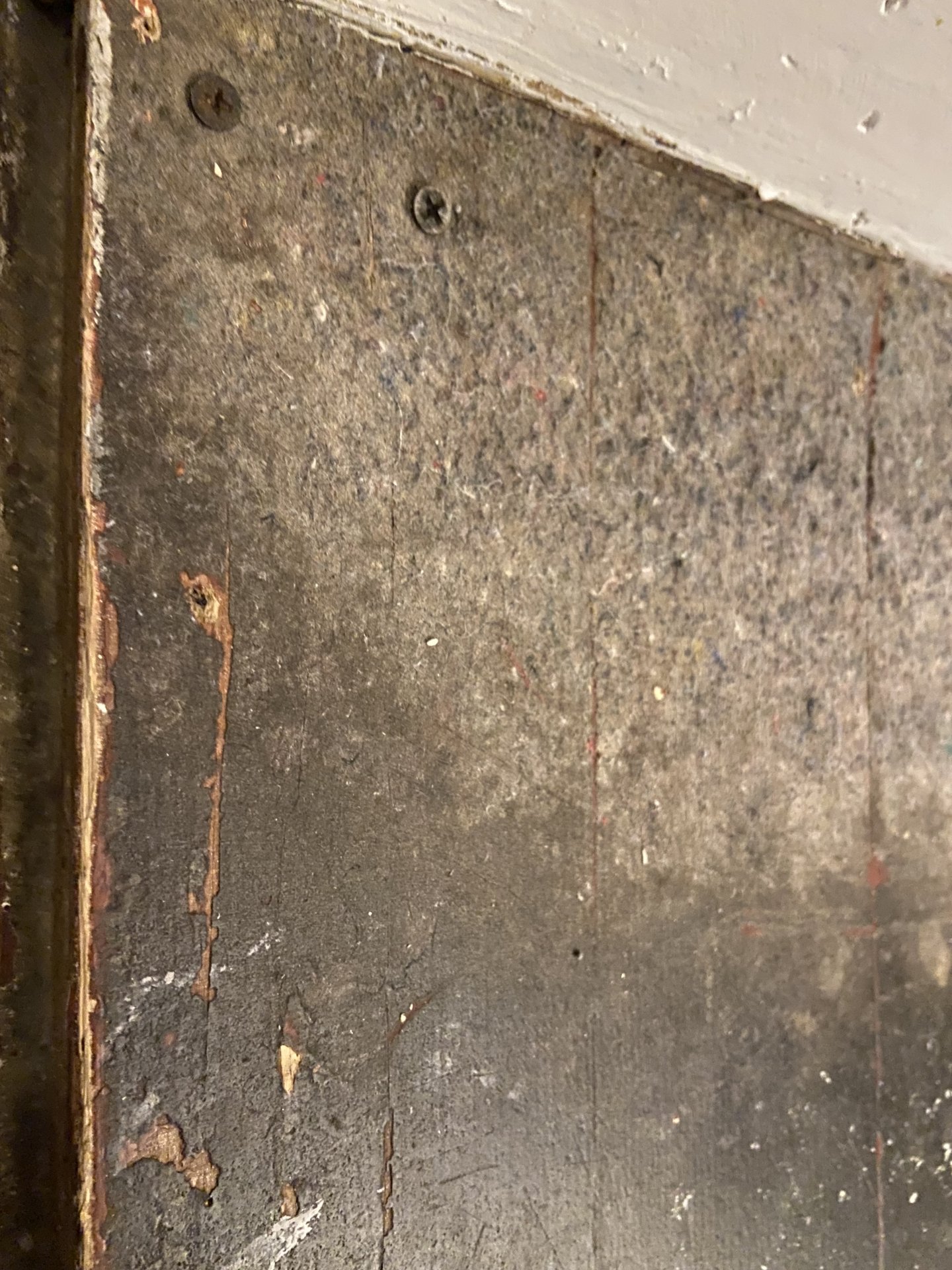

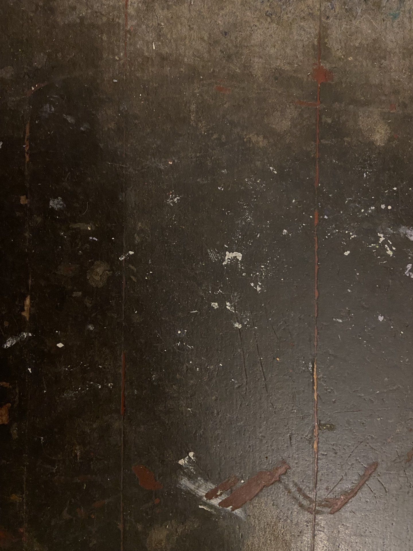

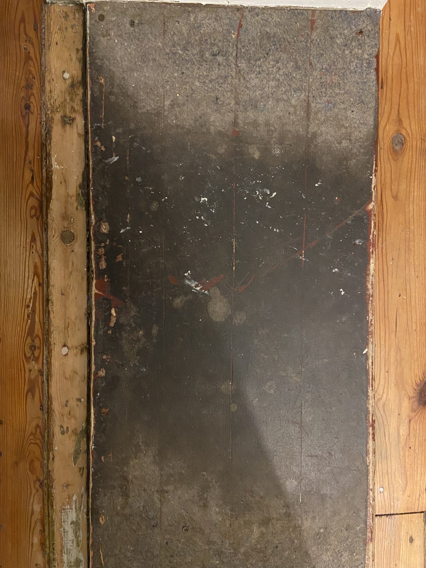

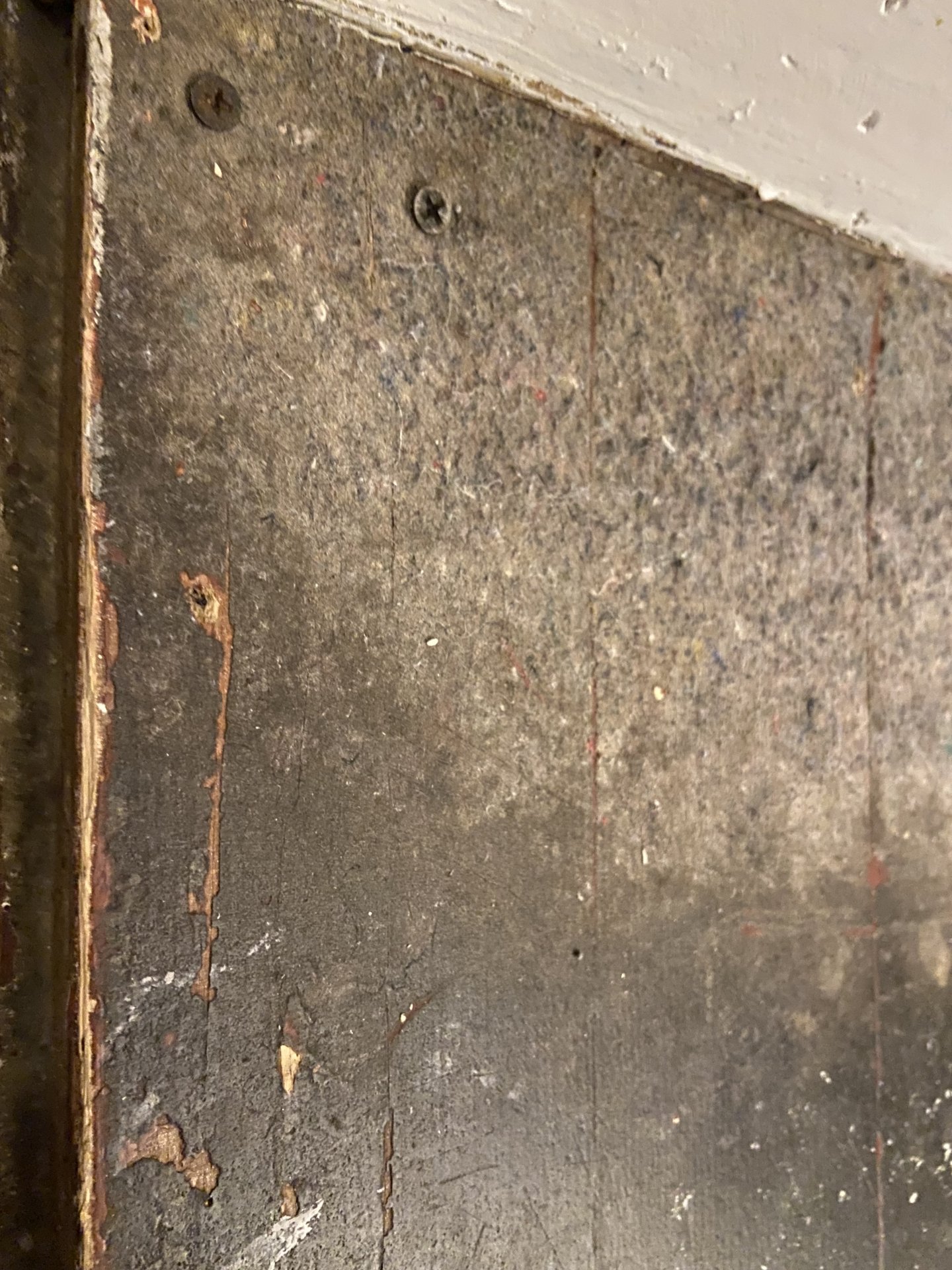

    Hallo, in meiner Altbauwohnung kleben noch Teppichreste auf einer Türschwelle und diese ist komplett mit einer dunklen Schicht (der Kleber?) bestrichen. Ich hätte den eigentlich gern endlich mal abgekratzt und die Schwelle gestrichen, lese nun aber, dass dies ein dunkler Kleber sein könnte, der mit PAK und Asbest belastet sein könnte? Ich bin nun etwas besorgt, da ich hier auch noch mit meiner Tochter lebe, die dort jahrelang rübergekrabbelt ist etc. Wie schätzt ihr die Bilder ein? Und wo könnte ich das testen lassen und worauf soll ich bei der Auswahl einer Sanierungsfirma achten, falls ich das lieber extern gebe? 1000 Dank für die Hilfe, ich bin noch keine Renovierungsprofi und bin dankbar über eure Expertise.

    Wie wäre es mit einem Test der dir Gewissheit gibt?
    Schadstoffe kann man nicht sehen aber testen….
    Und nein man sieht es keinem Material an

    Danke für Deine Antwort. Ja, ich habe versucht, entsprechende Firmen zu googeln und bin auf Kostenvoranschläge von 700 Euro für so einen Test gestoßen. Ist das normal? Die meisten Firmen haben keine Preisliste online. Es ist eine Fläche von 80x37cm, das scheint mir sehr unverhältnismäßig. Da lasse ich es doch lieber gleich entfernen, als wäre es PAK und spare zumindest den Test? Aber was sollte das kosten und was muss ich bei der Auswahl eines Unternehmens beachten? Welche Zertifikate sollte das haben? Ich will ja, dass das Zeug endgültig aus der Wohnung entfernt ist und nicht danach durch das Abkratzen eine noch größere Gefahr davon ausgeht.

    Test kosten so um die 100€ für Asbest

    Dreh die Schrauben raus, entfern die paar Quadratzentimeter Schwelle, mach ne neue rein und gut ists. Niemand wird sich dabei ne Asbestose einfangen.

    Ohh, die ganze Schwelle weg, das ist eine super Idee! Danke!
