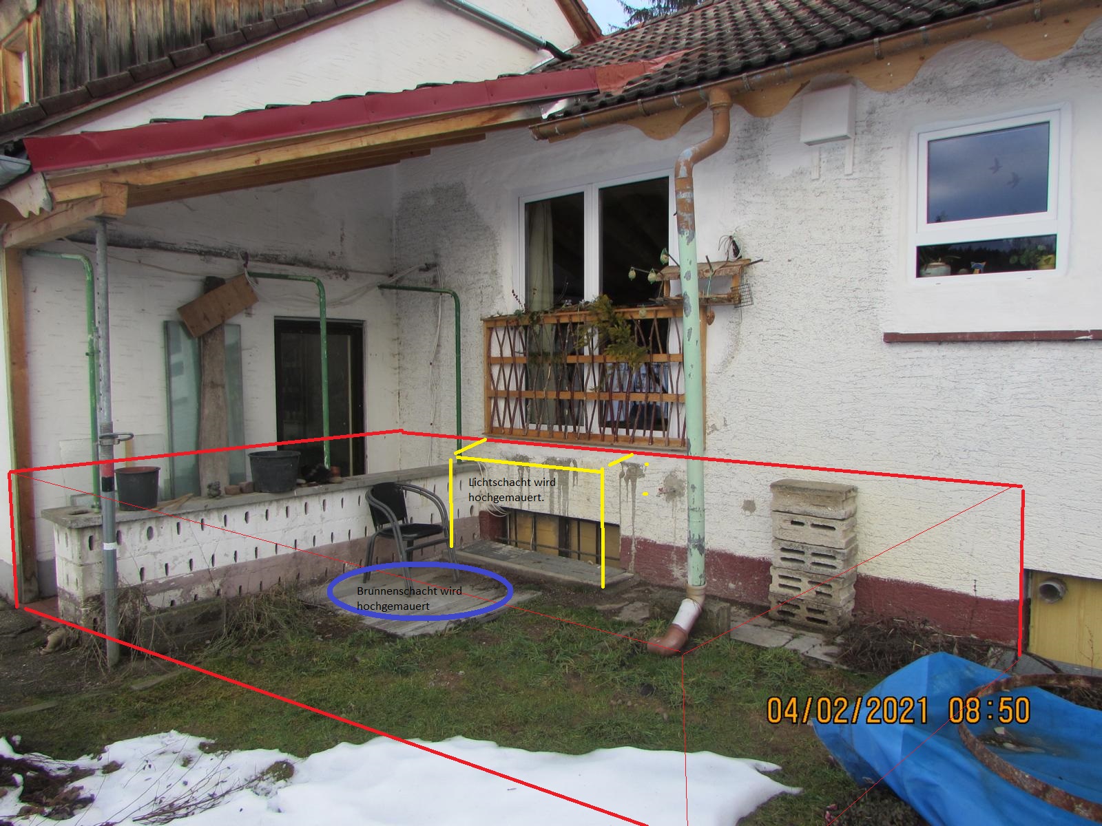

    vielleicht machst du mal ein Übersichtsfoto von der Hausecke

    Einmal Bild wie ich mir das vorstelle,
    Rot ist ungefähr die Terasse.

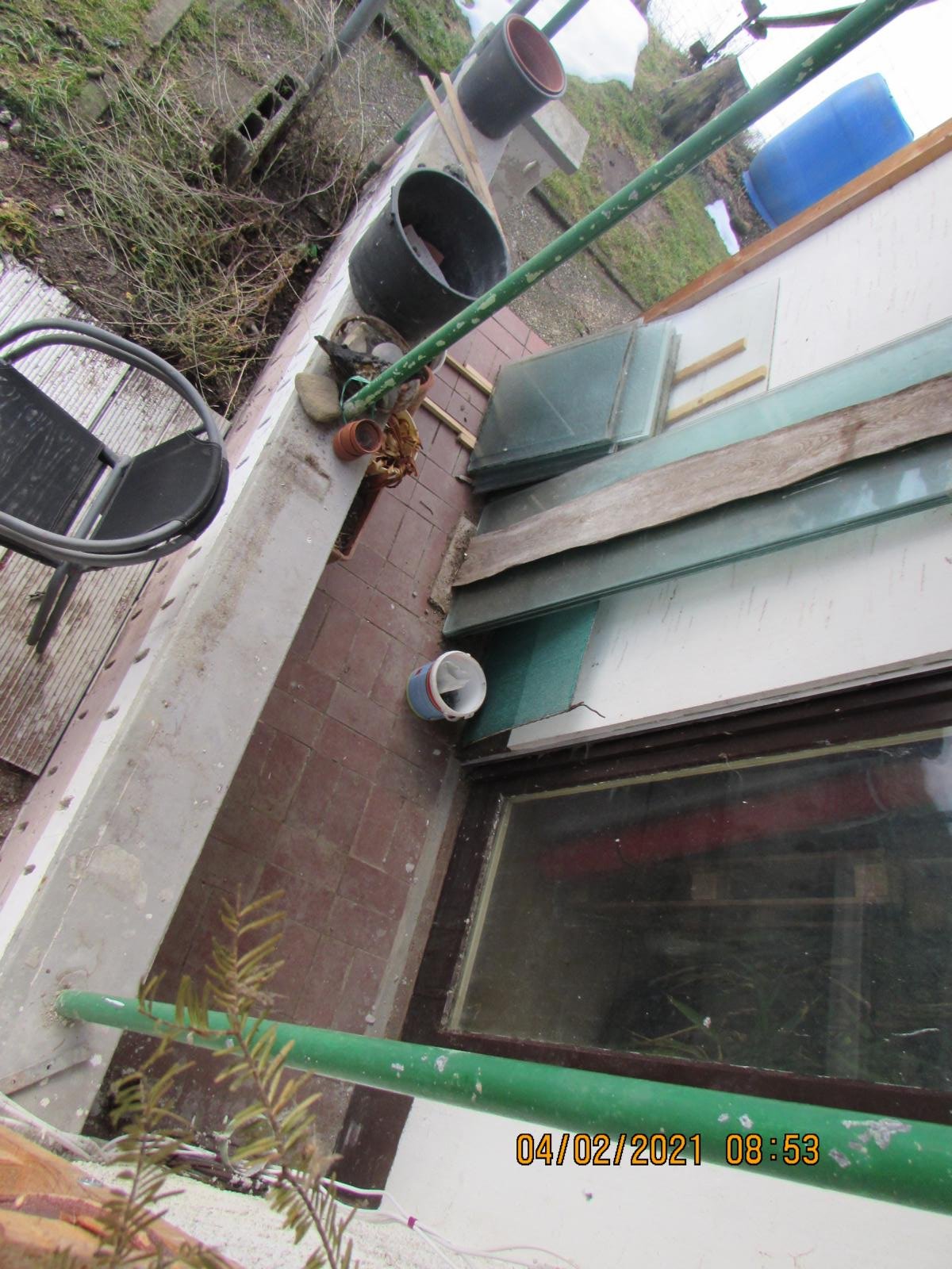

    Hier sieht man von oben das Stück vorhandene Terasse mit den Klinkern
    soweit jetzt klar?
