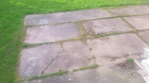

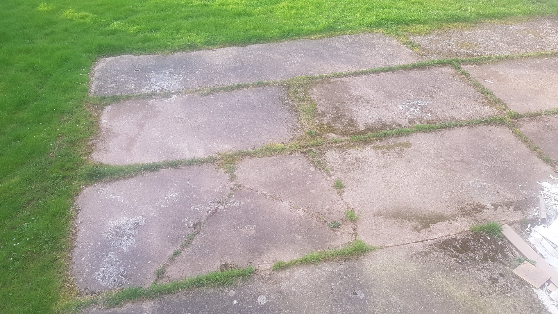

    Wir wollen hinter dem Haus gerne eine Terasse aus Holz oder änlichem, oder Terassenplatten.
    Bisher sind hier nur alte unschöne Betonplatten, durch die das Unkraut durchwächst, was dumm aussieht und Arbeit macht.
    Muss der Beton komplett entfernt werden oder gibt es andere Methoden, Möglichkeiten?
    Anbei ein Bild. Lg ubd Vielen Dank

    kommt drauf an.
    Wenn die Platten sauber gegründet sind und du akzeptierst, dass du mit dem neuen Aufbau höher kommst,
    können die als Untergrund bleiben.
    Da man das aber ja nie weiß und vermutlich die neue Terrasse auch nicht um mind. 10.15cm höher kommen soll, muss es raus.

    Mit der Höhe habe ich kein Problem.
    Was bedeutet gegründet, wie finde ich das heraus?
    Was macht man gegen das Unktaut in den Fugen?
    Ist ein Aufbau mit Holz auch möglich?

    die Gründung der Platten sollte so um die 40cm tief gehen bevor das Erdreich kommt.
    Also 5cm Platten, dann 5cm Splitt, dann 40cm Schotter als Unterbau.
    So in etwa.
    setzt sich immer in Fugen ab. Entfernen.
    mit der richtigen Unterkonstruktion
    Jemand den du beauftragst wird sicher alles alte rausmachen und einen neuen Unterbau hineinsetzen.
    Einfach schon wegen der Gewährleistung.
    Für dich privat musst du beantworten:
    bin ich der Meinung, dass der jetzige Unterbau solide ist und sich nicht hebt oder senkt.
    Wenn die alte Terrasse z.B. schon dreißig Jahre alt ist und topfeben und keine Mulden hat, dann wird
    das auch die nächsten Jahrzente als Unterbau funktionieren.
    Ob es natürlich praktikabel ist, nun ein Splittbett von 4-5cm auf die alten Platten zu verlegen und darauf neue Platten zu legen
    ist wieder eine andere Frage. Du musst den neuen Splitt davon abhalten seitlich rauszurutschen.
