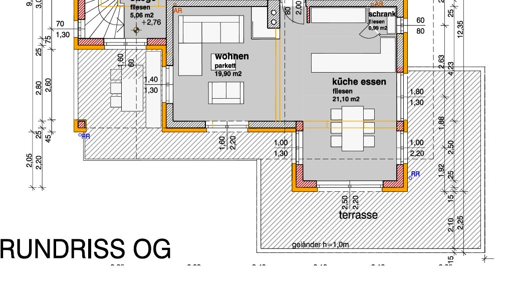

    Es sind Großteiles auskragende Flächen- rund ums Gebäude (Süd/Ost). Größe der Fläche in Summe ca. 35m² (=1OG) + 20m² (2 OG)
    Teilweise habe ich jedoch auch Flächen mit darunterliegendem Wohnrau m in Summe ca 15m².
    Die Entwässerung (Rinnen) sind noch nicht hergestellt. Diese sind der nächste Schritt. Anschließend das Geländer.
    Die Entwässerung kann jedoch nur Stirnseitig angebrachter Rinne erfolgen.
    Anbei ein Bild der Balkon/Terassenfläche im 1 OG.
    Maximale Aufbauhöhe sind ca 14cm. Geplant wäre die "neue Fläche" mit 2cm starken Feinsteinzeugplatten zu belegen.
    Erschwerend hinzu kommt, dass ich derzeit noch unterschiedliche Höhen (niveaus) habe, da es sich um ein umgebautes Bestandsobjekt handelt. Der niveauunterschied muss also auch noch ausgeglichen werden.

    Ich hatte nun ein Telefonat mit meinem Baumeister.
    Er hat folgenden Aufbau empfohlen.
    Rohbetondecke
    Folie
    Dämmung (XPS) – womit die Höhenunterschiede zu kompensieren sind
    Gefälleestrich
    Bitumen Voranstrich
    Flämmbahn
    Stelzlager
    Pflaster zB Feinsteinzug.
    Die Folie – er sprach von einer Poolfolie- muss an den Rändern hochgezogen und anschließend verblecht werden..
    Das Tropfblech wird vor der Verflämmung angebracht sodass die Bitumenbahn anschließend den Stoß vom Tropfblech zum Estrich abdeckt.
    Was mir hier jedoch abgeht ist die Verbindung der Folie zur Bitumenbahn, oder habe ich ihn hierbei nur falsch verstanden?!
    Stelzlager hat er aus dem Grund empfohlen, weil er meinte, dass verklebte Fliesen die Witterungseinflüße-> Frost langfristig nicht standhalten werden und die Gefahr des auffrieren zu groß ist.
    Was sagt ihr hierzu?
    Ps: Der Balkon ist bereits von unten und auch vorne gedämmt.
    Danke für eure Nerven :(
  15. BaUT
    9.495
    5.976
    Find ich auch eher "subotimal"!
    Die "Folie" unter der Dämmung sollte als Dampfsperre fungieren - da nehm ich doch gern eine Bitumenbahn mit ALU-Einlage! Passt dann auch zur ASbdichtung und beides lässt sich am Haus bis hinter das Trittschutzblech hochführen. Schwellenanschlüsse dann mit FLK ergänzen.
    Dachte es ist ein Neubau? Wer hat denn da die "80er Jahre" geplant? Noch nix von Iso-Korb gehört?
    Bzgl. der Belagsausführung auf Stelzlager bin ich voll dabei. An den Schwellen bitte Dränrinnen einbauen und bei Punktabläufen bitte Revi-Gitterroste in den Belag einpassen. Unter aufgeständerten Belägen läuft das Wasser viel besser ab als in dünnen Dränschichten unter Estrich oder im Splittbett.
  16. #16 Bergi86, 03.08.2020
    Bergi86
    Bergi86
    03.08.2020
    10
    Ein Teil ist alt. Ein teil ist neu. Beim Zubau wurden Isokörbe verbaut. theoretisch kann ich mir in diesem Bereich die Isolierung sparen... ich benötige dann halt mehr Estrich um das selbe Niveau zu erreichen.
    Du würdest also die Dichtebene unter dem Gefälleestrich machen?
    Über bzw auf dem Estrich dann überhaupt keine Dichtebene mehr?

    Wenn Du eine Dämmung auf dem Balkon verbaust dann brauchst Du 2 Dichtebenen, die untere mit Alueinlage als Dampfsperre.
    Bedenke die Anschlüsse ans Gebäude und an den Durchdringungen sauber auszuführen, wie sieht deine Wand im Anschlussbereich aus? Noch roh oder schon gedämmt?
    Wie ist die Geländerbefestigung geplant?

    Die Dampfbremse benötige ich theoretisch ja nur in den Bereichen wo unterhalb Wohnraum ist.
    (Ich muss da nochmal wegen der zitierten Poolfolie fragen... interessant wäre hier der sd Wert. Die Verarbeitung dieser Folien ist ja sehr einfach und mir fast lieber als das Flämmen.)
    Die Wand im Anschlussbereich ist bereits gedämmt und verputzt. Ich kann hier nur noch mit einem Trittblech arbeiten.
    Die Geländerbefestigung ist stirnseits. Dadurch sollten die Dichtebenen nicht beschädigt werden.
