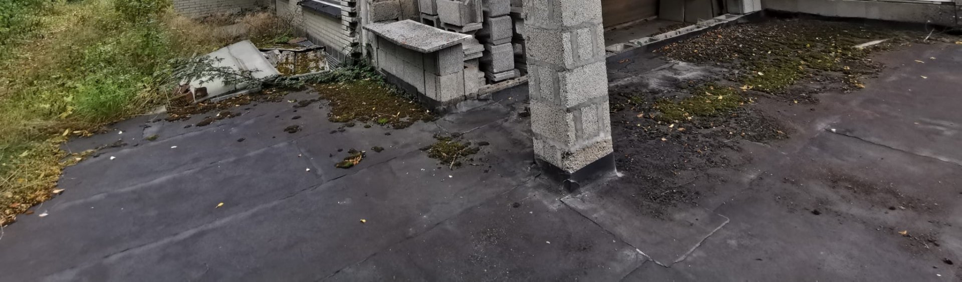

    Guten Tag an die Fachleute hier. Würde gern ein paar Fachleute fragen was für mich besser ist und wie ich vorgehen soll.
    Hab eine Terasse und diese ist mit dachpappe verklebt (denke ich) bin mir da aber nicht sicher.
    Würde gern es fließen oder meint Ihr lieber WPC darauf verlegen. Was denkt Ihr und wie soll ich mit der Planung vorgehen.
    Bin für jede Hilfe sehr dankbar.

    Das kann keiner von uns hier Wissen, was für dich persönlich am besten ist.
    Terrassen würde ich immer in Holz ( Europäisch ) nicht in "Plastik-Holz" realisieren" wenn du mich fragst.. ( nachhaltiger Rohstoff )
    Kannst auch für den Außenbereich spezielles behandeltes TMT Holz realisieren oder auch so genanntes Dauerholz .... einfach mal Googeln

    Danke für die Antwort ist fließen auf dieser Fläche möglich?

    Erste Frage wäre ja, ob die Terasse genug Gefälle hat. So wie es aussieht, gibts da ein paar Stellen, auf denen das Wasser steht. Das wäre relativ ungünstig.

    Dafür gibt es verschiedene Stelzlager, um sowas zu gewährleisten..

    Was bringen dir Stelzlager, mit denen du den Belag pasend machen kannst, wenn du auf dem Unterbau, hier Schweißbahnen, relativ große Pfützenbildung hast?
    Son Feuchtbiotop unter dem Belag gefällt definitv den Mücken, wenns ganz blöd läuft könnte es auch geruchstechnisch unangenehm werden...

    Wenn ich mir die Baustelle so ansehe habe ich Zweifel, ob es "dort" höhenverstellbare Stelzlager im Baumarkt gibt. Da würde ich eher ganz auf oldschool umsteigen und Betonwerksteinplatten auf Mörtelsäckchen verlegen.
