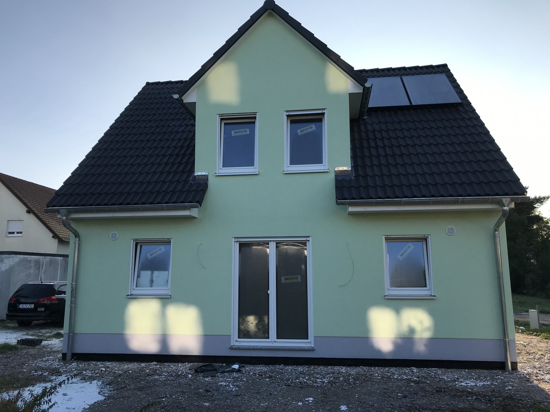

    wir wollen dieses Jahr unsere Terasse bauen. Diese wird ca 10cm unter dem Niveau der Terassentür liegen.
    Maße der Terasse: ca 4m tief und 6m breit, Material: Terassenplatten im Splitbett. Braucht man zur Hauswand hin zwingend eine Entwässerungsrinne oder reicht es der Terasse eine geeignete Neigung (2%?) zu verpassen?

    Mach was du willst. Du kannst die Rinne auch weglassen und musst dich ja nicht an die allgemein anerkannten Regeln der Technik halten so lange du es selber baust und nachher nicht andere für die Wasserschäden im Haussockel und im Schwellenbereich verantwortlich machen möchtest.
    Vielleicht wäre es aber ganz hilfreich zuerst mal ein paar Fotos vom Haussockel und von den Terrassentüren hier einzustellen mit einer Markierung in welcher Höhe eure Terrasse anschließen soll, dann kann man da noch mal eine genauere Risikobewertung vornehmen.

    Anbei mal ein Foto von der Rückansicht. Die Terasse soll in der Breite von Fenster zu Fenster gehen. In der Höhe endet die Terasse auf Höhe des Bitumenanstriches. Heißt man hätte dann noch ca 15cm bis zur Terassentür.
    Sollte eine Rinne von Nöten sein werde ich das auch tun, aber deswegen frage ich ja hier im Forum vorher nach. Wäre denn ggf. auch ein kleiner Kiesdrainagestreifen eine Alternative?

    Wofür eine Rinne? Entspricht ja sogar der Regel, wenn da 15 cm bis zur Tür sind...
    Und woanders reicht natürlich ein Traufenstreifen plus Platten mit Gefälle.
    Ich hab Gefälle ab Tür ohne Rinne. Und die Stufe ist 2 cm hoch. Mein persönliches Risiko, gefällt mir optisch halt und ist bisher auch nie was passiert - selbst mit dem Schneechaos dieses Jahr nicht.

    Ja nee - wenn du noch 15 cm zur Schwelle hast brauchst du keine Rinne und kannst die Terrasse bis an den Sockel des hauses führen.
    Andere Sache:
    Der Putzsockel wurde bereits oder wird noch mit Dichtschlämme geschützt?

    Braucht man Dichtschlämme nicht nur mit Keller? Wir haben nämlich keinen. Ich wollte eigentlich lediglich eine Noppenbahn rings ums Haus ziehen, also dort wo der Traufstreifen entsteht.

    Nein, das hat damit gar nix zu tun und die Noppenbahn schützt nicht vor Feuchtigkeit. Der Sockel muss geschützt werden, sonst blüht und bröckelt es halt...

    Aber dafür ist doch eigentlich der Bitumenanstrich (schwarzer Rand) im Sockelbereich. So zumindest hatte es unser Bauleiter erklärt.
    PS: Unsere Bodenplatte ist übrigens über dem Niveau des Erdreiches.

    Frag mal deinen Bauleiter nach der Sockelputz-Richtlinie oder schau dir einfach mmal das ein oder andere Sockeldetail von sto an, da sieht man dann gut dass der Sockelputz im erdberührten Bereich und im Spritzwasserbereich einen zusätzlichen Feuchteschutz (Flexible Dichtschlämme) bekommen sollte.
