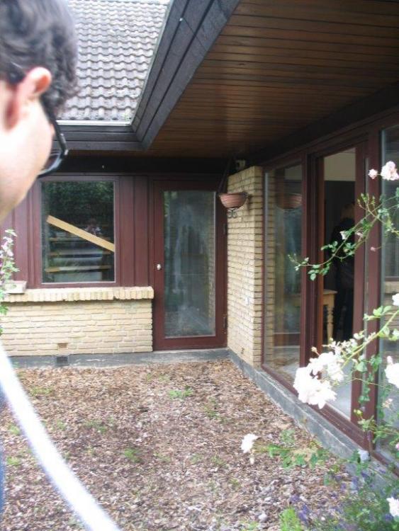

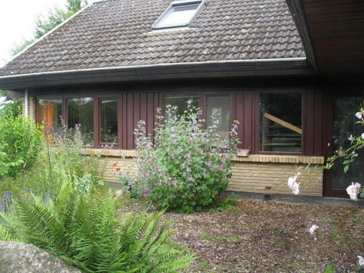

    So, hier das Fotos wo die Terasse hinkommen soll.

    Ich hab auch die Erfahrung bei Bekannten gemacht, dass Holz im Herbst etc. sehr rutschig ist, das ist natürlich unschön. Terasse ist süd-west ohne größere Bäume drum herum, da knallt die Sonne drauf so dass die Terasse zumindest im Sommer schön durchtrocknet.
    Wir sind dabei das Haus komplett zu sanieren. Die Terasse müssen wir selber verlegen, da wir im Innenbereich viel haben machen lassen und das Budget sich dann auch irgendwann dem Ende neigt. Eine Holzterasse bekommt man leicht hin aber bei Platten müssen wir sicher eine ganze Schicht ausheben und mit Kies füllen?

    Mir macht mal gleich die Türhöhe Kopfzerbrechen, aber in Hamburg ist das ja normal :p
    Holzdielung gammelt nicht schon nach 5 Jahren durch... Die meisten brauchbaren Materialien haben eine Lebenserwartung von 10-20 Jahren. Stein mag da sicherlich weit aus länger halten, aber auch hier verdreckt die Oberfläche. Holz ist halt Holz und hat eben jene Charistik die Holz nun mal hat. Bei Stein kannst du das selbe in Grün propagieren - wobei ich das Steinthema gerne n Galabauer überlasse. Der hat da wesentlich mehr Ahnung wie meiner einer.
    Ein gutes aufgeständertes Terrassendeck aus Holz kann schon was hermachen und kann sicherlich auch halten - die Grundvoraussetzungen dafür sehe ich hier aber noch nicht. Das Gelände liegt zu hoch und der Eintritt auf die Terrasse zu tief. Das wird über kurz oder lang A. eine Sonderkonstruktion und B. würde darin Enden die UK in die Grasnarbe zu legen - was semi optimal ist.
    Gelände tieferliegen dürfte wohl einiges kosten und macht wenig Sinn, wenn man das Geld dann vielleicht in einen hochwertigen Bodenbelag investiert, aber auch hier gelten wieder die Anschlusshöhen - sonst gibbet Schläge vom DD!
