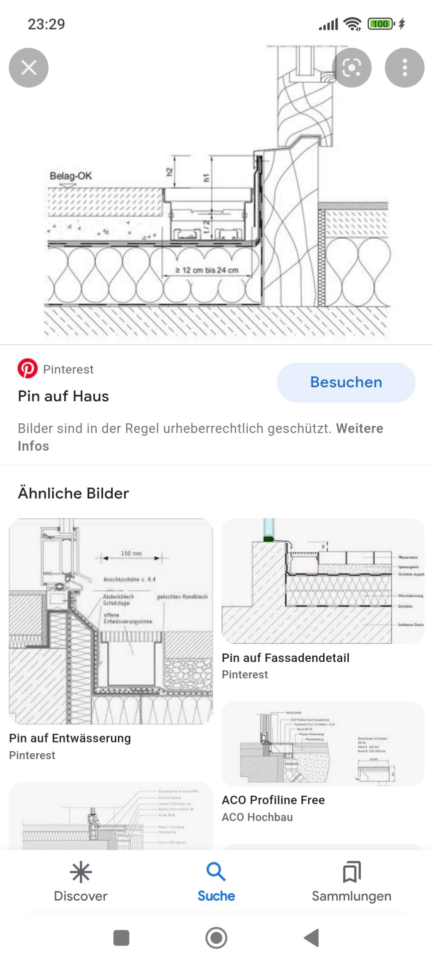

    ein Kumpel von mir hat an einem leichten Hang gebaut, sodass wenn er aus der Hebeschiebetür aktuell heraustritt ca. 1m tief runter fällt.
    Nun soll also die Terasse aufgeschüttet werden. Dafür soll die Terasse mit Schalsteinen aussenrum gemauert werden und diese mit Beton gefüllt werden. Dann wird mit RC der Innenraum aufgefüllt und oben soll eine Betonplatte gegossen werden, sodass man letzlich ebenerdig aus der Hebeschiebetür auf die Terasse gehen kann.

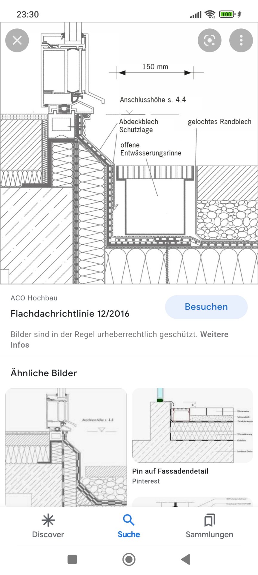

    Jetzt ist die Frage, auf welche Höhe die Betonplatte gegossen werden soll. Dachdecker meint, man bräuchte laut Flachdachrichtlinie eine 15cm Stufe oder mit Entwässerungsgitter 5cm.
    Hat mal jemand eine Detailzeichnung, wie man sowas mit Terasseplatten im Splitbett oder mit Fliesen ausführen kann?
    Insbesondere die Entwässerung der Rinne mit verklebten Fliesen versteh ich nicht. Dann müsste die Rinne ja in den Beton eingelassen werden?!

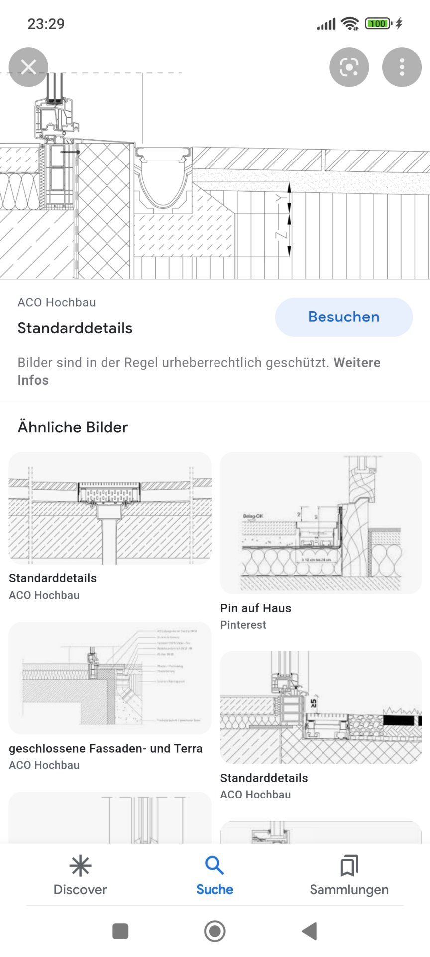

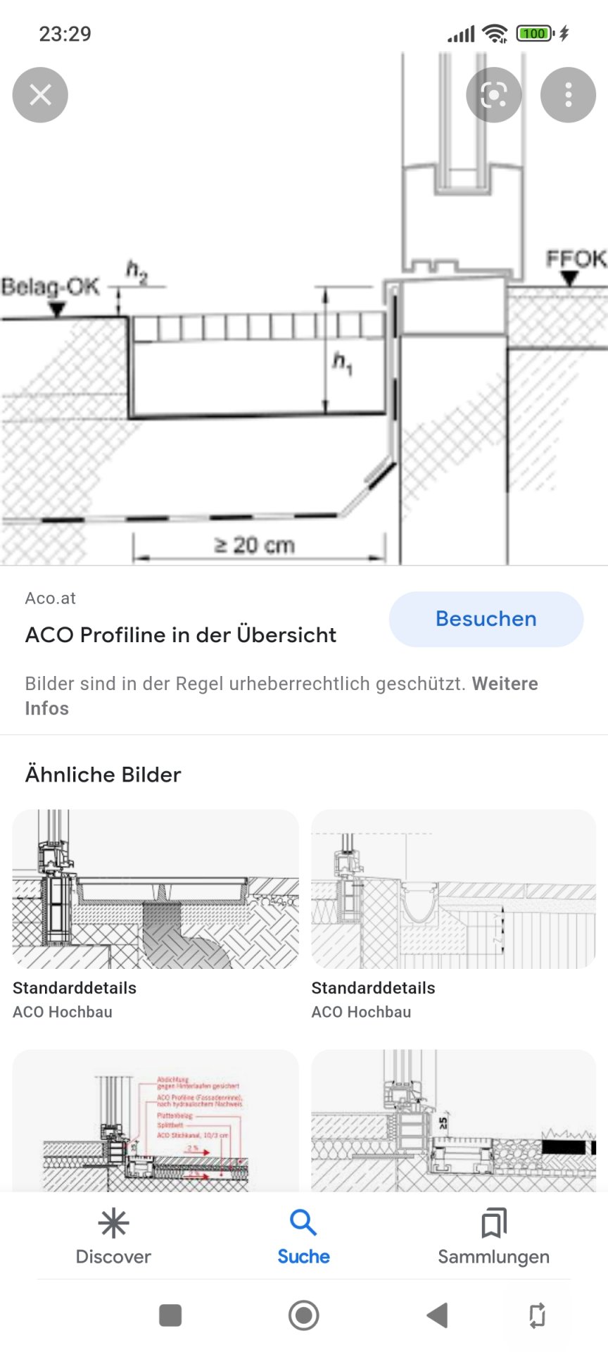

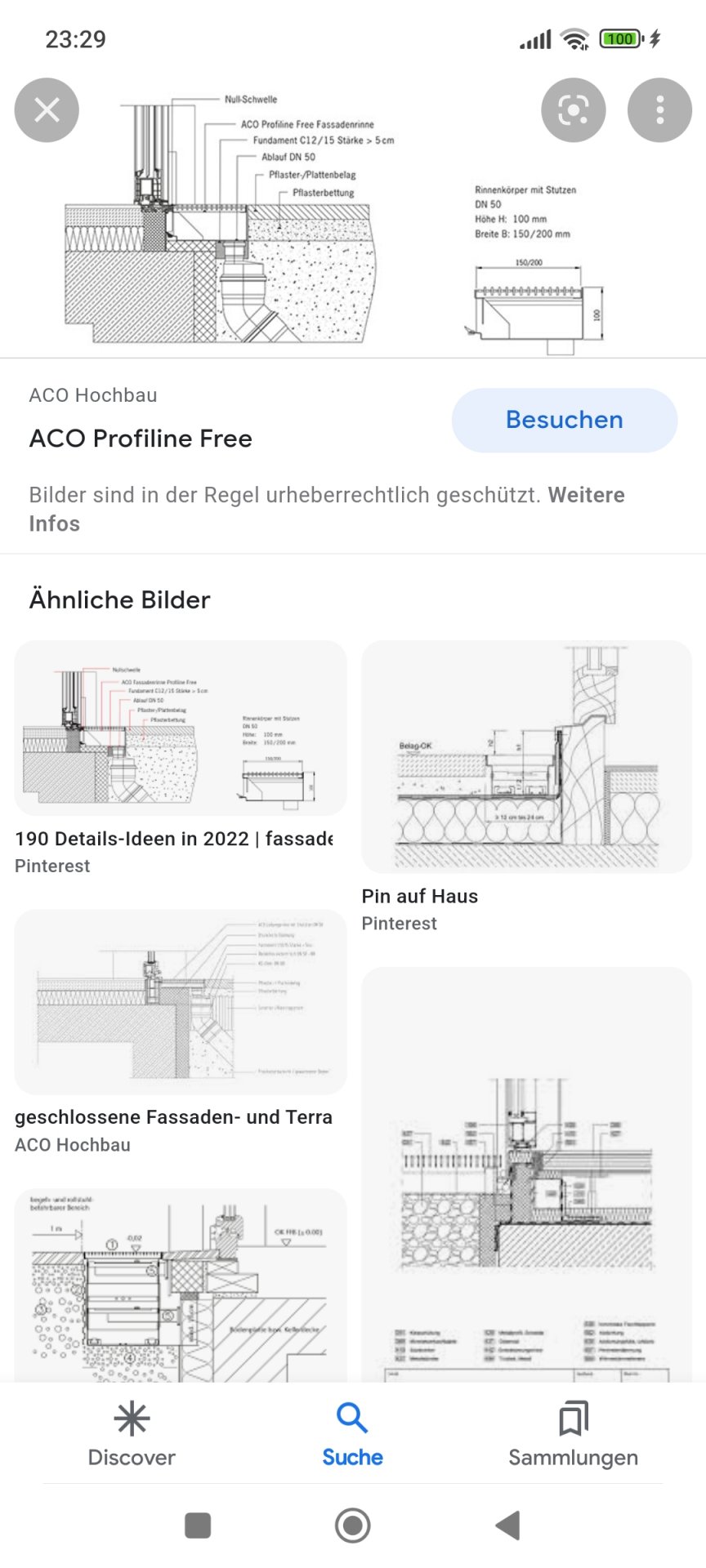

    Wenn du diese Variante wählst ja , dann sind deine Rinnen bzw ist im Beton eine Aussparrung, im Prinzip das selbe wie bei einer bodengleichen Dusche, hier paar Screens kannst bei jeden Rinnen Hersteller nachsehen ob ACO MEA ....hier sind jetzt einige mit Dämmung , aber das Prinzip sollte klar sein, unbedingt vor Beton und Auffüllung die Entwässerung mit einbauen - DN 100 Grundleitung ( Leerrohr ELT Medien ...?) und bei fester verklebter Keramik sich vorher im klaren sein , das hält nicht ewig ...gerade Südseite oder stark bewittert, ich lasse nur noch ungebunden verlegen auf Splitt/UK/Stelzlager/Mörtelsack..die Rinnen sind dann auch passend geständert und ein weitere Vorteil hier liegt alles Gefällefrei und die entsprechenden Abdichtungen nicht vergessen, falls du Überdachen willst kannst die Rinnen auch weglassen , falls doch gebundene Verlegung es gibt einige gute Systeme von Mapai Sopro das ist aber nichts für Laien mit eingebetter Drainung etc
