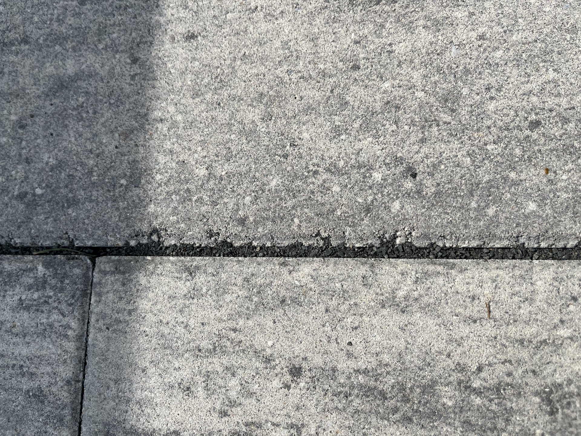

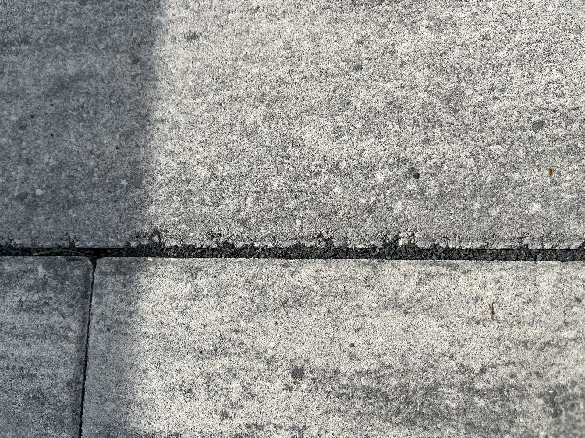

    Hey Experten,

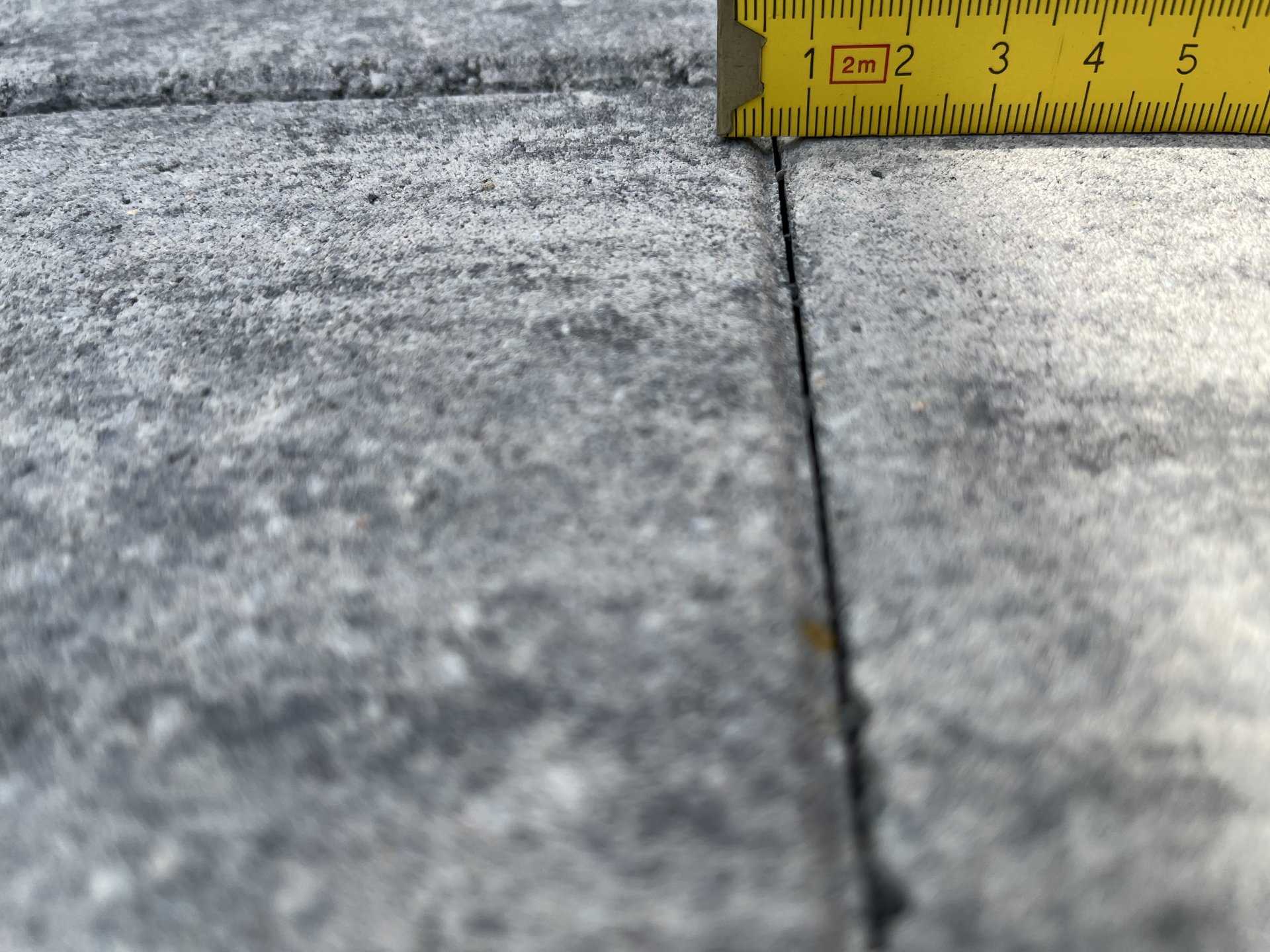

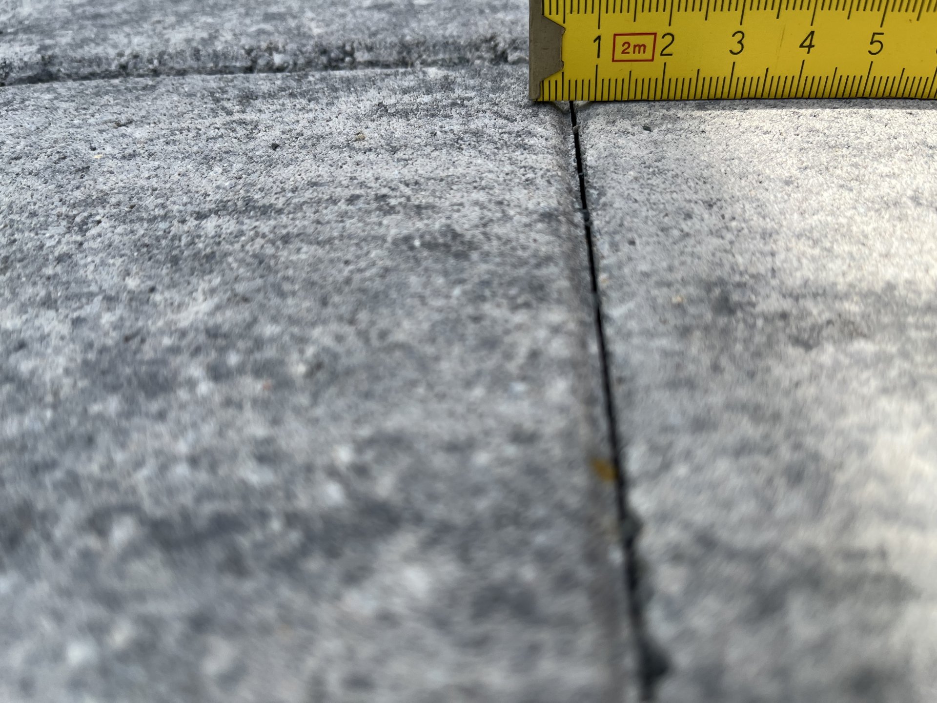

    wir haben auf unserer Terasse Terassenplatten von KANN 60x30x5 cm in Split verlegt. Nachdem wir leider erst im Nachgang einige Infos über Fugenbreiten gelesen, stellt sich uns nun die Frage, ob die Fugenbreite an den kurzen Seiten noch ausreichend ist oder die Platten schon „auf Knirsch“ gelegt wurden (siehe Foto 1)?

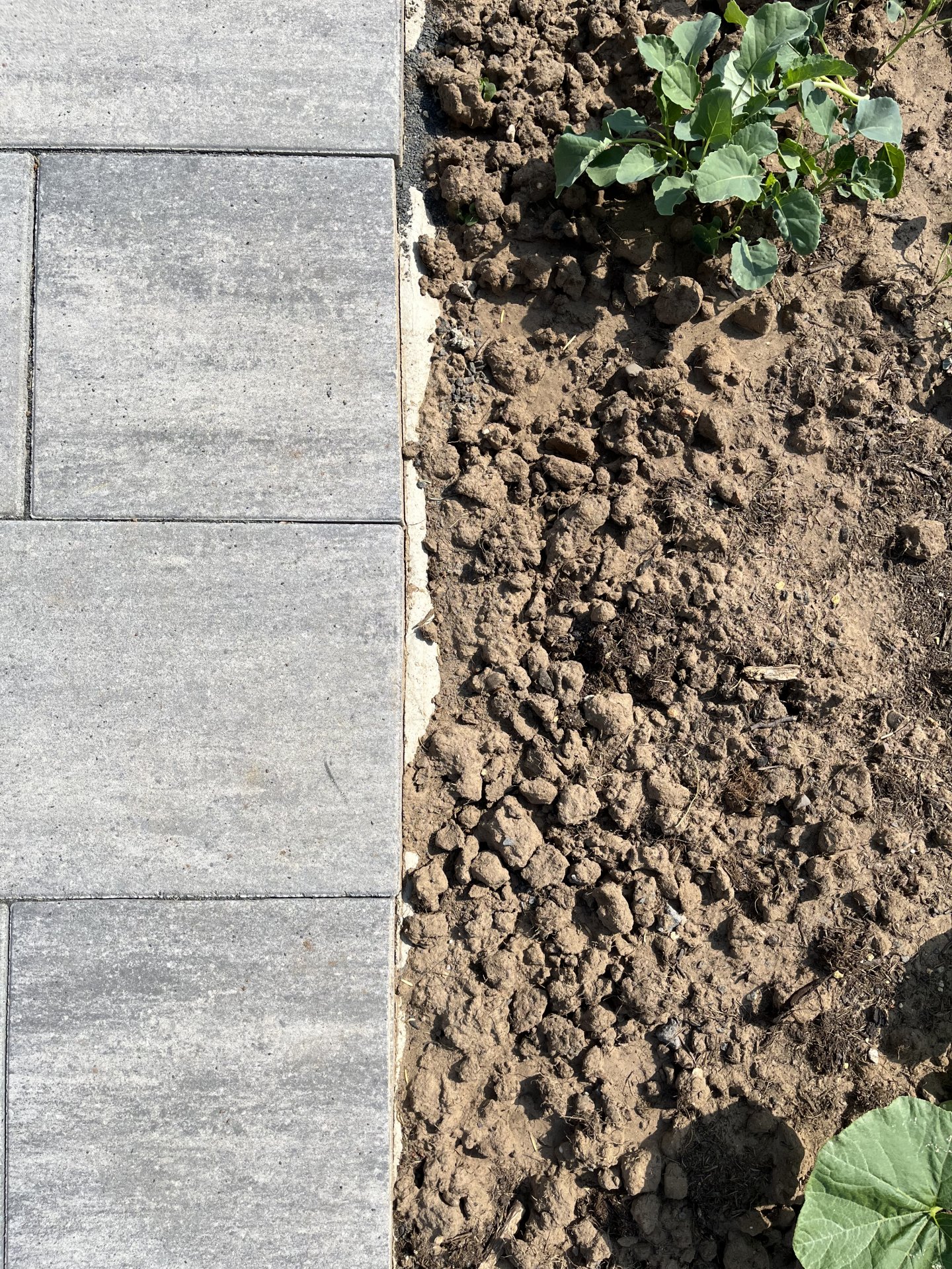

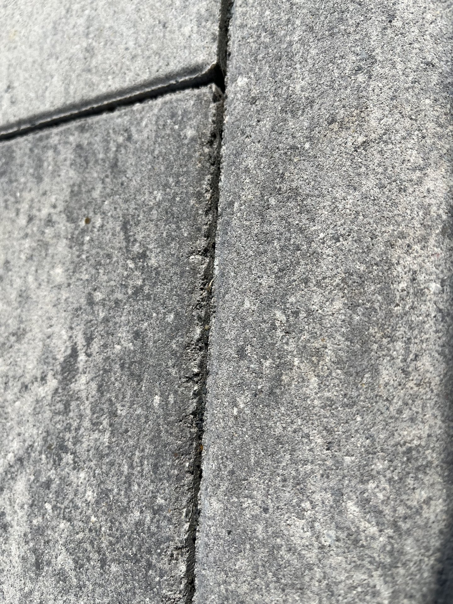

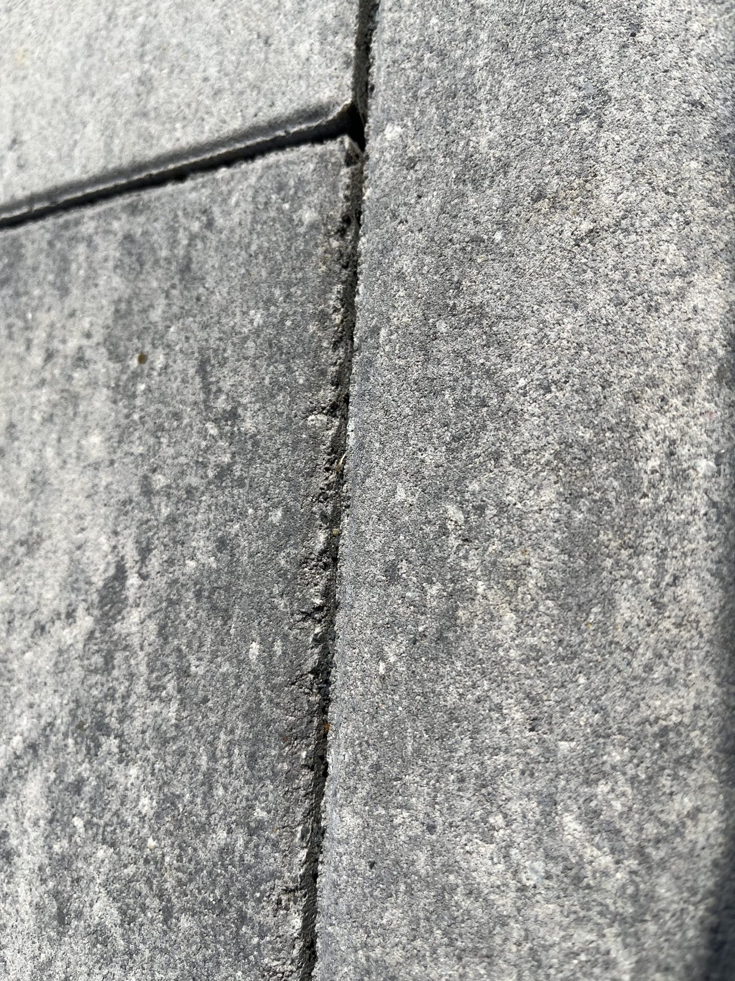

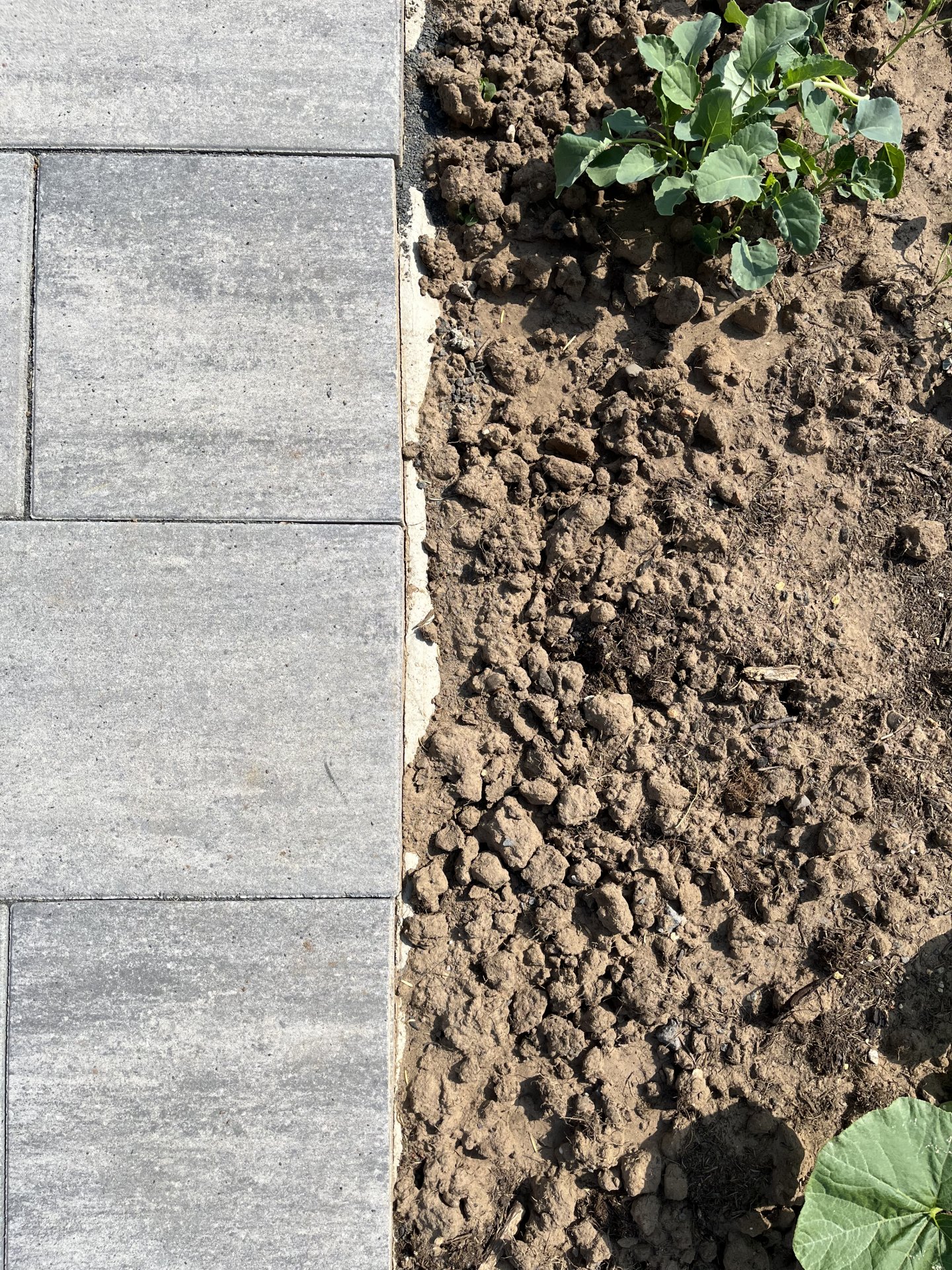

    Bei einer nicht unerheblichen Anzahl der Platten sind insbesondere im Randbereich teilweise sehr unschöne raue und brüchige Kanten. Ist dies normal und chargen- und produktionsbedingt oder gibt es hierfür andere Gründe (falsch gerüttelt oder ähnliches, Foto 2+3)?

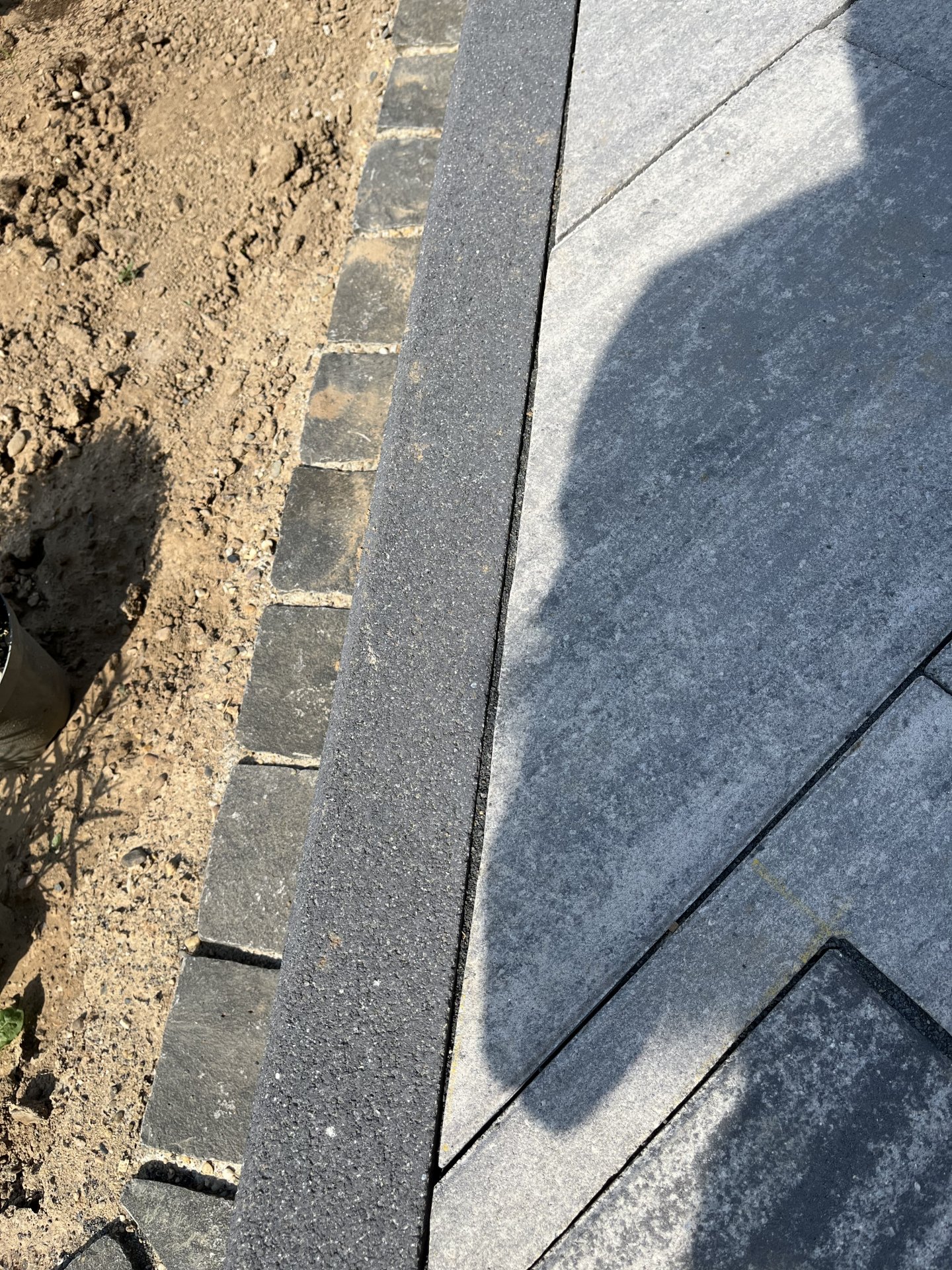

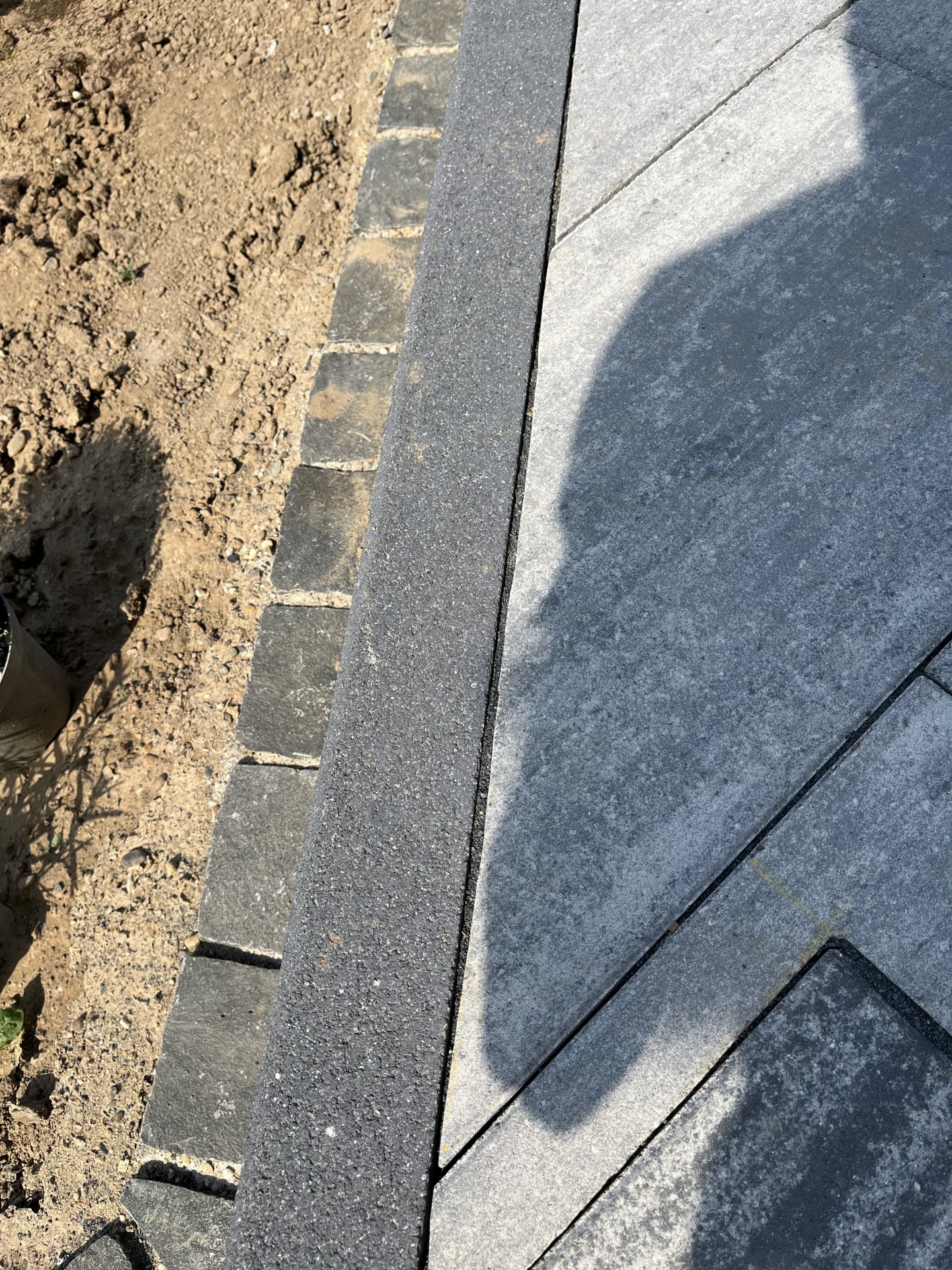

    Und zu guter Letzt: Sind die Schnitte der Platten so in Ordnung oder sollte das auch „sauberer“ gehen (Foto 5+6)?

    Hallo Benni1899,
    ich würde behaupten die Platten müssen mit Fuge und Abstand gelegt werden, die großen Hersteller geben in der Regel eindeutige Verlegehinweise sogar online einsehbar heraus und sind auch telefonisch auskunftsfreudig. 3 mm würde ich denken, aber schau besser einmal bei KANN nach.
    Auf dem letzten Bild hat ein geschnittener Stein einen schmalen langen Steg, der wird sicher bald unkontrolliert abbrechen. Die Form ist ungünstig gewählt. Verlegung in Splitt muss und wird immer arbeiten, sie ist nicht auf festen Untergrund geklebt.
    Das vorletzte Bild zeigt die Kante ohne Einfassung, das hält bei Verlegung auf Splitt sicher nicht lange, auch nicht mit ein bisschen Randbeton. Zudem ist die Kante nicht gerade, die Platten liegen nicht in einer Linie.
    Das würde mir nicht gefallen.

    Noch eine Ergänzung:
    Schreib die Fa. KANN an, gib exakt die Platte an und bitte um die Verlegeanleitung .....
    Dann hast du auch vom Hersteller her eine Sicherheit. Wenn es mal Probleme (Schäden, Verfärbungen u.ä.) gibt, ist immer schnell die Diskussion, ob das Material oder die Verlegung die Ursache ist.
    Reinigungshinweise sind auch wichtig !
