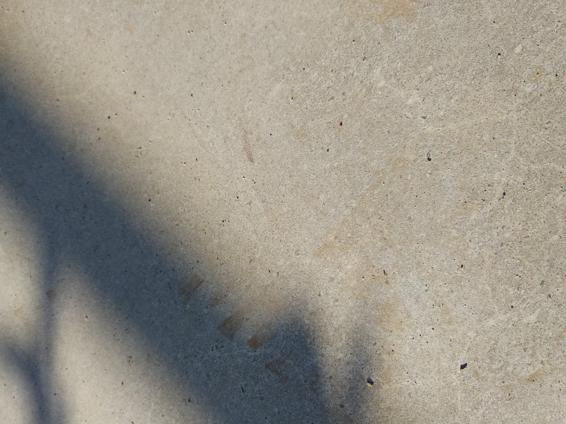

    Hallo Zusammen,
    ich stehe leider vor folgendem Problem. Ich habe mir bei unserer neuen Terasse 6mx4.2m 60x60x3 Feinsteinzeugplatten in der Farbe Grau (Betonoptik) auf die Terasse verlegen lassen.
    Jetzt habe ich aktuell den Garten angelegt und wollte die Erde auf den Platten wieder wegmachen und es geht nicht.....Selbst wenn ich mit der Bürste mit Feinsteinzeugreiniger bei mir aus dem Badezimmer schrubbe. Die Flecken bleiben. Ich bin ratlos!
    Ich habe die Platten doch gerade deswegen gekauft da man überall liest das man diese wie ein Fliese einfach super abwischen kann unverwüstlich sein sollen. Sonst hätte ich ja gleich Betonplatten nehmen können und diese jedesmal imprägnieren können.
    Kann mir bitte jemand sagen was ich falsch mache und wie eure Erfahrungen mit Feinsteinzeugplatten auf der Terrasse sind?
    Danke euch.

    Also kann eigentlich nicht sein, was du da so schreibst. Die Feinsteinzeugplatten haben eine geschlossene Oberfläche und nehmen weder Wasser noch Schmutz auf. Erde und sonstiger Schmutz sollte sich sehr einfach entfernen lassen. Allerdings kenne ich auch keine Platten in 3cm Stärke, die haben in der Regel 2cm. Sicher, daß das Feinsteinzeug ist??

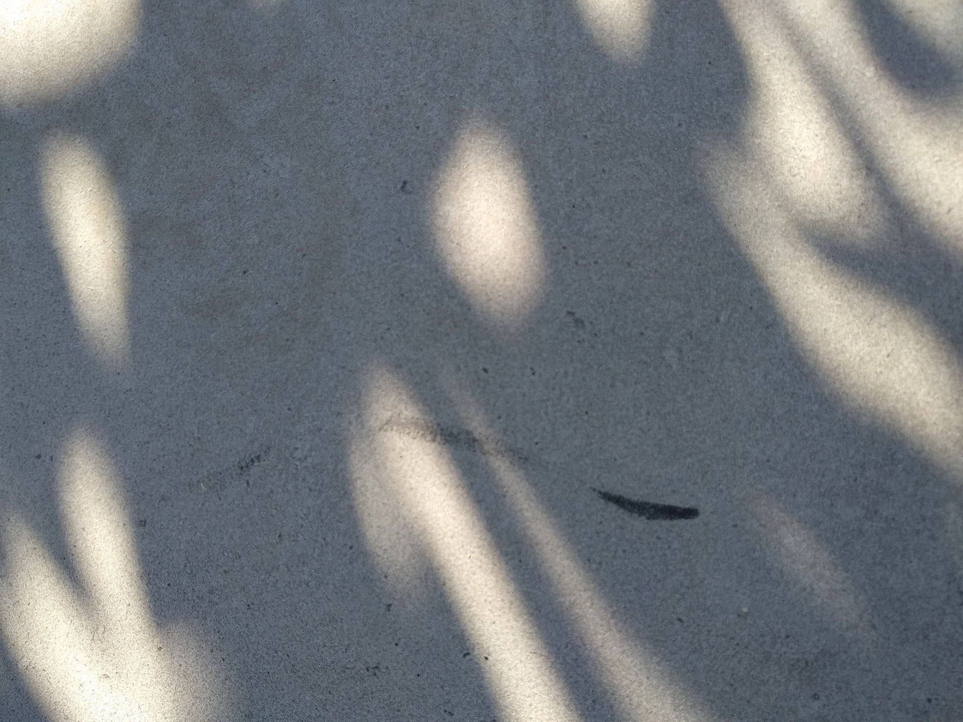

    Natürlich. Anbei die Bilder. Die Flecken gehen egal wie ich Schrubbe nicht mehr weg. Weder mit Reinigungsmittel noch mit Wasser. Ich verstehe es überhaupt nicht. Für was brauche ich dann Feinsteinzeug auf der Terrasse.
    Ich dachte das dies bei Feinsteinzeug überhaupt nicht der Fall ist und es so gut wie keinen Schmutz bzw. man dies relativ einfach wegwischen kann. Ich kann Schrubben wie ich will. Da hätte ich mir gleich Betonplatten holen können.
    Was mache ich falsch? Das sollte nach meinem Verständnis doch gar nicht haften bleiben oder?
    PS: Es handelt sich hier um Erde und Schmutzflecken Kein Fett etc.
    Auf Wunsch kann ich auch ein Video hochladen. Falls das geht

    Jetzt sind Bilder eingestellt... Wer hat hier Expertise?

    Trotz Sehhilfe kann ich nicht wirklich was erkennen. Zeig mal ein Bild von einer ganzen Platte, die verschmutzt ist. Mit diesen Makroaufnahmen kann man nichts anfangen.

    Bitte nochmals neue, aussagekräftige Bilder.
    Einmal mit 2m Entfernung, einmal mit 1m Entfernung.
    Das zweite Bild könnte eventuell Abrieb der Seitenkante einer Schuhsohle sein.
    Das dritte Bild ein Abdruck eines Arbeitsschuhes.
    Beides einmal mit Bitumenlöser und "Wunderschwamm" behandeln.

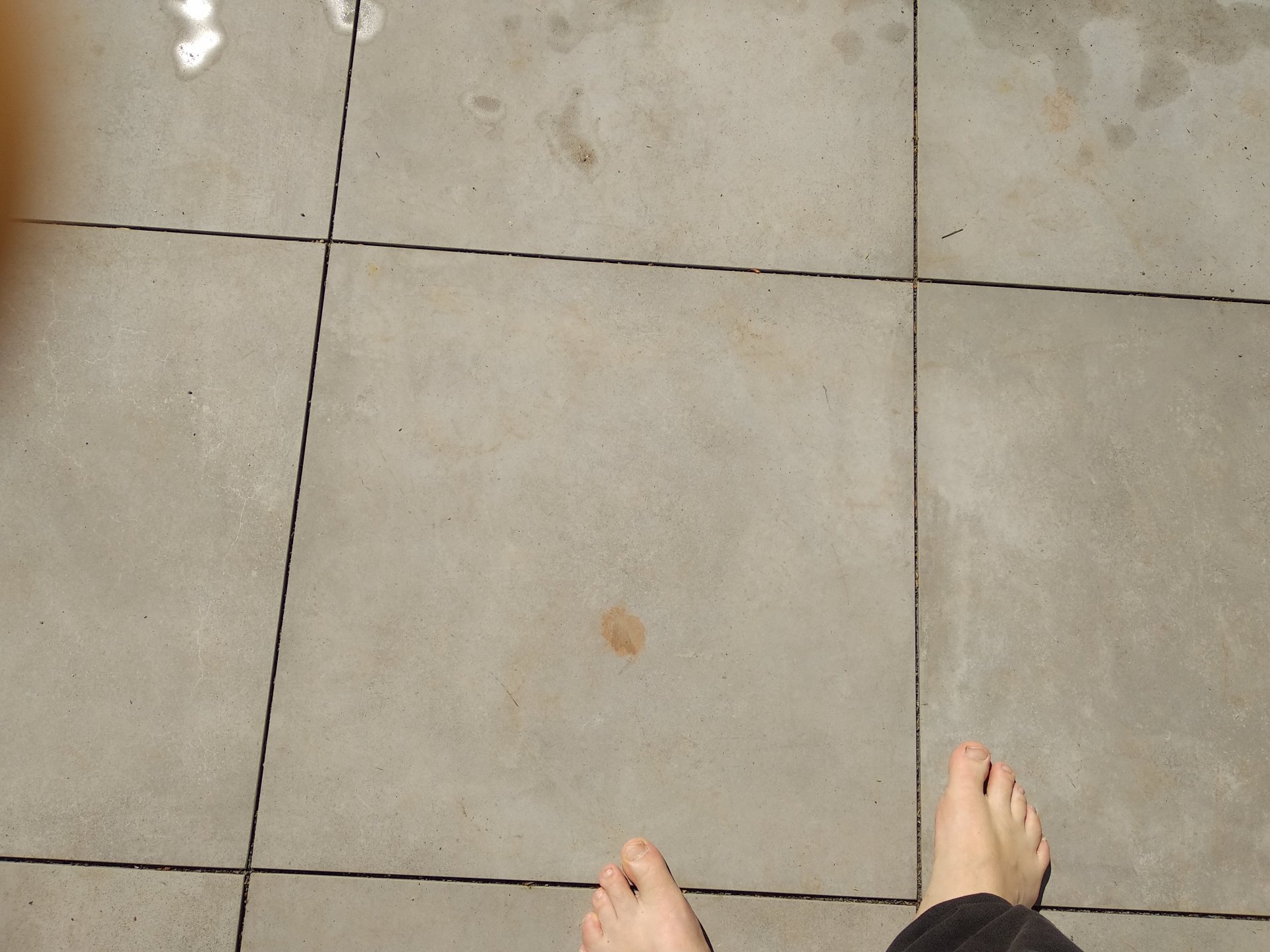

    Sooo dramatisch finde ich die Verschmutzungen nicht gerade,
    Evt mit Lösungsmittel und Spülschwamm versuchen das zu entfernen,
    Lithofin bietet alles mögliche an-
    ansonsten auch den Fußboden als einen Nutzgegenstand betrachten, der sich wie alles im Leben verändert-
    wie wir auch

    Auf dem dritten Foto ist definitiv ein Schuhprofilfragment erkennbar. Auf dem ersten ggf auch, das zweite scheint Gummiabrieb zu sein. Kann es sein, dass sich Deine Schuhe bzw die Sohlen auflösen? Das wären dann nämlich hartnäckige Flecken, die man so ohne weiteres tatsächlich nicht weg bekommt.
    Ich sprech aus Erfahrung :bounce:

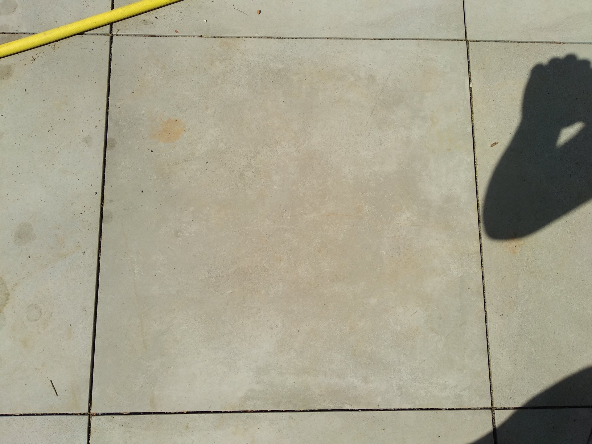

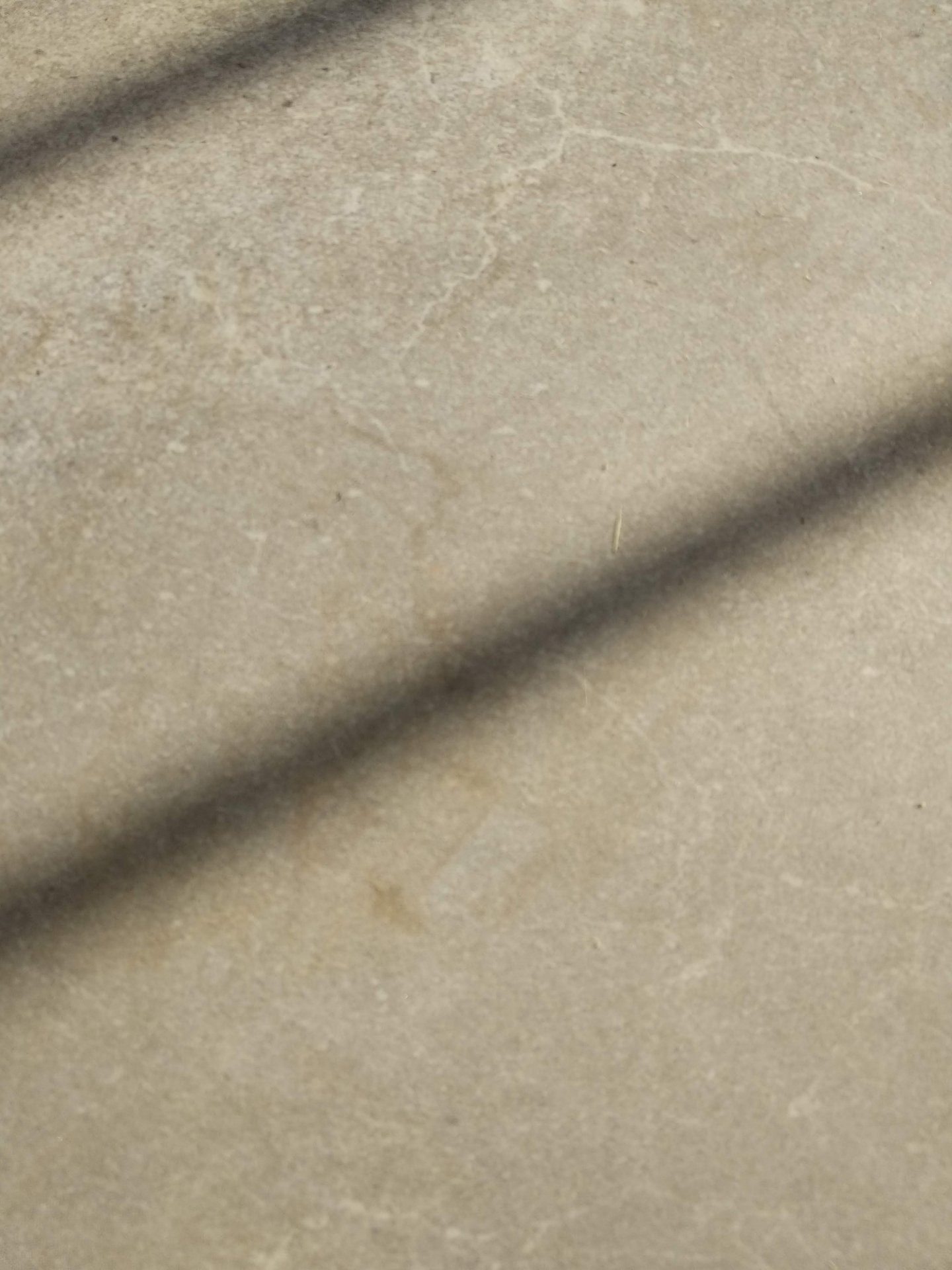

    Anbei sende ich euch noch mal zwei Bilder. Die Platten habe ich vorher mit Bürste und Pril geschruppt.
    Ich dachte Feinsteinzeug lässt in die Oberfläche keinen Schmutz eindringen. Von daher verstehe ich nicht warum die Platten so nach kürzester Zeit aussehen. Geworben wird mit " Einfach abwischen wie Fliesen". Also sollte ja keine Versiegelung wie bei Beton nötig sein....
    Hat denn wer hier schon Expertise bzw. eigene Erfahrungen mit Feinsteinzeug Terassenplatten?
    @Kriminelle
    Der schwarze streifen kommt wie es aussieht von meiner Rattan Lounge.

    Da dringt auch nix ein, aber die sind natürlich rauer als normale Fliesen im Hausbereich.
    Ergo haftet der Schmutz auch stärker - Tipps hast ja bekommen. Und damit geht es auch weg. mm
