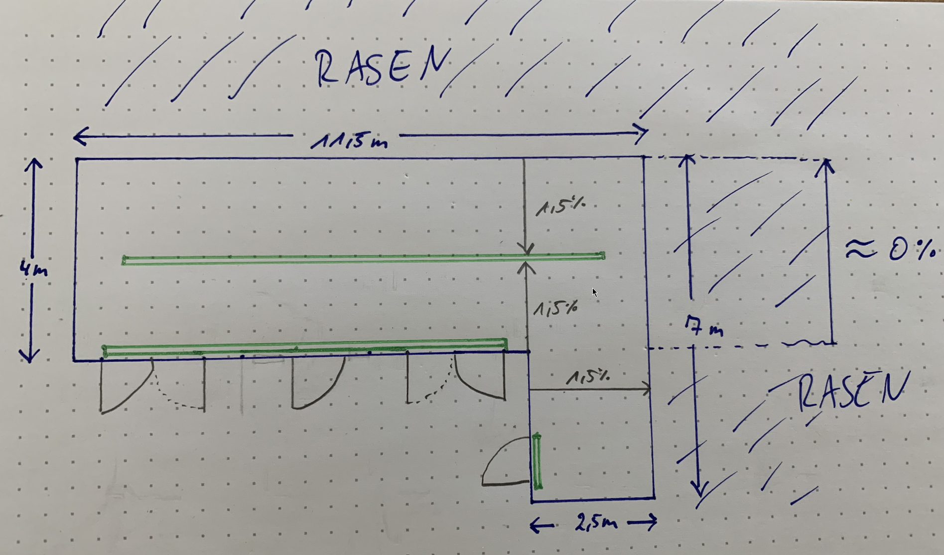

    wir haben im letzten Jahr den Garten von einer Firma nivellieren lassen (Neubau). In diesem Jahr wollten wir jetzt die Terrasse planen. Nun ist aufgefallen, dass die Höhe von der Türschwelle fast die gleiche wie die vom Rasen ist. Also quasi 0% Gefälle.
    Folgendes haben wir überlegt:
    A. 1,5% Gefälle über die komplette Terrasse. Am Ende hätten wir dann einen Höhenunterschied von 6cm. Hier ggf. ein Pflanzbett einarbeiten.
    B. Das Gefälle zur Mitte der Terrasse erstellen.
    Variante B ist unser Favorit. Was meint ihr?
    Zur Entwässerung wollen wir die ACO Schlitzrinnen verwenden.

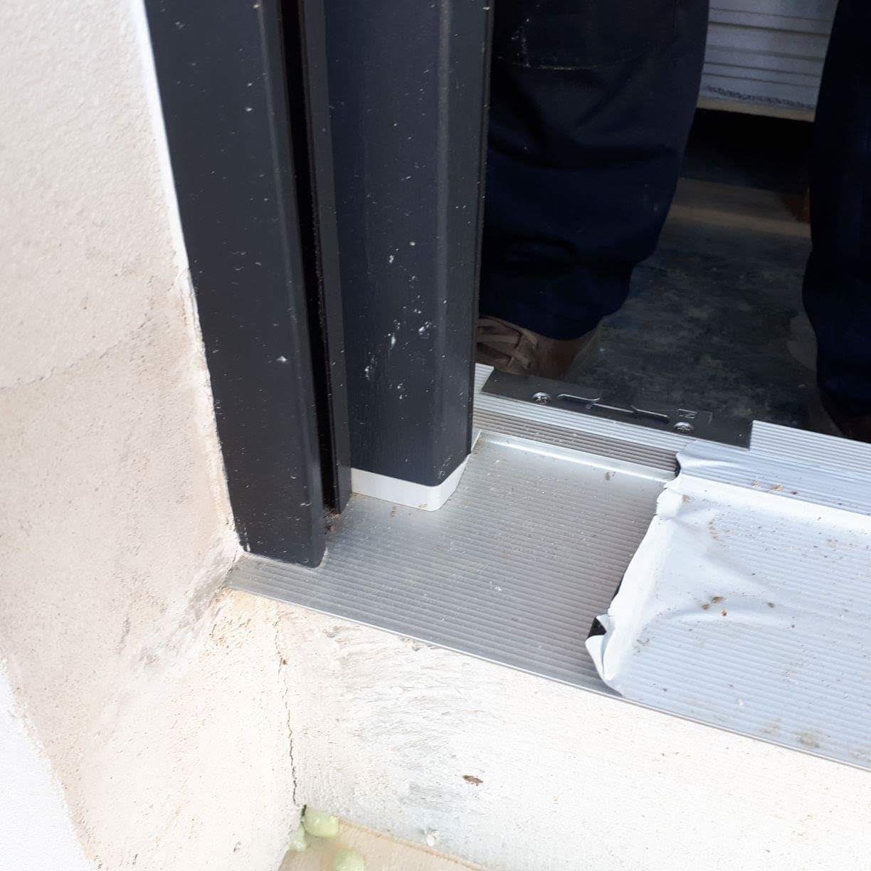

    Nimm ein Bild der geöffneten Tür auf.

    Bin gerade nicht Zuhause. Das ist ein Google-Foto.
    Aktuell ist es mit Mineralgemisch verdichtet. 15cm haben wir noch Luft. Also noch einmal Nachverdichten und Kies zum Abziehen auffüllen.
    Es sollen 40x40cm Platten verlegt werden.

    Bei der Höhe würde ich nur zum Garten hin entwässern.
    Vor der Tür eine Rinne, wenn Schlagregeneinwirkung möglich ist.
    Ca 4-5 cm Feinsplitt auf tragfähigem Untergrund und darauf Platten verlegen.
    Rundum senkrecht Terrasseneinfassungsteine in Magerbeton setzen
