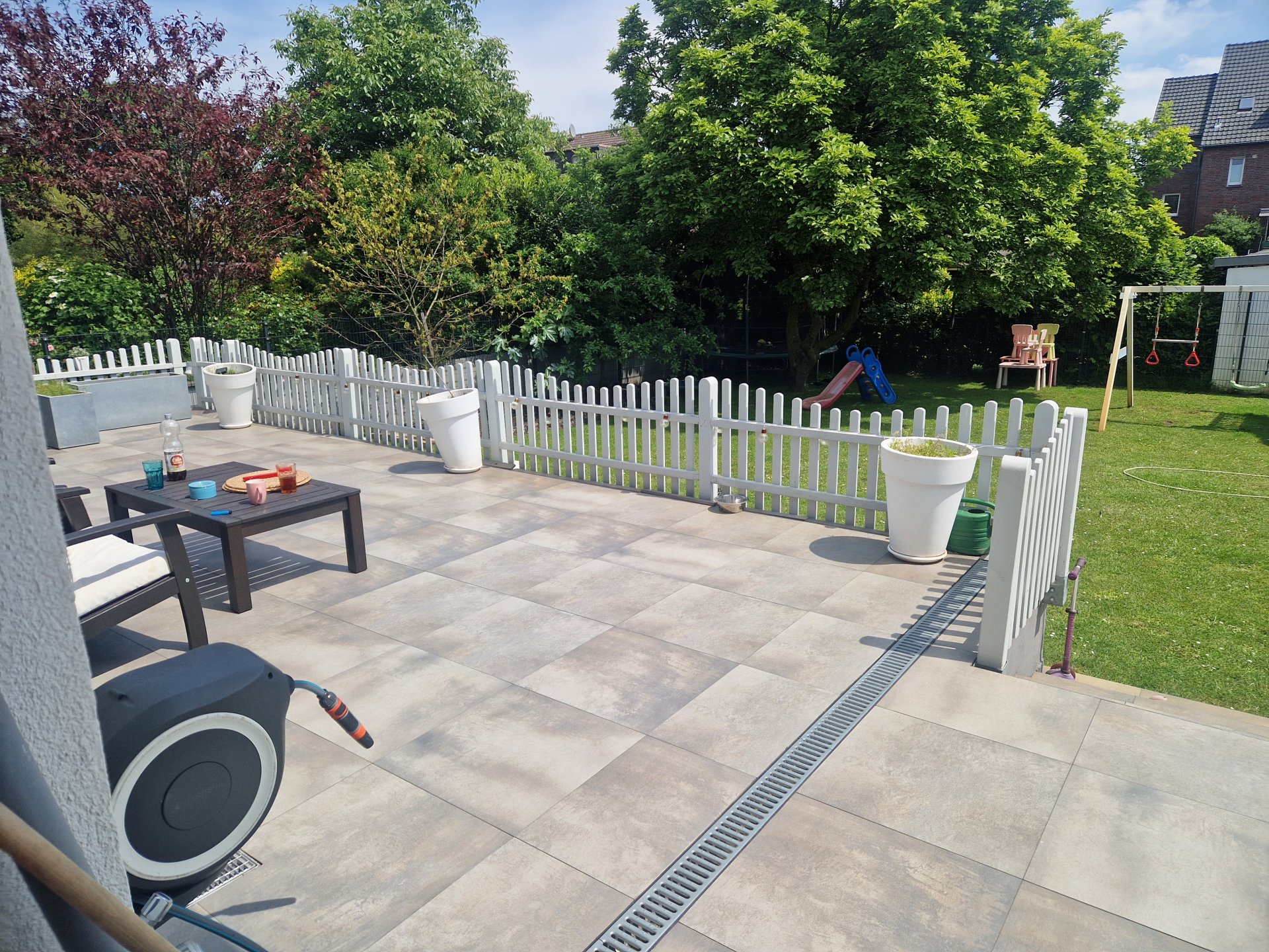

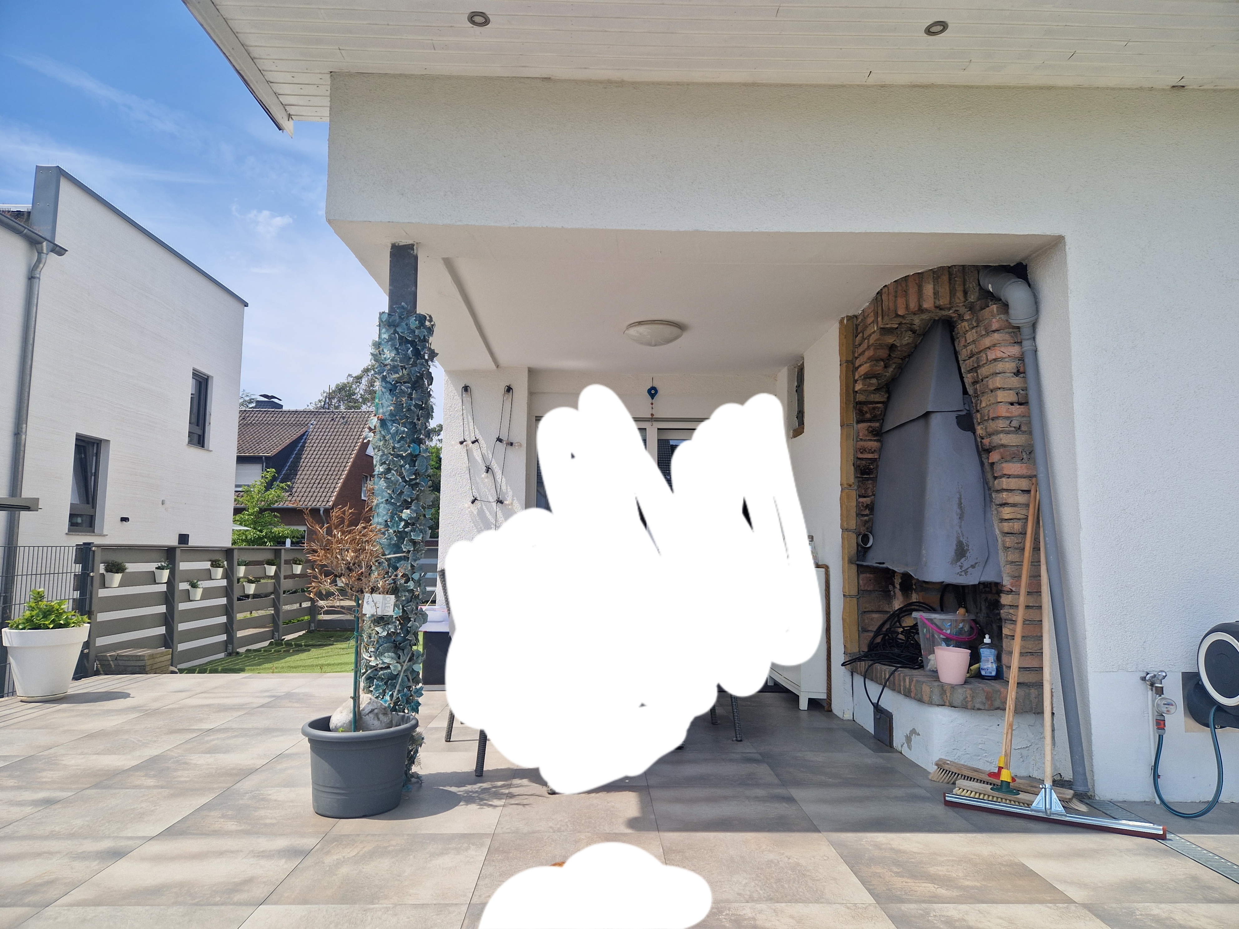

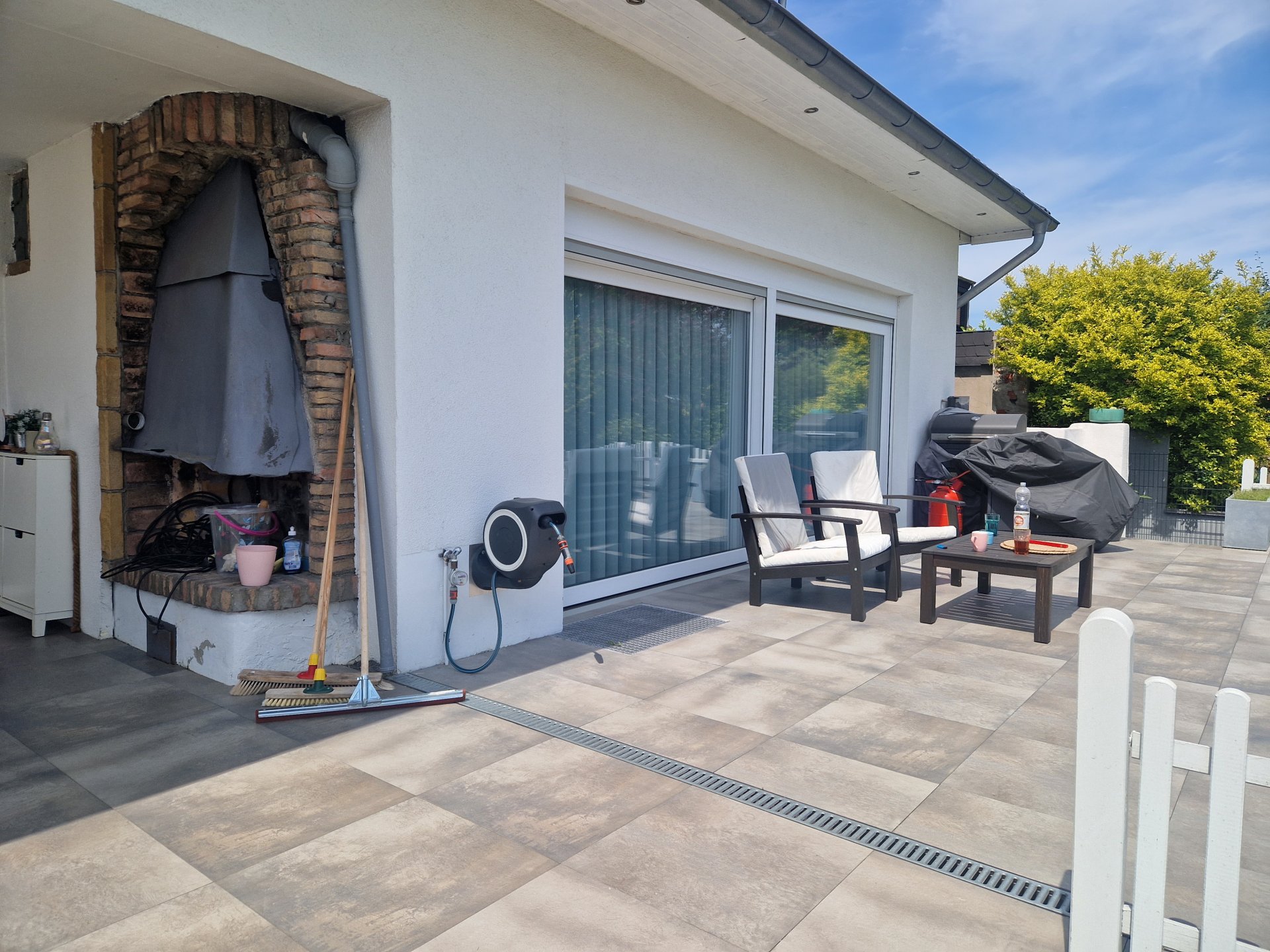

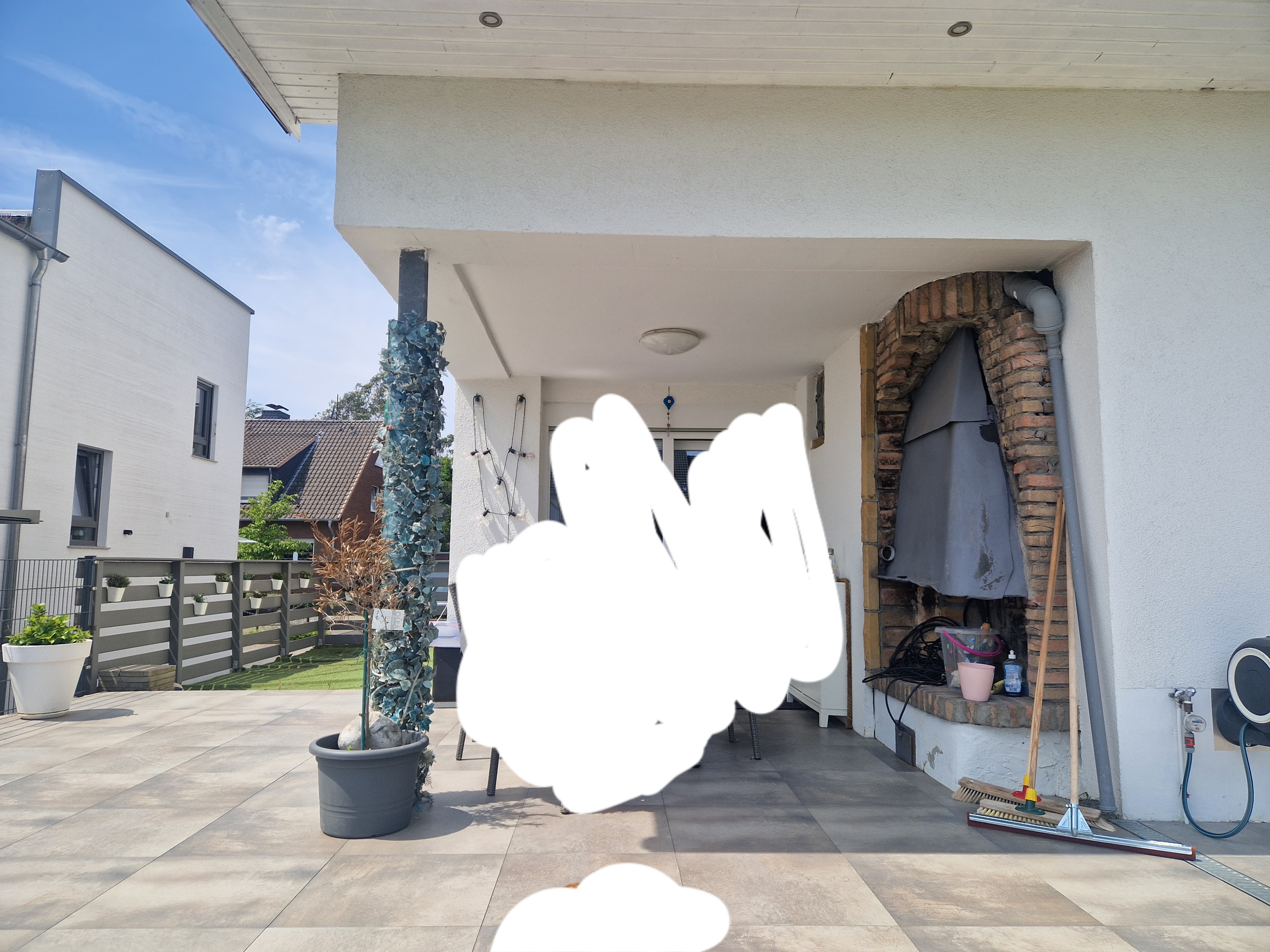

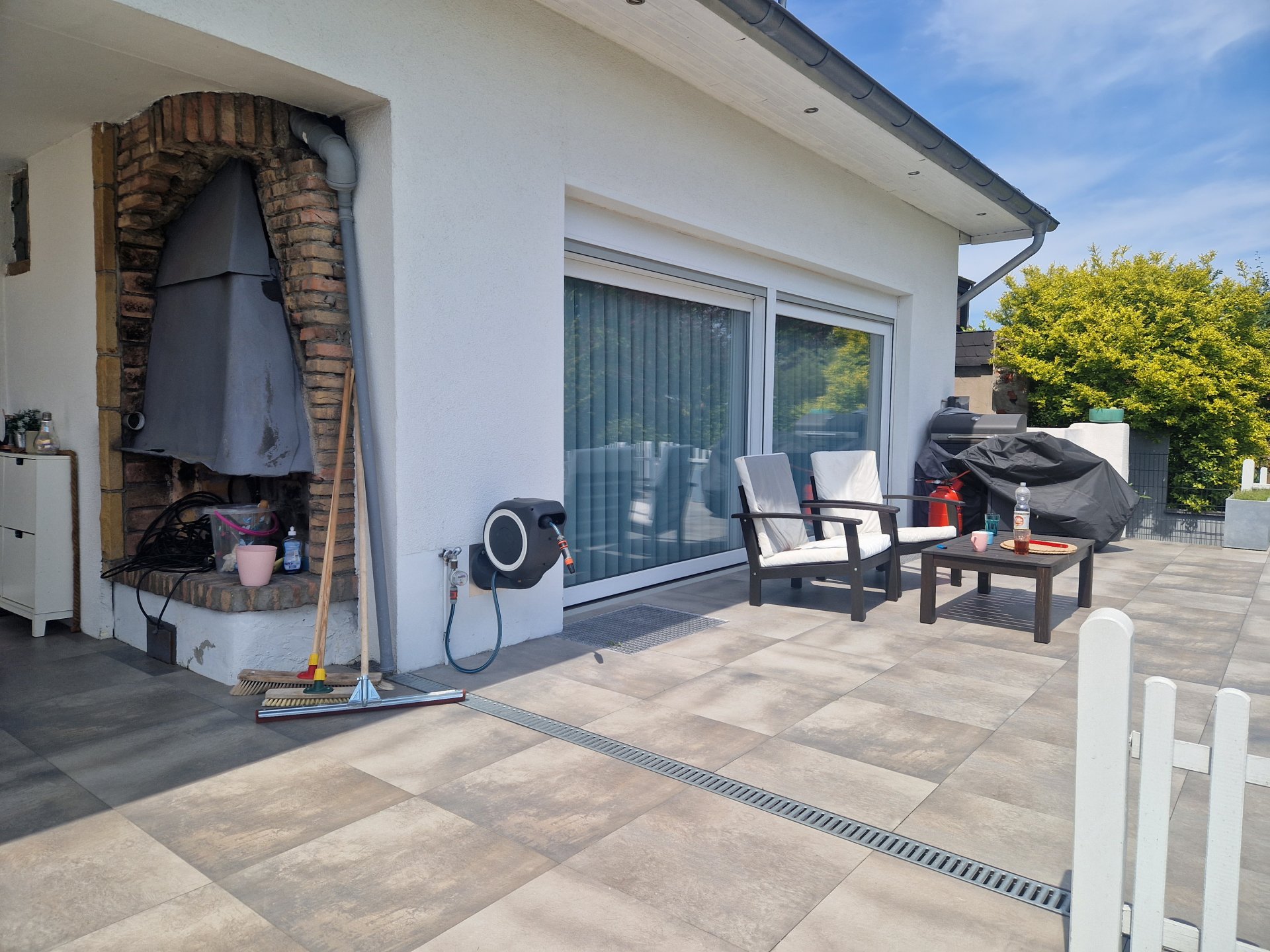

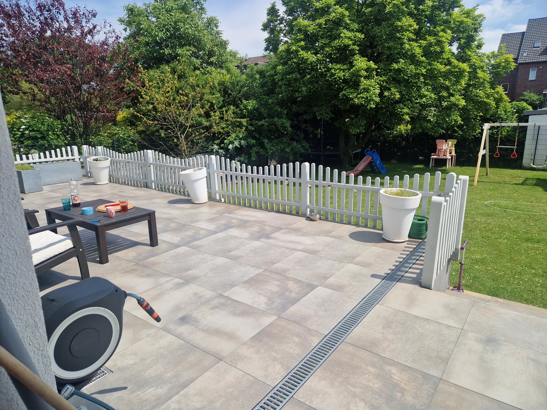

    Hallo Leute.
    Kurz einmal zur Sache. Meine neue Freundin hat vor 5 Jahren ein Haus gekauft und von ihrem Ex mann eine Terasse bauen lassen.
    Diese wurde als Hochbau hinter dem Haus direkt ans Haus gebaut.
    Links neben dem Haus befindet sich eine Garage . Da die Terasse über Eck geht, ubd links ans Haus vorbei führt ist sie auch dementsprechend über die Garage gebaut.
    Jetzt das Problem.
    Wir haben in der Garage Feuchtigkeit entdeckt. Wo Starkregen war, fast schon Teopfendes Wasser von oben. Die Decke ist Nass.
    Nach Rücksprache mit dem Vater der Freundin wurde herausgefunden wie die Terasse gebaut wurde :
    Betonsockel darüber Splitt darauf die Platten.
    Im Bereich der Garage :
    Geragendach, darüber Splitt, dann die Platten.
    Eine Abdichtung leider NICHT vorhanden .
    Daher wohl auch das Wasser in der Garage und die Feuchtigkeit an der GaragenDecke.
    Nun gut. Der Papa hatte nun die Idee die Platten herunter zu nehmen und mit Bitumenbahnen abzudichten, dann neuen Splitt drauf, dann die Platten.
    Ich hingegeben hab da etwas mehr geforscht und habe auch feststellen können das man Splitt nicht auf Bitumenbahnen legt, da diese sonst bes hädigt werden.
    Die Frage ist nun, was wäre hier der richtige Aufbau unter den Platten .?
    Bitumenbahn>Bauschutzmatte>Splitt
    Oder
    Bitumenbahn > Drainagematte>Splitt .
    die Fugen der Platten werden nach dem neu verlegen mit pflasterfugenmörtel ausgefüllt.
    Der Papa hat sich fest vorgenommen das in eigenregie zu machen. Deshalb wäre ich über jede Hilfe die ich erklären kann dankbar. Damit ich einigen Jahren nicht wieder Murks ist.

    Geht beides - nur bei Drainmatten braucht es ggf auch Bautenschutzmatten ( Hersteller abhängig), bei Aufbringen der 2 lagig Polymerbahn - entsprechende Säuberung des Beton und heiss verklebt zusätzlich mechanische Sicherung und im fallenden Wandbereich ( Erdreich 20 cm ) , aus optischen Gründen empfiehlt sich die Anschlüsse steigend etc mit FLK auszuführen , weiterhin du hast vermutlich kein Gefälle ? am Gebäude zumindest einen Keil im Richtung der 'Abflussrichtung' unabhängig vom Keil den du eh brauchst bei führen der Polybahn in die vertikale ( Wand ) dieser geht auch zu spachteln ca 1-1,5 m , du brauchst auch noch Abschlussprofile an den 'Rändern' gelocht oder geschlitzt zum Wasser abführen.
