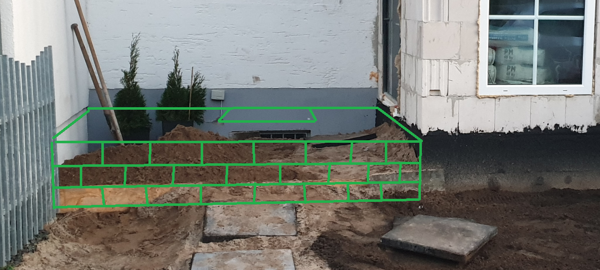

    jetzt wo der neue Voranbau steht, soll der Eingangsbereich verschönert werden. Wir wollen hier zunächst ein Podest erstellen. Ich hatte es mir so vorgestellt:
    Ich - völliger Laie - möchte nach vorne hin z. B. eine Mauer aus KS-Stein erstellen - ich habe versucht es einzuzeichnen. Anschließen wollte ich das Ganze mit Sand auffüllen und anschließend pflastern. Vor das Podest kommen dann Blockstufen in zweier Reihe.
    Stelle ich mir das zu einfach vor?
    Denn betonnieren mag ich nicht und erlaubt wäre das zudem auch nicht, da die Leistungen dadrunter verlaufen. Sollte irgendwann mal was passieren, sollte schnell ausgegraben werden können.
    Danke vorab

    Darfst du die Leitungen denn nun überbauen oder nicht ?

    Nein, aber die paar KS-Steine, die ich da als Stütze für den Sand nehme sollte jetzt kein Problem darstellen. Ich möchte die Fläche schließlich ja nicht vollständig einbetonnieren, sondern mit Sand füllen. Ich benötige die KS-Steine quasi nur als Stützen für den vorderen Bereich .. bei den anderen drei Seiten habe ich ja die Wände.

    Für die Steine brauchst du ja auch ein Fundament - frostsicher, also ca. 80cm tief (60cm könnten auch reichen). Dann bis du wieder bei den Leitungen. Ich musste bei uns an einer Stelle über die Soleleitung. Hab daher das Fundament aus Schalsteinen gemacht und gut (14mm) Bewährungsstäbe reingelegt.
    Ich würde nicht mit Sand auffüllen. Unsere Terrassen habe ich mit 0/32 Mineralgemisch aufgefüllt und dann Terrassendielen (incl. Unterbau) drauf.

    Danke für den Tipp. Wie tief bist du mit dem Fundament in diesem Fall gegangen? Hast du die Schalsteine dann mit Beton gefüllt oder mit Mineralgemisch? Wozu werden die Bewährungsstäbe gebraucht?

    Die Schalsteine habe ich nur 60cm tief gemacht und mit Beton gefüllt. Ohne Beton macht ja die Bewährung keinen Sinn.

    Ich habe eine kurze Rückfrage: Ich habe Granitfliesen gefunden, die auch im Außenbereich eingesetzt werden können. Sie sind nur 1cm dick. Ursprünglich war geplant, dass der Untergrund für die Terassenplatten aus Sand und Betonkies besteht.
    Wie sollte der Untergrund idealerweise bei Granitfliesen mit nur 1cm Stärke sein?

    1. BEWEHRUNG !!!!!
    2. Betonier das Podest direkt auf Schotter! Im Endeffekt ist es ein grosser Stein der da dann liegt..... wer macht denn bitte für ein Eingangspodest eine 80cm tiefe Frostfreie Gründung?????
