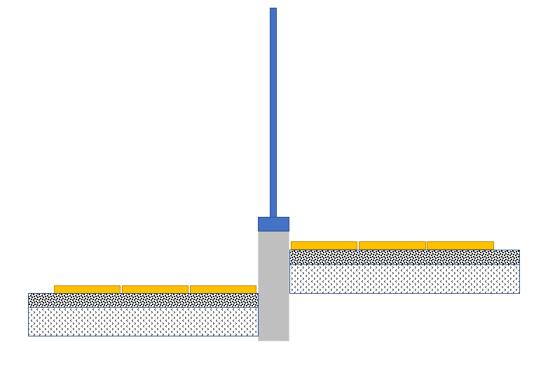

    Wir bräuchten euren Rat.
    Wir sind eine Doppelhaushälfte.
    Wir möchten nun unsere Terasse inkl Garten fertigstellen.
    Mit unseren Nachbarn haben wir uns bereits geeinigt auf die Zaunelemente als Si htschutz zwischen unseren Terassen, und auch für den weiterführenden Zaun auf unserer Grenze.
    Jetzt haben wir folgendes Problem: unsere Terassentür( was gleichzeitig die fertige Höhe für uns wäre was die Platten legen angeht) ist deutlich tiefer als seite Terassenntür, was natürlich seine fertige Höhe wäre.
    Wie kann dieses Problem gelöst werden bzw wie muss diesen Zaunelement angebracht werden damit wir beide noch so planen und die Terassenplatten legen können wie wir es wollen und das dieser Höhenunterschied vor allem auf der Grenze mitnde Zaunelement kein Problem ist?
    Hoffe ich konnte das Problem bzw.die Lage etwas verdeutlichen. Wir reden von ca 30cm höhenunterschied.
    Danke für eure Ratschläge.

    Die Abtrennung kann dann durch z.B. Beton erfolgen...

    Sprich wir hätten ein tatsächlich vermutlich noch mehr als 1,80 und viel sichtbaren Beton wie ich das sehe...hmm..Danke schonmal.sonstige möglichkeiten

    @driver55 wären das in deiner Zeichnung dann L Steine aus Beton oder normale Randsteine)?

    Wie ist es denn in der Planung geplant?

    Das ist ja nur symbolhaft, die Ausführung ist euch überlassen. Aber, auf einem 0815 Tiefbord kann man keinen Zaun befestigen, da zu schmal und beim Bohren sich das Teil zerlegt. Auch müssten die Randsteine min. 40 cm hoch sein.
    L-Steine müssen nicht sein.
    Ich würde eine Abgrenzung mit 20 cm-Breite betonieren.

    Wie kann ich mir das vorstellen? Gibt es beispielsweise Bilder wo sowas ähnliches zu sehen ist?
