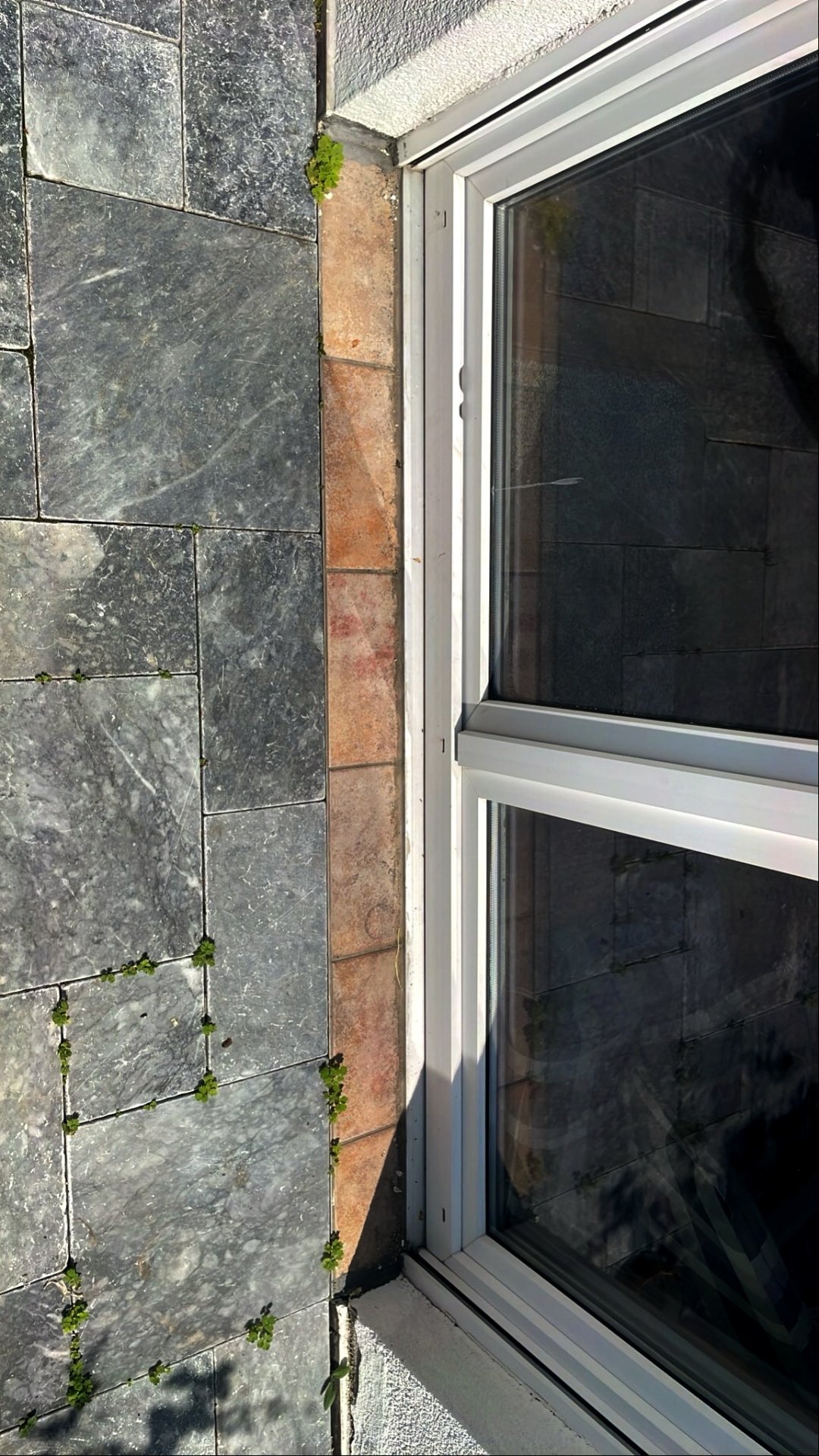

Diskutiere Terassen- Wohnungseingang fliesen falsch verlegt im Außenanlagen Forum im Bereich Rund um den Garten; Hallo, die Fliesen auf dem Bild sind mit gefälle Richtung Terrassentür verlegt. Dies möchte ich ändern möglichst ohne die Fliesen zu entfernen...
  1. #1 Werner10001, 11.05.2024
    Werner10001
    Werner10001
    11.05.2024
    Hat jemand vorschläge

    Das schafft nur Dr. Strange. Wir Normalsterblichen machen die Fliesen raus und bauen ein korrektes Gefälle von der Tür weg.

    Setzt doch wenigstens eine Rinne vor die Tür.

    Oder Fliese auf Fliese oder Steinzeug whatever.
