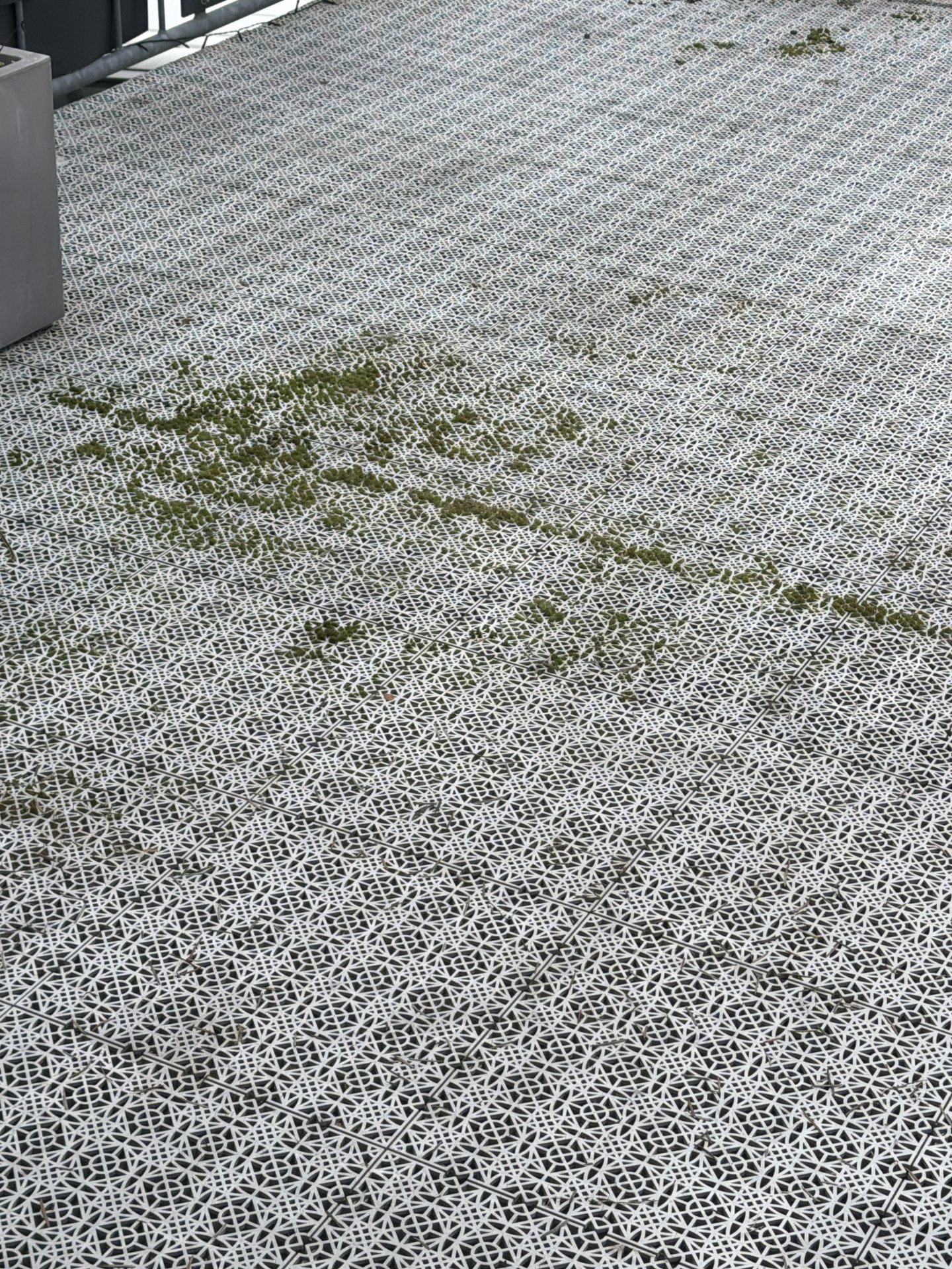

    Hallo, wir haben seit 2019 ein Eigenheim und eine Aussenterasse auf unserer Garage. Der Boden ist mit Kunststofffliesen belegt und darunter befindet sich ein Vlies.
    Nun zur Problematik:
    Wir haben jährlich extremen Moosbefall, wir gehen davon aus das dies durch das durchnässte Vlies entsteht. Bisher haben wir jährlich die Klickfliesen alle entfernt, das Vlies vom Moos befreit und alles nochmal zusammen gebaut.

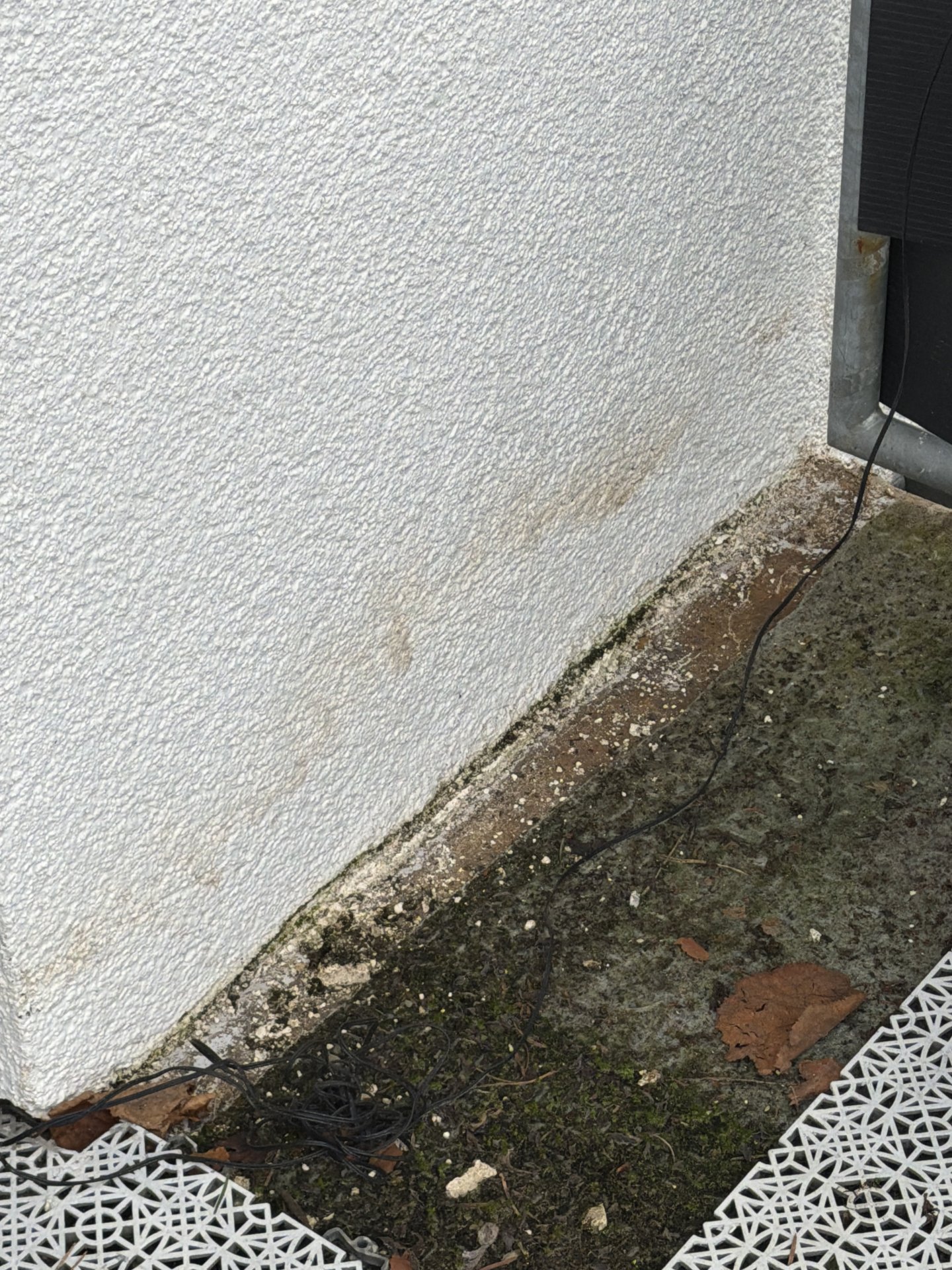

    An der Hauswand haben wir das Vlies etwas zurückgeschnitten, da sich Feuchtigkeit am Putz hochziehen möchte.
    Unter dem Vlies ist beschichteter Betonboden vom Garagendach.
    Wie könnte man das Thema langfristig lösen ? Ist der Vlies unter den Klickfliessen notwendig / sinnvoll ?

    Du benötigst auf alle Fälle eine Trenn-und Schutzlage zwischen Abdichtung und Belag. Egal was du darunter machst, es wird sich immer Moos bilden. Zu viel Feuchtigkeit an der Oberfläche des Belages. An deiner Stelle würde ich den Belag ändern, also alles runter, Kies und dann Plattenbelag darauf. Schon ist das Moosproblem behoben. Das das Wasser am Putz hoch zieht, dürfte so nicht sein. Sieht dann nach falschen Putz/fehlender Abdichtung aus.

    Das Vlies hält wahrscheinlich die Feuchtigkeit fest, deshalb kommt immer wieder Moos. Vielleicht könntest du Fliesen direkt auf den Beton zu legen?
