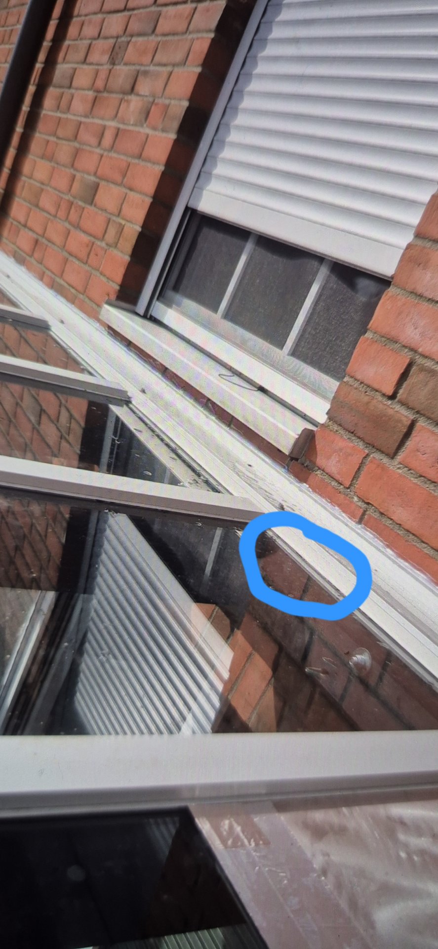

    Ich habe letztes Jahr ein Terassendach bekommen. Alles gut soweit. Aber bei Regen mit Wind drückt der Wind z.t. den Regen unter die Lippendichtung. Diese ist nicht überall fest auf der Glasscheibe. Was kann ich dagegen tun? Kann ich z.b. eine zusätzliche 2 mm edpm Dichtung aufs Glas unter die Lippendichtung kleben?

    Als erstes mal Bilder einstellen.

    Anbei die Stelle wo ein bisschen Spalt ist

    Ich nehme an das du noch Gewährleistung hast. Ruf dort an, die sollen die Glalsleisten nochmal nachbessern.

    Ne ich brauche ne Lösung die ich selbst machen kann

    Dann musst du schauen ob du die Glasleiste selber fester ziehen kannst. Evtl muss eine dickere Dichtung rein.
    Letzte Möglichkeit wäre zu versiegeln.

    Die Scheibe ist fest. Es geht um den Spalt zur horizontalen Lippendichtung.

    Dann versiegeln.

    Weshalb das? Von oben etwas „reinschmieren“ ist Pfusch!
    Auf dem Bild kann ich nichts erkennen.

    Versiegeln würde ich auch nicht. Es ist ein minimaler Spalte wo was reinkommt
