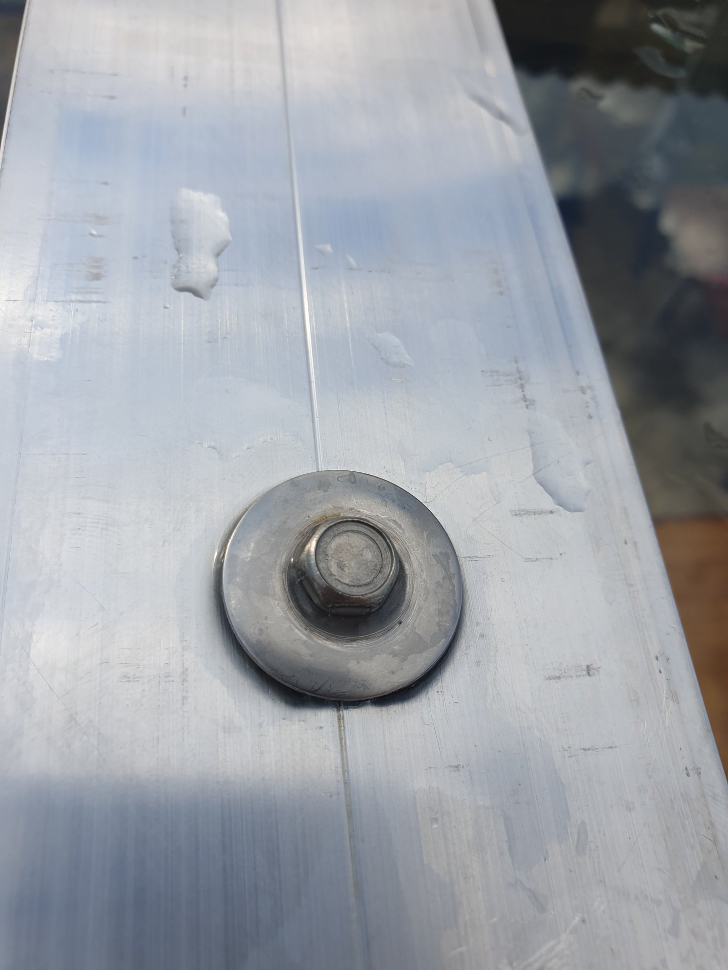

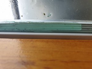

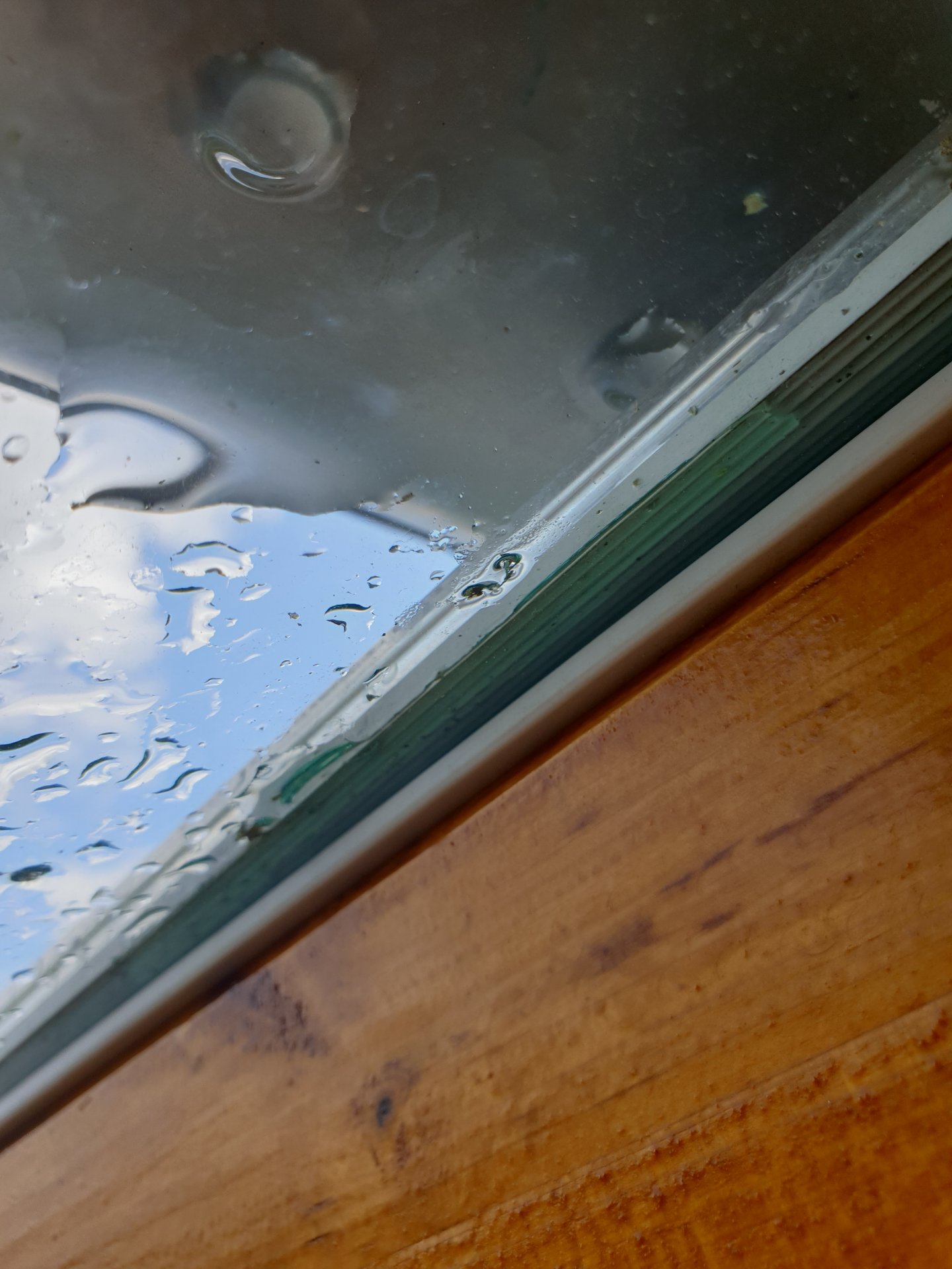

    Guten Abend,
    am Wochenende haben wir unser Terassendach fertiggestellt. Anschließend habe ich um zu testen ob alles Dicht ist, die Platten mit unserem Gartenschlauch mit einem recht harten Strahl besprüht und auch schön gegen die Dichtungen.
    Danach habe ich mir die Dichtungen von unten angeschaut und gesehen das diese feucht sind in den ersten Rillen. Zeischen den Glasplatten ist aber alles trocken geblieben, soweit ich das sehen kann. Ist das normal? Alle Schrauben sind fest angezogen.
    Anbei noch ein paar Bilder.

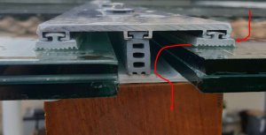

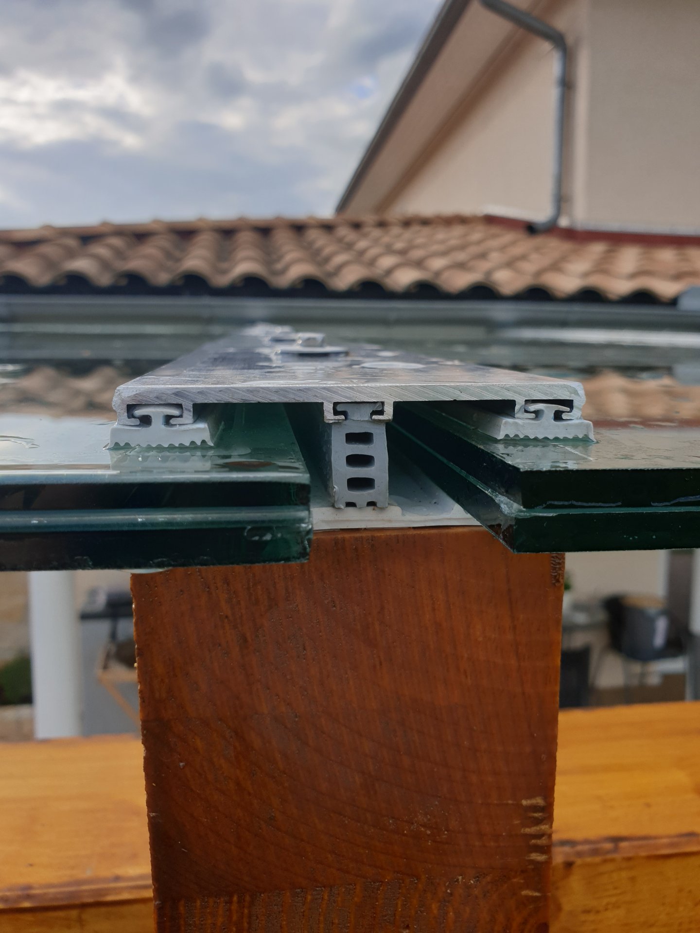

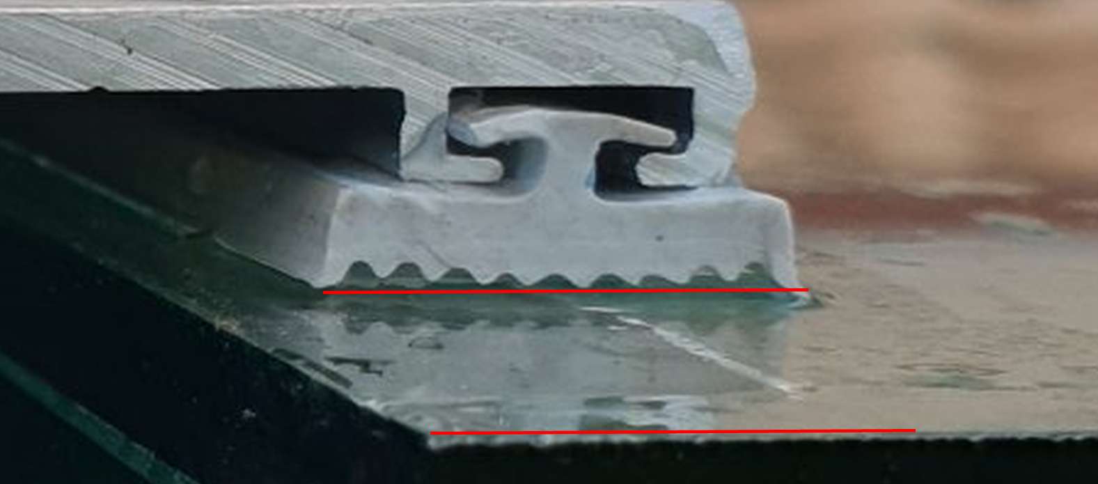

    Schau dir mal Bild 1 in min. 10-facher Vergrößerung an. Die "Anpressung" sieht irgendwie seltsam aus.
    Das Gummiprofil (die Erhöhungen) müsste(n) doch parallel zur Glaskante aufliegen.

    Die Anpressleisten halten nur das Glas und sind nicht dicht. Die Entwässerung erfolgt immer dann im Profil.

    Guten Tag, das stimmt das die Scheibe nicht ganz Parallel aufliegt,aber das ändert ja nichts an der Problem.
    Wunderbar genau das habe ich mir auch gedacht! Also brauche ich mir keine Sorgen machen, ich danke dir für die schnelle Antwort!

    @1958kos also wird wenn Wasser durch die oberen Gummilippen kommt, es über die untere Gummimatte nach unten geführt, richtig?

    Das meinte ich aber nicht, sondern...
    Was heisst denn nach unten geführt?
    Die "Brühe" läuft dann am Holz nach unten.

    Leider weiß ich immernoch nicht wie du das ganze meinst, das Oberprofil endet mit den Sparren, die Gläser haben wir 2 cm länger gehalten, aber das hat ja nichts mit der eigentlichen Problematik zutun. Oder wie meinst du deine Aussage?

    Genau so. Die LM Konstruktion hätte über den Balken gehen müssen.

    Okey, aber ich verstehe richtig das dabei das einzige Problem ist, dass so das Wasser dann an der Stirnseite vom Sparren herunter läuft? Ich hatte mich extra dagegen entschieden die Leiste länger zu ziehen, weil man das ja sonst von unten sehen würde, kann man da nachträglich etwas machen? Gibt es weitere negative Auswirkungen ?

    Lass es so. Es werden keine Sturzbäche herunter laufen.
    Holz an der Stelle evtl. behandeln.

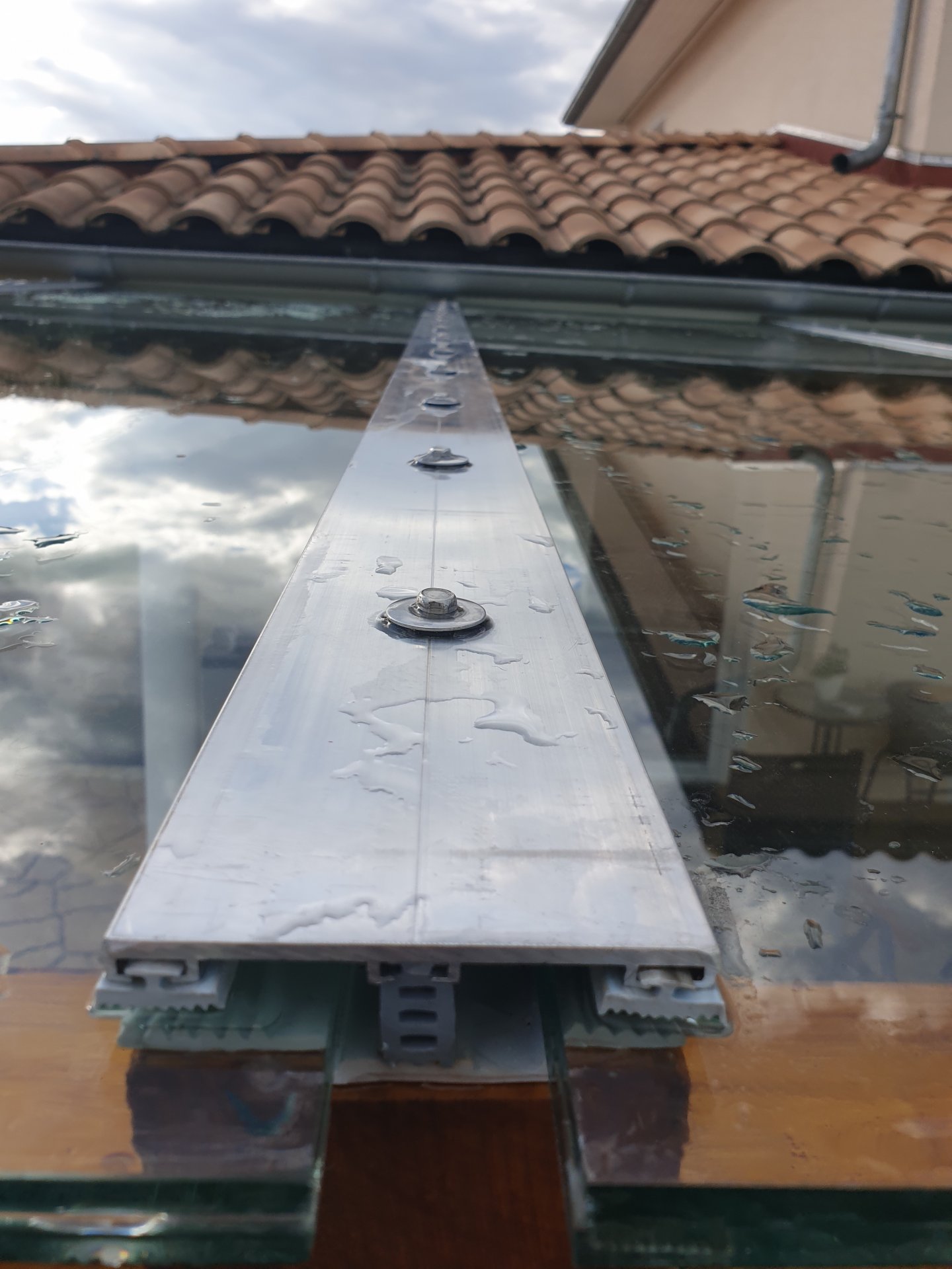

    Der Regen, der direkt von oben kommt, wird das Holz ebenso "bearbeiten".
    @Serial13579: Auch wenn es diese Profile ja fertig zu kaufen gibt, sieht das ziemlich nach "Bastellösung" aus. War's denn wenigstens günstig, wenn's schon keinen Designwettbewerb gewinnen wird. Bild von der gesamten Überdachung? Rinne gibt's ja keine!
