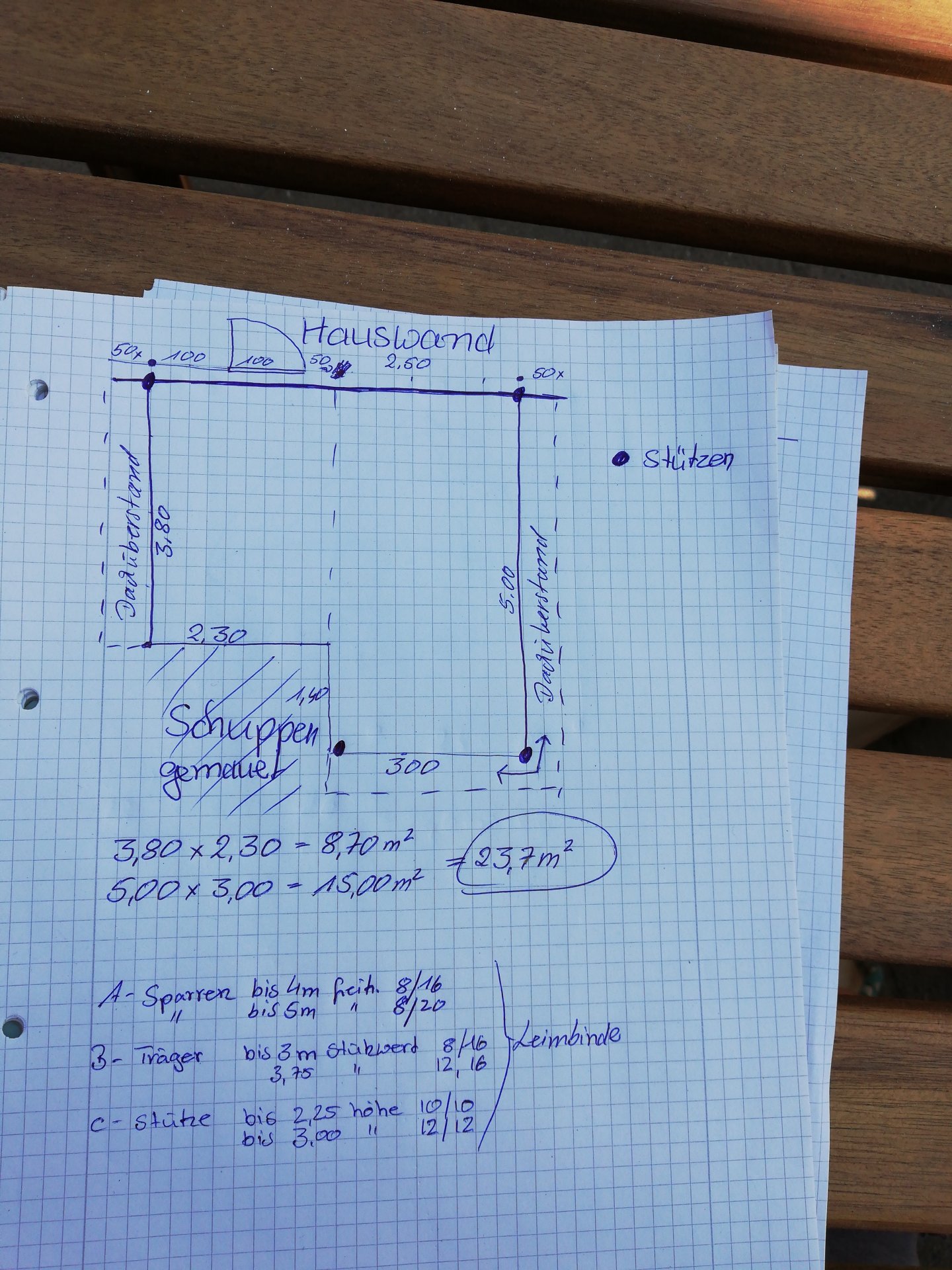

    Wir planen eine Terrasse
    Sind uns aber über die Balken stärke nicht ganz einig. Könnte mir jemand helfen?
    Wie verändern sich die Maße bei KVH oder voll Holz?
    Am Haus soll der Hauptträger noch mit drei stützen abgestürzt werden
    Ansonsten müssen die Balken, die 3,80 bis zum Schuppen, ebenso der 5m Balken auf der anderen Außenseite frei liegen.
    Auf's Dach sollen Wellen Platten, transparent.
    Da diese Platte ebenfalls auf dem Schuppen liegen und nahtlos weiter gehen sollen.
    Ich hoffe das mein Geschreibsel irgendwie verständlich ist.

    Hast du Maße für Vollholz und willst nun den Unterschied bei
    Verwendung von KVH statt Vollholz wissen?
    Kein Unterschied in der Tragfähigkeit wenn die Sortierung gleich ist,
    C24, trocken, scharfkantig etc
    Wellplatten verschmutzen schnell bei flachen Dachneigungen-
    besser die Holzdimensionen so planen, dass später Sicherheitsglas (VSG/TVG) verwendet werden könnte

    Wir haben noch kein Holz gekauft da wir uns bei den Maßen noch nicht sicher sind.
    Hast du die Zeichnung gesehen? Da hatte ich unten die Maße aufgeschrieben, die wir denken.
    Dachneigung vom Haus zum Schuppen ist gut vorhanden, das es auch mit Kunststoff gehen müßte
