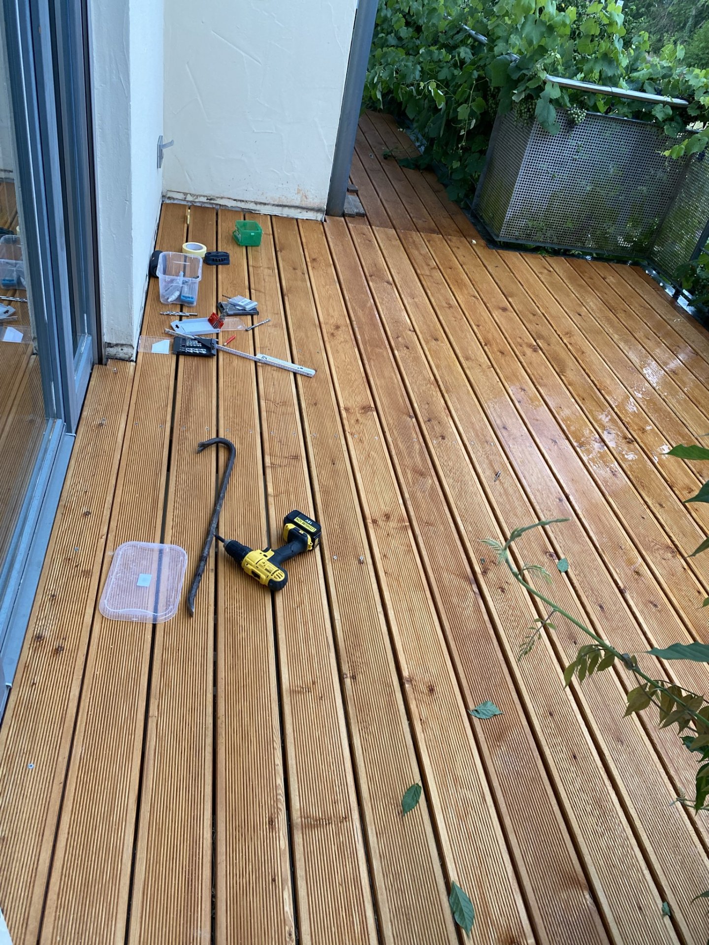

    Hey,
    habe gerade mit geöltem Holz eine outdoor Holzterasse gebaut und das Holz ohne Abstandshalter auf die Balken geschraubt.
    Ich wusste gar nicht, dass es solche gibt Prinzipiell ist es ja logisch dass wenn kein direkter Kontakt zwischen den Hölzern besteht, die Lebensdauer erhöht wird…
    Jetzt frage ich mich ob ich sie nachrüsten soll (Dielen runter Abstandshalter rein und neu verschrauben)…. Allerdings werden dann die Balken auch nicht besser, da ja die dann die alten Schraublöcher bleiben und da die Feuchtigkeit reinkommt… was würdet ihr machen?
    vielen Dank

    Mit Gefälle verlegt ?Überdacht ? Aus welchem Holz sind die Balken ?Auch behandelt ? Abstand der Balken?

    Die Terassendielen sind nur minimal überdacht und leider war ein Gefälle nicht möglich. Es ist sibirische Lärche die ich erst mit Pilzschutz behandelt habe und anschließend mit Bagkirai Öl gestrichen habe. Ich habe mal ein Bild angeängt.

    Der Abstand der Balken beträgt ca 1 m

    So lassen.
